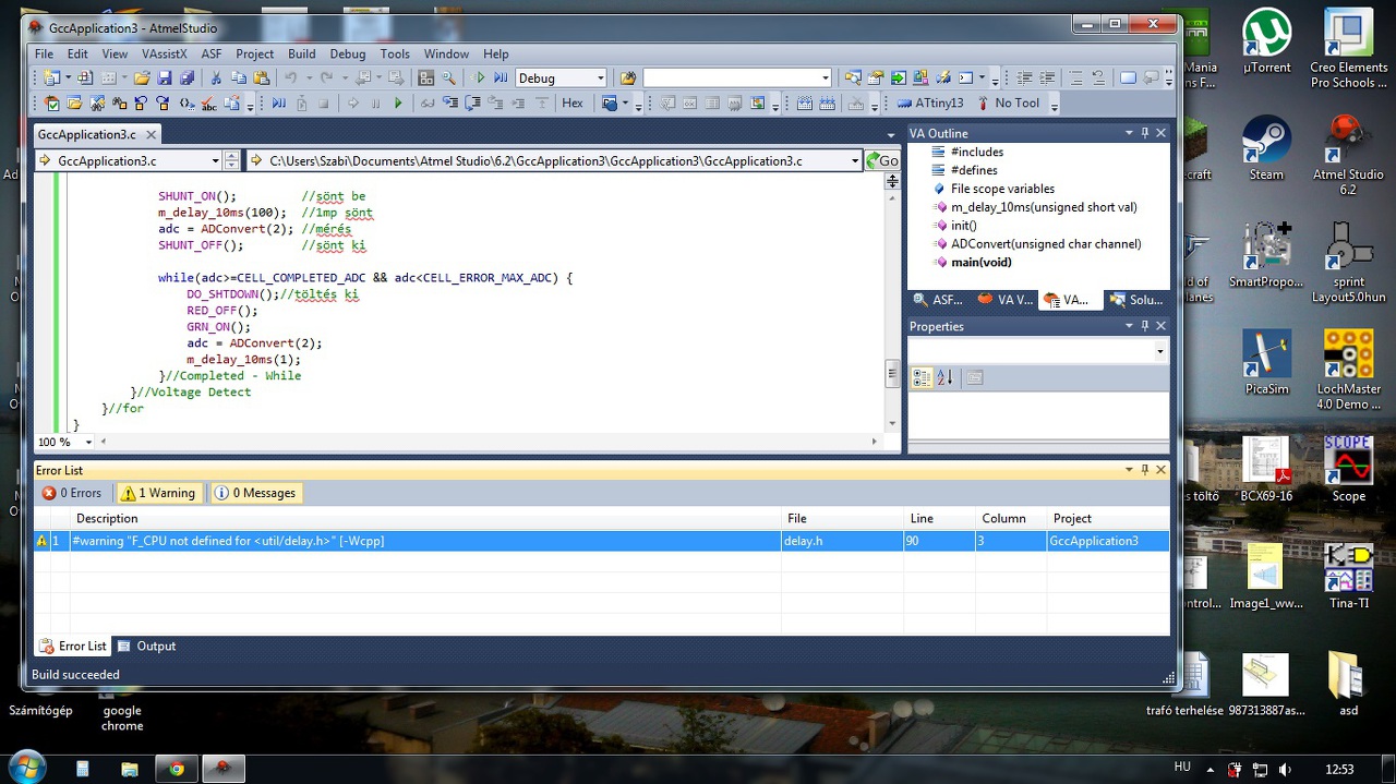

(#) szabi95 válasza kapu48 hozzászólására (») Feb 5, 2015 /
Ha azt bemásolom és build-elem akkor az jön ki mint a legutóbb.
(#) kapu48 válasza szabi95 hozzászólására (») Feb 5, 2015 /
Akkor kezd elölről:
1.:Create a New C Project for GCC in Atmel Studio 6
Javítottam a kódon:
  1. #include <avr/io.h>
  2.
  3. #define F_CPU   (4800000UL / 8)  // Az alkalmazott órajel még kétséges!!???
  4. #include <util/delay.h>
  5.
  6. ...
A hozzászólás módosítva: Feb 5, 2015
Elnézést kérek!
Nálam Debugon állt a fordítás, Releasen már az eredmény hasonló a tieddel!

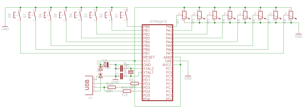

(#) mucsa hozzászólása Feb 5, 2015 /
Üdv. urak.
Rövid, igen-nem kérdésem lenne:
Egy Atmega16A-PU kapcsolásban potmétert raknék.Eddig az 1K merült fel, helyette jó a 10K-s is?(nincs erről adat megadva)
..és még 1 kérdés:ha 2x megépítem, az win7 alatt ütközni fog? át kell írni valamilyen azonosítót a kódjában, vagy megoldja a win7?(C-ben van írva)
Köszikécske.
(#) mucsa válasza mucsa hozzászólására (») Feb 5, 2015 /
Első kérdés bonyolítva:
Vegyesen rakhatok rá potikat? Azért kérdem,mert nem vagyok tisztában a feszültség esések, áramkorlátokkal(első AVR-em). USBről lesz meghajtva,nem aktív hub és nem külső táp.
A vegyes potik azért merültek fel,mert egy tolópotit is raknék amiből csak 10K-sat találtam, a tekerős potik.
(#) kapu48 válasza mucsa hozzászólására (») Feb 5, 2015 / 1
Úgy látszik, most mindenkinek akad más munkája?
Ezért az én véleményem, ha több potit akarsz párhuzamosan bekötni 1 PC.USB tápra?
Akkor felejtős az 1K, Inkább 10K – 100K(A) lehetőleg egyformák.
A 2x megépítet egyforma rendszeredet a Win7 megtudja különböztetni, mivel valószínű 2 különböző USB portba fogod bedugni.
Neked lesz segítség az azonosításukban, ha nem egyformán jelentkeznek be.
(#) csabeszq válasza kapu48 hozzászólására (») Feb 5, 2015 1 / 1
Érdekes felvetés, mert szerintem az 1k-val azon túl, hogy 25mW-ot megeszik, semmi probléma nincs. Próbapanelen szoktam 1k-s potmétert tologatni, de mondjuk elemnél már nem feltétlen előnyös, mert jóval többet fogyaszt, mint az IC. Ha pedig 20 db ilyet beraksz, akkor már 0.5W-nál jársz.
A 100k-s potmétert már nem ajánlottam volna, a speckó is azt írja, hogy az ADC 10k-ra lett optimalizálva.
„The ADC is optimized for analog signals with an output impedance of approximately 10 kΩ or
less. If such a source is used, the sampling time will be negligible. If a source with higher impedance
is used, the sampling time will depend on how long time the source needs to charge the
S/H capacitor, with can vary widely. The user is recommended to only use low impedant sources
with slowly varying signals, since this minimizes the required charge transfer to the S/H
capacitor.”

A program alapján meg tudod mondani hogy melyik lábra kell kötni a piros meg a zöld ledet?(egyik 5 ös lábra másik 6 osra)

(#) kapu48 válasza szabi95 hozzászólására (») Feb 6, 2015 /
Eddigi írásaid szerint attiny13-ast használsz?
Adatlap lábkiosztás 2.oldal
A programod szerint:
  1. 1.      #define PIN_RED   PB1
  2. 2.      #define PIN_GRN   PB0
  3. 3.      #define SHT_DWN   PB3
  4. 4.      #define SHUNT     PB2
A Debug beállítást hibakeresésre használjuk.
A véglegesen használt kódot Release ként fordítsd le!

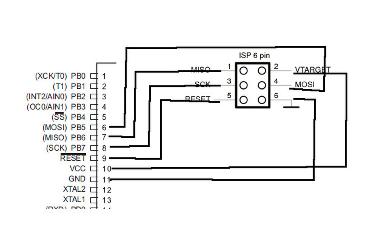

(#) mucsa hozzászólása Feb 9, 2015 /
Én is megkaptam az STK500-amat. Köszi.
AVRstudio6-tal töltenék egy meglévő hex-et, 1 atmega16-ra.
ISP módra gondoltam, az jó lesz? és aszerint jó az alábbi kacsolás? Az STK-mon van 10pin és 6 pin csatl. is. (TPI, PDI mód nem tudom mire jó, vagy azt kéne-e használnom)
Köszi ha valaki felvilágosít.
