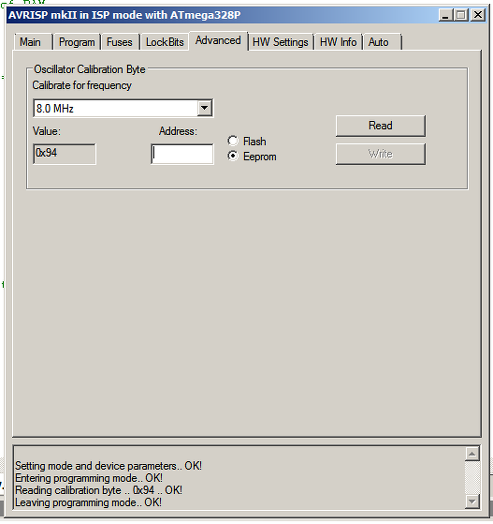

(#) Sanyesz5 hozzászólása Okt 1, 2016 /
Avr-nél Calibration Byte mit jelent/illetve mit befolyásol?
Köszönöm előre is!
A bal kép szerint kellene belőni, valaki esetleg tudna segíteni?
(#) zolee1209 válasza Sanyesz5 hozzászólására (») Okt 1, 2016 /
A belső RC oszcillátort lehet vele hangolni bizonyos határok között. Adott típus adatlapjában bővebben olvashatsz róla, ha a "calibration byte"-ra rákeresel. Ha külső kvarcról megy, akkor nincs jelentősége. Ha a bal kép értéke lényeges számodra, akkor a jobb oldali ablakba a 4C értéket kell írni az 55 helyére.
(#) Sanyesz5 válasza zolee1209 hozzászólására (») Okt 1, 2016 /
Szia, külső kvarcról megy, úgy vettem észre hiába írom át, nem menti el.
Ezeket a programokat nem ismerem, de AVR Studio-ban csak olvasni lehet ezt az értéket, közvetlenül módosítani nem. Az AVR-ből kiolvassa a gyári kalibrációs értéket, és megadhatod neki, hogy ezt elmentse-e a flash, vagy az eeprom adott címére. Vannak típusok, amiknél ezt neked kell programból beírni az OSCCAL regiszterbe, vannak, amik automatikusan betöltik indulás során.
Értem, köszönöm okosodtam most is!
