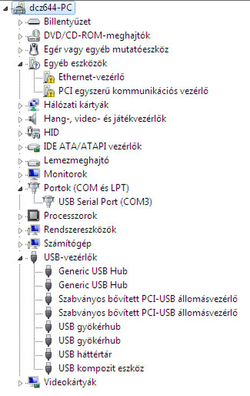

Szia. köszönöm a gyors választ. Az előző hozzászólásomban próbáltam leírni a programozó nevét, de a pontatlanság miatt rosszul sikerült: USB-s STK500-m van. Az op rendszerem Windows 7.
Az eszközkezelőmben a virtuális portnak a COM3 írja. Mivel sem párhuzamos, sem soros portom nincs, így csak az USB maradt. Nekem tulajdonképpen valószínű egy idevaló driver kellene. Egyszer már az STK500 volt telepítve (kb 2éve) De nemrégen újra kellett az op. renszert telepítenem és az akkori megoldásra nem emlékszem. Olyanra emlékszem, hogy az eszközkezelőben valahol az STK500 név is szrepelt, de ebben viszont nem vagyok egészen biztos.

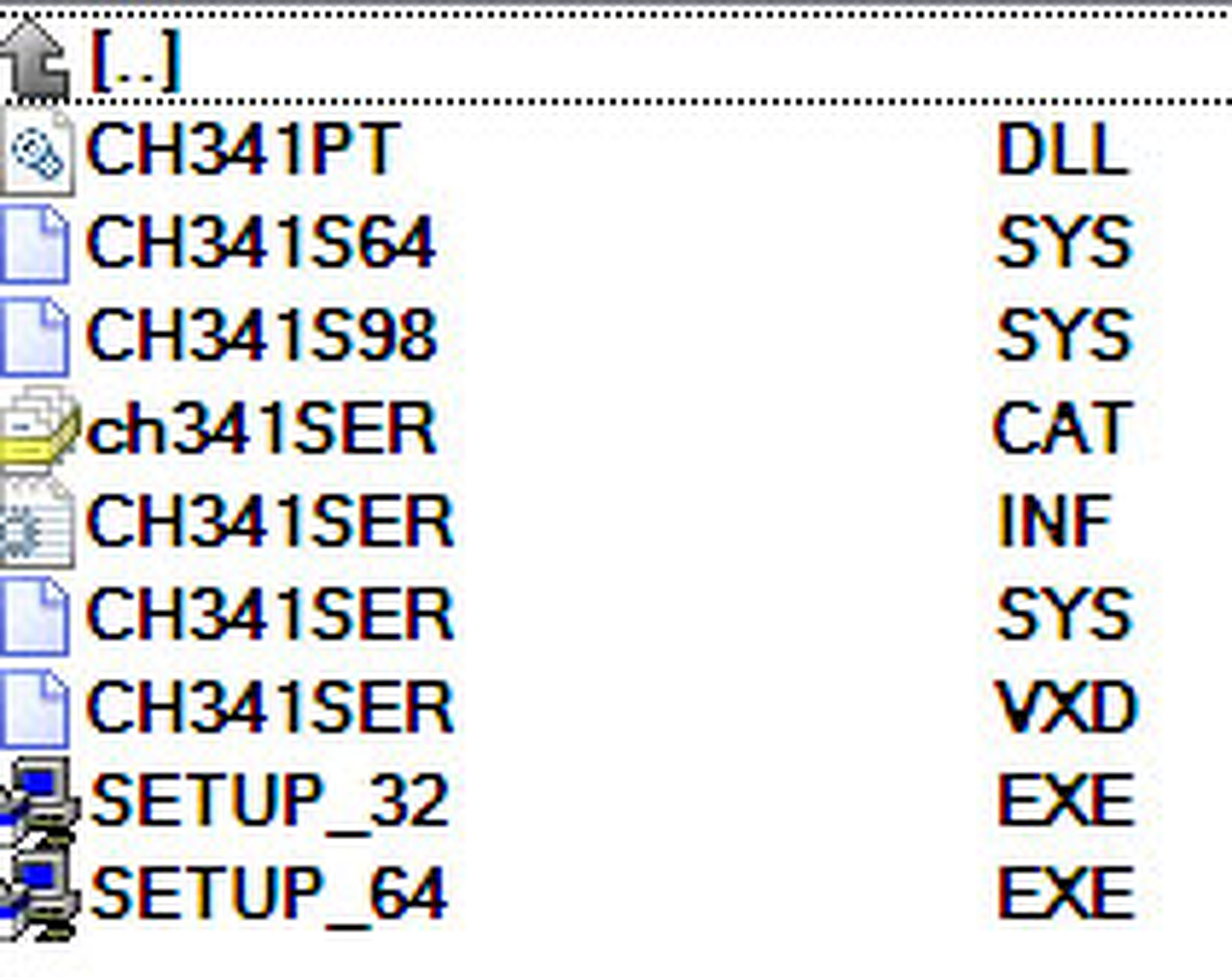

Én vettem anno a programozót és a dobozba be van ragasztva, így nem tudom megnézni a nyák oldalt, sajnos. Két kvarcot látok (lehet, hogy rosszul sejtem) De több kapcsolási rajzon láttam az FTDI 232-vel való megépítést, amin szintén 2 kvarc volt. Letöltöttem ennek az IC-nek a driverét, Viszon futtati (telepíteni nem tudom) Ugyhogy így állok, nem tudom, hogy tudsz még ötletet adni.
Csatoltam 3 képet, hátha... A ch340 driver meg kínai amin eligazodni nem tudok.
A hozzászólás módosítva: Jan 7, 2017
(#) RoliNyh válasza uedit hozzászólására (») Jan 7, 2017 /
A második képen az bizony nem driver, az valami programozó alkalmazás...
(#) uedit válasza RoliNyh hozzászólására (») Jan 7, 2017 /

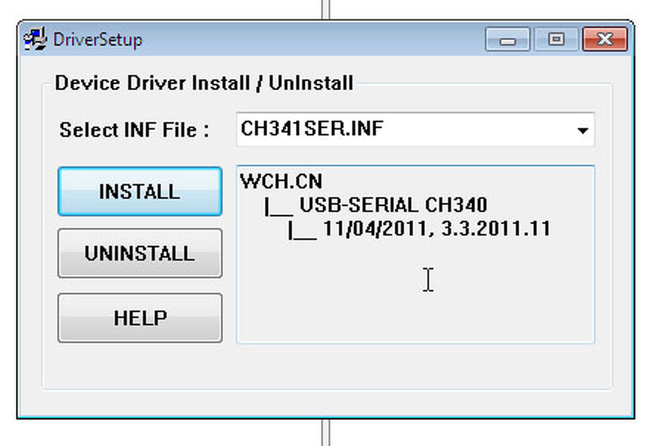

üdv.
A következő tömörítt file lett letöltve: CH340_WINDOWS.zip.Kicsomagolás után kaptam két file-t
az egyik- INSTALL, a másik pedig ez: CH341SER. Az INSTAL futtatáskor jött a kinai valami. A CH341SER- nél pedig ez (1 kép), a setup 32.exe után pedig a (2 kép) De a STK500-t sajnos nem ismeri fel az AVRStudio 4. Lázsd fentebb. Az észrevételt köszönöm. Az eszközkezelő a fuuttatás után pedi ez (3kép)

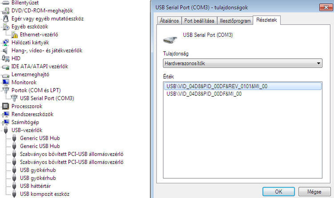

Ha jól értem még nem tudjátok pontosan milyen USB<->Soros átalakító van az STK500-asban?
Mivel megjelenik az eszközkezelőben, így egyszerű megtudni:
Jobb klikk a COM3-ra -> Tulajdonságok (Gyártó
Így legalább meg lehet tudni, hogy jó driverrel próbálkozol vagy sem.

(#) TavIR-AVR válasza Sick-Bastard hozzászólására (») Jan 8, 2017 /
Ha meg driverből mást _készerítesz_ mint ami hozzá való, nagyobb katsóyvasz lesz belőle.
Az eszköz legelőször minek jelent meg? Amikor kérdéjeles volt még?
Illetve ami a névnén fontosabb: Azonosító VID/PID.

(#) uedit válasza TavIR-AVR hozzászólására (») Jan 9, 2017 /
Az eszközkezelő tulajdonságok - alapján a VID/PID a következő: USB\VID_04D8&PID_00DF&.
A linkeltben levő soros átalakítókkal nem azonítható nálam.
A hozzászólás módosítva: Jan 9, 2017
(#) zombee válasza uedit hozzászólására (») Jan 9, 2017 /
VID/PID alapján egyértelműen MCP2200. INNEN telepítheted.

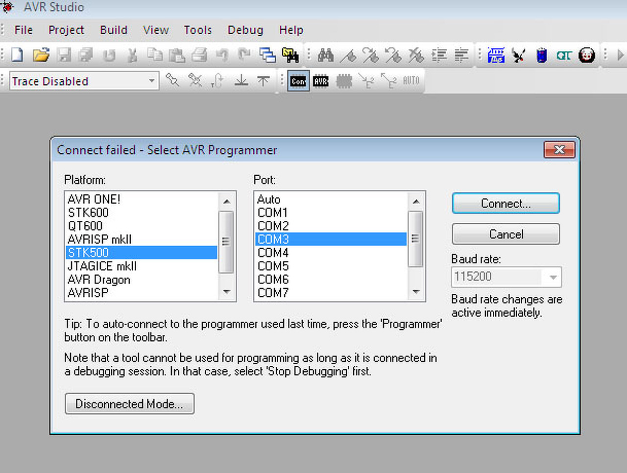

(#) uedit válasza zombee hozzászólására (») Jan 13, 2017 /
Szia.
Köszönöm az infót. Sikerült életre kelteni az STK500-as programozót.
