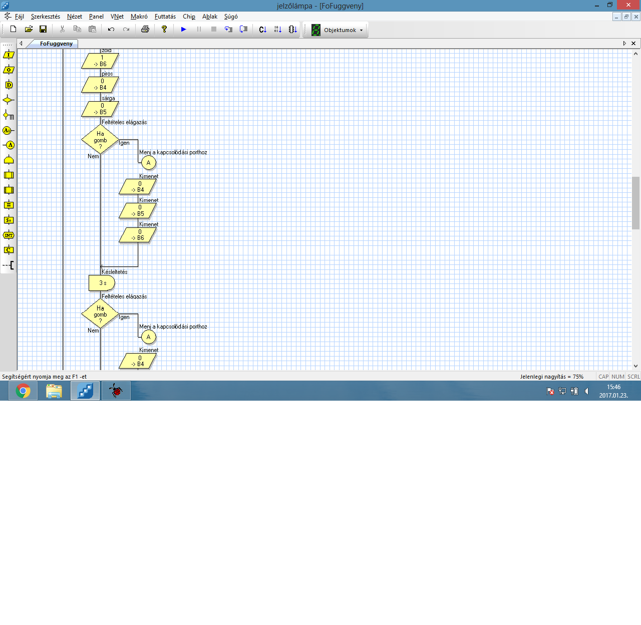

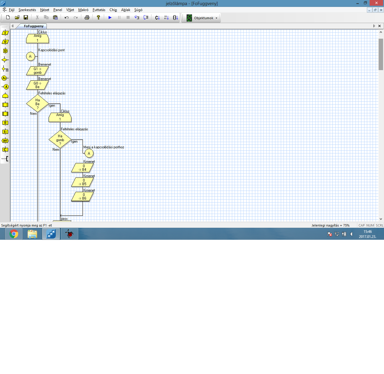

(#) vipera1997 hozzászólása Jan 23, 2017 /
Van egy problémám, kaptunk feladatot iskolában, de instrukciót semmit hogy hogyan kéne, ez a jöjjünk rá magunktól effektus van.Jelzőlámpát megcsináltam, de nem akar megállni a G1-gombra és ennyi lenne vele a problémám, feltöltöm ide a c és a hex fájlokat is hátha tud segíteni benne valaki.
A portok és a hivatkozások jó, de mégse akar működni...
A hozzászólás módosítva: Jan 23, 2017
(#) Kovidivi válasza vipera1997 hozzászólására (») Jan 23, 2017 /
A c fájl hiányzik. Az fcf_avr kiterjesztést meg senki sem ismeri rajtad kívül. Hex-et sem fogja senki assembly nyelvre visszafejteni gépi kódból.
(#) vipera1997 válasza Kovidivi hozzászólására (») Jan 23, 2017 /
Bocsánat!
Pótolom!
Ez még mindig nem a c fájl, tartalmát tekintve sem. Ennek a kiterjesztése fcf_avr.001. Miért nem rakod fel ide inább a Kód gombot megnyomva?
  1. //Változó deklarációk
  2. volatile char FCV_BE;
  3. volatile char FCV_GOMB;
  4.
  5.
  6.
  7. //Makró implementációk
  8.
  9. int main()
  10. {
  11.
  12.         //Inicializálások
  13.         MCUCR=0x00;
  14.         MCUCSR=0x00;
  15.         wdt_disable();
  16.
  17.
  18.         //Megszakítás inicializáló kód
  19.         EICRA=0x00;
  20. EICRB=0x00;
  21.
  22.
  23.         //Ciklus
  24.         //Ciklus: Amíg1
  25.         while (1)
  26.         {
  27.                 //Kapcsolódási pont
  28.                 //Kapcsolódási pont: [A]: A
  29. FCC_FoFuggveny_A:
  30. ;

Erre gondolsz?
Az alapvető problémát már látom:
nincs semmi előre definiálva. Ha átlátható és jó kódot akarsz, akkor szét kell szednem részekre.
Nem tudom, hány lámpád van, de most legyen egy. Akkor kell neked piros be, piros ki, zöld be, zöld ki, sárga be, sárga ki. Kb. így: #define PIROS_BE PORTD|=(1<<PD3); csak mondtam egy példát. Ezután a programban mindenhol ezt használod: PIROS_BE. Így könnyen ki fogod szúrni a logikai hibákat. Ezután jöhetnek a függvények, pl. sarga_villog(); váltásnál csak fogod, és meghívod őt. Ezeket külön-külön tudod tesztelni.
Gombnyomásnál ugyanúgy, én így szoktam: if (GOMB_FEL) {fv();}. A GOMB_FEL pedig úgy definiálva, hogy ha le van nyomva a gomb, igazat ad vissza, ha nincs, akkor hamisat.
PORTB = (PORTB & 0xef) | 0x10; - ezek nagyon szépek, de ha 10 sornál hosszabb a program, már látod is, mi a következménye. Megmondhatod a tanárnak is, hogy ez nem hatékony módszer. Goto-t nem használunk! Ha egy gomb le van nyomva, akkor foglalkozni kell azzal is, hogy mikor végrehajtottad amit akartál, a gomb még mindig le lesz nyomva. Te sokkal gyorsabb vagy, mint hogy az ember fel tudja szegény gombot engedni. Meg kell várni, amíg elengedésre kerül! Ezt megteheted egy 50mS delay-jel is, de a legszebb megoldás megvárni, míg nem lesz lenyomva, és még várni egy kicsit, hogy a pergése is lecsengjen.
Ha ilyen sok if(0) meg if(1) van benne, igazán kiválogathattad volna a nem kellő részeket. Másrészt ha tényleg szeretnél váltogatni a két ág között, akkor érdemesebb if(valami) módon az összes összestartozót egyszerre állíthatóvá tenni, mint hogy mindegyik if(0)-t átírod 1-re.
PORTB = (PORTB & 0xef) | 0x10; - ezt még mindig nem értem, miért így csináljátok. Mióta tudja az ember hamarabb beazonosítani a 0xef-et, mint pl. a 0b11101111, vagy ~(1<<4);
