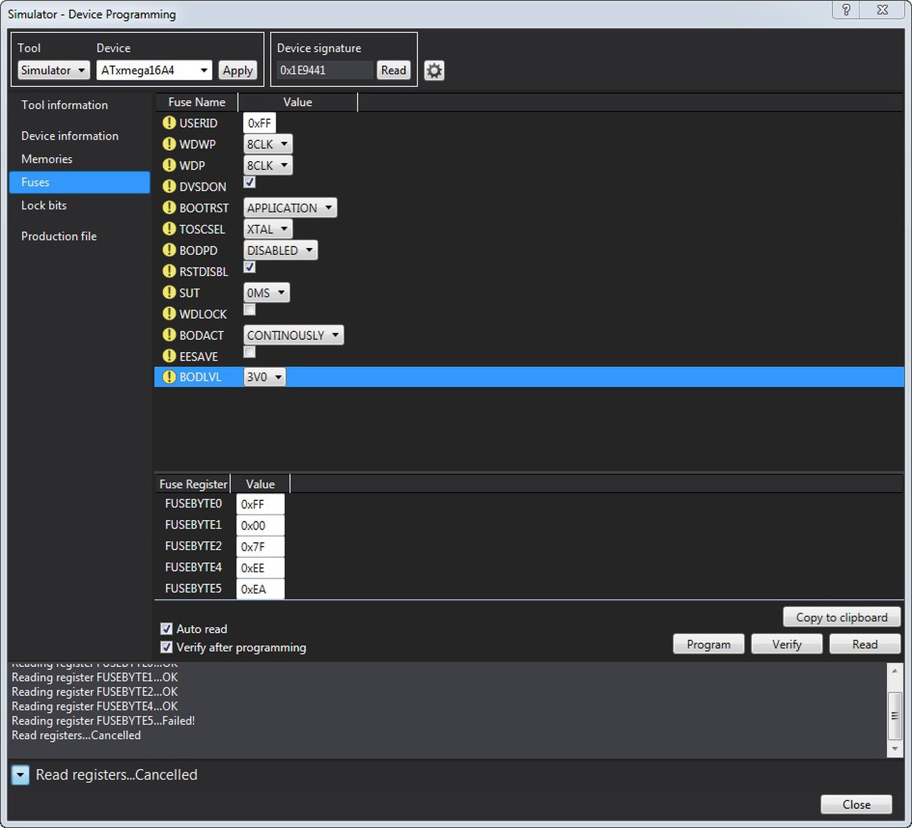

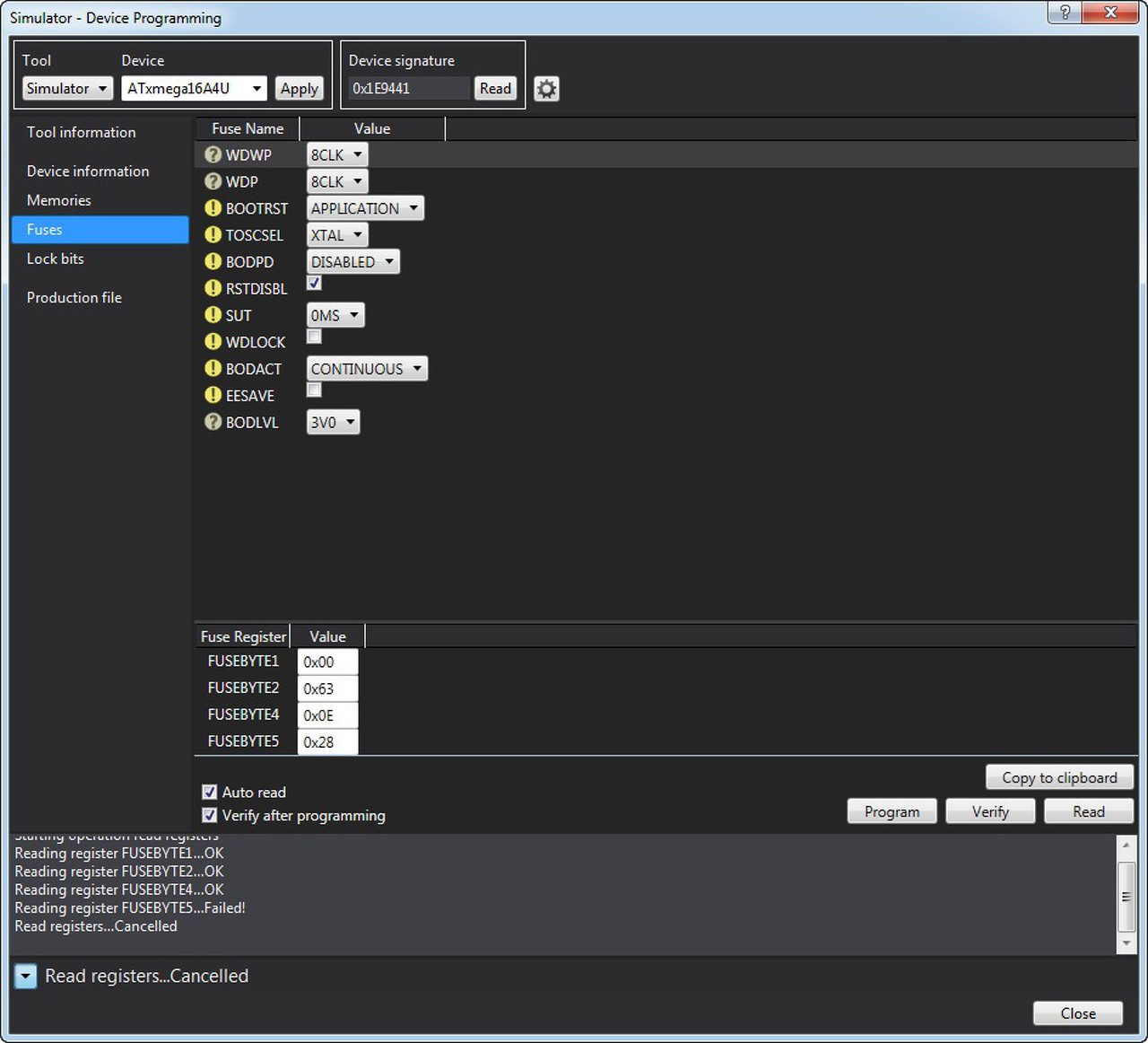

(#) alita hozzászólása Máj 15, 2017 /
Tanácsaitokat várom a következő problémám megoldásához:
Véletlen folytán ATXMEGA32A4-UA helyett ATXMEGA32A4U-UA procit rendeltem.Nem tudom
hogyan programozzam fel.Ugyanis a fusebitek: FF,00,7F,EE,EA/0-1-2-4-5/ az első tipushoz.A 32A4U
tipushoz csak 1-2-4-5 tehát 4 féle kell.
Hogyan tovább?
köszönettel a segitségeket.
(#) csatti2 válasza alita hozzászólására (») Máj 15, 2017 /
Tessék. Mondjuk tényleg ki akarod kapcsolni a resetet?

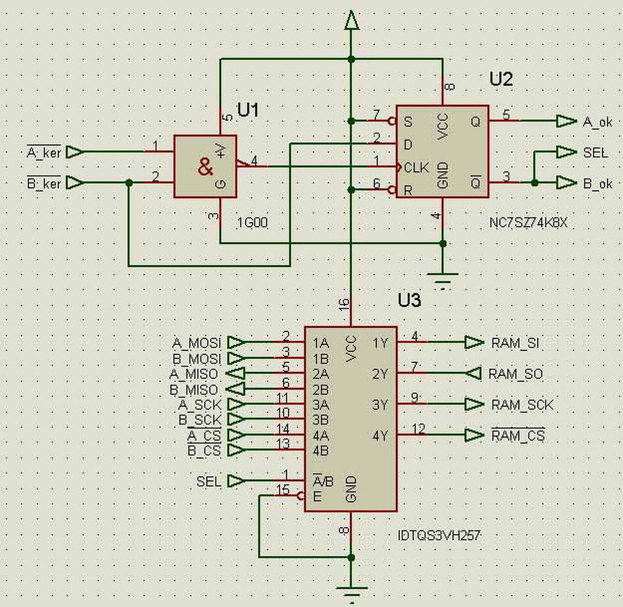

(#) wbt hozzászólása Máj 17, 2017 /
2db XMEGA osztozna egy SPI-RAM-on. Ezt agyaltam ki, a biztonság kedvéért, ha valaki rápillantana, mielőtt elmegyek az erdőbe... Alapban A_ker/B_ker=1, nulla szinttel kéri a buszt, ha a lefutó él után az A_ok/B_ok=1, akkor megkapta, ha nem, akkor foglalt, visszamegy 1-be, majd újra próbálkozik. Ha megkapta a buszt, akkor folyamatosan 0-ban tartja a kérés patát. Vélemény?
(#) csabeszq válasza wbt hozzászólására (») Máj 17, 2017 /
AVR alatt mindenképp furcsa egy NAND kaput és demultiplexert látni.
SPI alatt nem látom akadályát, hogy két mikrovezérlő ugyanazt az eszközt használja, igazából a buszhasználatról kell döntened. Ki vezérli a buszt?
- a legnehezebb a kölcsönös kizárás megvalósítása, ki állítja a SEL bitet a multiplexereden
- ha van mondjuk UART/I2C/... kommunikáció a két mikrovezérlő között, akkor
-> 'A' mikrovezérlő megkéri 'B' mikrovezérlőt, hogy olvass az SPI RAM-ból helyettem...
-> vagy 'A' mikrovezérlő megkéri 'B' mikrovezérlőt, hogy engedje el az SPI buszt
Amit akarsz, azt tisztán szoftveresen is meg lehet csinálni, NAND/DEMUX varázslás nélkül. Semmi nem akadályoz, hogy összekösd a két mikrovezérlő MISO/MOSI/SCK/CS vonalait. Amikor egyik vezérel, a másik nem vezérel.
Az interneten SPI multimaster alatt érdemes keresni. Nekem ágyúval verébre lövöldözésnek tűnik ez a megoldás. A feladat legnehezebb része az arbitráció, amelyik eldönti, hogy melyik mesternek van joga adni. Ezt a NAND/DEMUX esetben is meg kell valahogy oldanod.
A hozzászólás módosítva: Máj 17, 2017
(#) wbt válasza csabeszq hozzászólására (») Máj 17, 2017 /
Azért döntöttem a hardver mellett, mert mindkét oldalt szakad vagy 3-4 INT aminek lekezelése akár 1msec is lehet és pl. megnézi A, hogy szabad-e az SPI, örül, elkezdi állítani a port irányregisztereit, ekkor bekap egy INTet, közben a másik is még azt látja, hogy szabad, B is nekiesik. INTből vissza meg azt hiszi, hogy nem történt semmi és csinálná A a dolgát, miközben már B fogja a buszt. Biztos meg lehet oldani többszörös ellenőrzéssel, bár az sem alap, mert itt DMA-val birizgálom az SPI-t, szóval az esetleges ütközéseket nem is tudom detektálni. Tehát:
-A: szabad a port?
-Igen
-na, itt esik be egy INT
B: szabad a port?
- Igen, akkor hajrá
- A visszajön INTből. Pfffff
Persze biztos van valami pofonegyszerű megoldás, még túrok egy kicsit.
Köszi a véleményezést!!!
(#) killbill válasza wbt hozzászólására (») Máj 17, 2017 /
Amig csak ket eszkoz kuzd a buszert, addig a legegyszerubben ugy tudod megoldani a dontest, hogy az egyik AVR elkeri a masiktol azt. Ha A-nak kell, akkor elkeri B-tol. Ha B odaadja, akkor hajra. Ha egyszer odaadta, akkor addig B nem nyul a buszhoz, amig A vissza nem adja. Ha B-nek kell, akkor egyszeruen hasznalja, es ha kozben A keri, akkor nem adja neki oda. Tehat kell egy REQ A->B iranyba, es kell egy ACK vagy GRANT B->A iranyba. Es ezek utan fizikailag a buszt valoban tudod port engedelyezessel valtogatni, bar nekem tetszik a multiplexer, csak itt tenyleg felesleges.
(#) wbt válasza killbill hozzászólására (») Máj 17, 2017 /
Igen, közben én is rájöttem, hogy az MX nem fontos...talán azért tettem bele, hogy a közös SCK ne fusson be az inaktív uCbe és ott INTet okozva, de itt most úgy sem kap kívülről vezérlést (nem slave).
