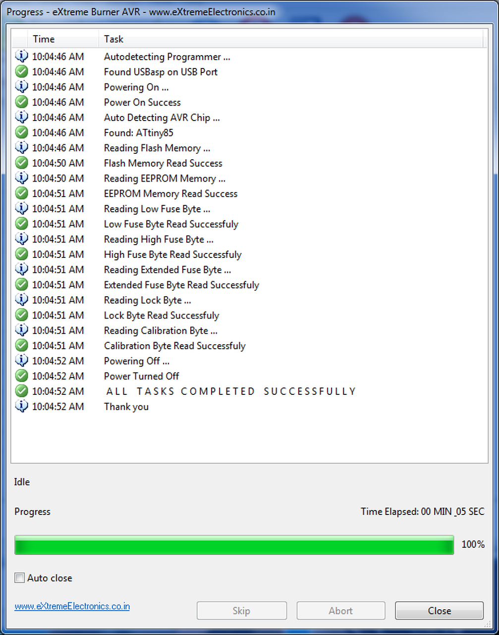

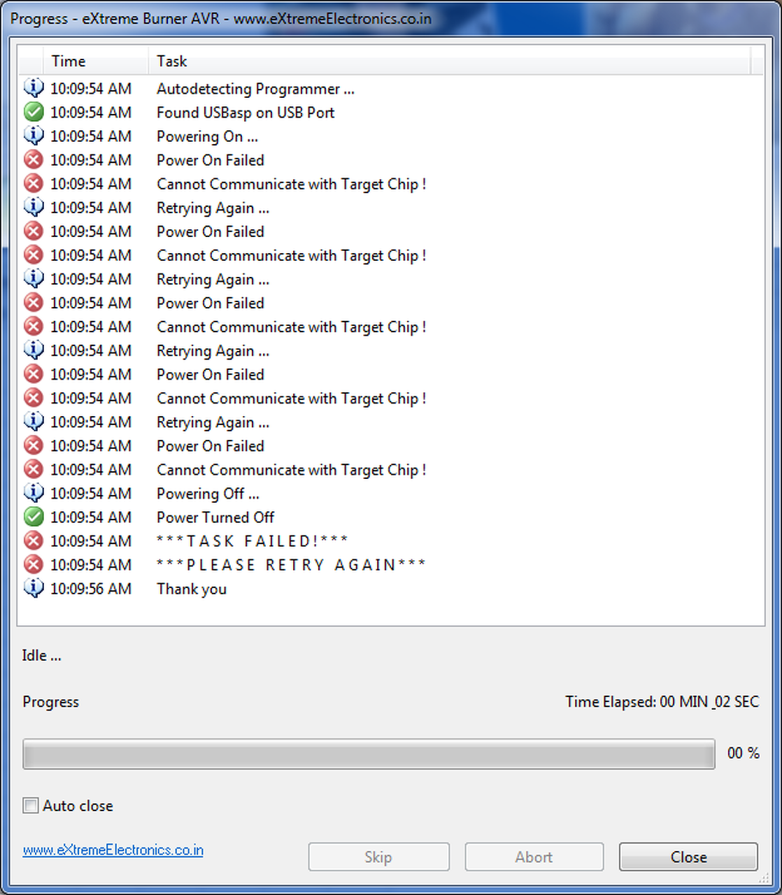

Az létezik, hogy egy külső órajelre állított Attiny85 -öt utána nem lehet USBASP -vel programozni?
Adott egy USBASP (1kép), és egy úgynevezett "Development board" (2kép).
A programozás ezeken keresztül történik/történne.
Az alapbeállítású Attiny85 olvasása (3kép), a külső órajelre állított Attiny85 olvasása (4kép).
Egyébként a külső órajelre beállított proci a tesztáramkörben (5kép) működik.
Hogy lehet "Power on failed" hibaüzenet mikor csak a két procit cserélem ki?
A hozzászólás módosítva: Okt 15, 2017

(#) pont válasza RoliNyh hozzászólására (») Okt 15, 2017 /
Az a "Development board" ha nem ad órajelet akkor persze, hogy nem. Kell egy akármilyen kvarc vagy órajelforrás.

(#) Hp41C válasza RoliNyh hozzászólására (») Okt 15, 2017 /
Létezik.
Idézet az AtTiny85 adatlapjából:
„Depending on CKSEL Fuses, a valid clock must be present. The minimum low and high periods for the serial clock
(SCK) input are defined as follows:
Low: > 2 CPU clock cycles for fck < 12 MHz, 3 CPU clock cycles for fck >= 12 MHz
High: > 2 CPU clock cycles for fck < 12 MHz, 3 CPU clock cycles for fck >= 12 MHz”
Egy segéd órajel generátor segíthet.
Inkább nézz utána , de az SCL csak a programozáskori órajel, az adatfolyamhoz. Hogy mást ne mondjak az SCL az ugye a 7. láb, az órajel láb meg a 2.-3. XTAL1.-XTAL2. Az áramkörben is próbálhatod, de ha egy kvarc lábait rákötöd simán a 2-3 lábra, programozáshoz az is megteszi.

(#) rolandgw válasza RoliNyh hozzászólására (») Okt 15, 2017 /
„a prociban semmilyen bootloader nincs”
Tudom, hogy nem erre gondoltál, de az ISP az. Ezért kell a system clock.
