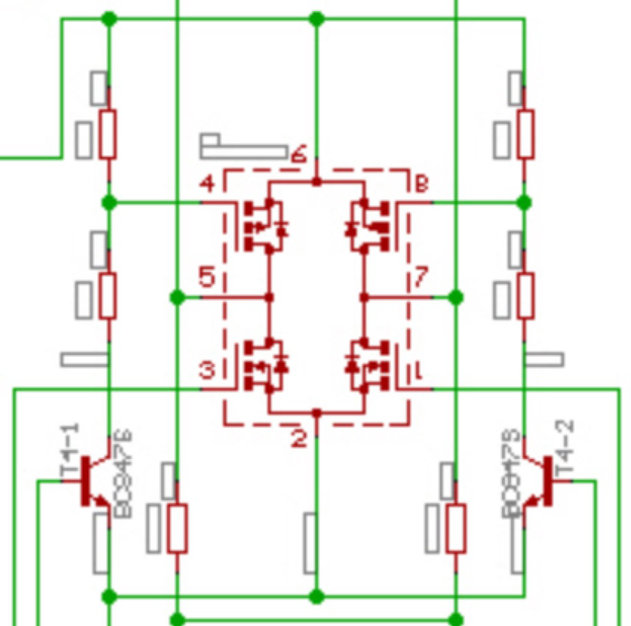

(#) Kovidivi hozzászólása Szept 17, 2017 /
A csatolt kapcsolási rajz és ütemterv szerint szeretnék egy h-hidat leprogramozni, ami csak N-csatornás FET-ekből áll, és bootstrap kondis a felső N-FET meghajtása.
A timer2-t használom Atmega8-nál, 8MHz/64-es előosztás, tehát 488Hz egy periódus, vagyis 2,05mS, egy lépése a timernek pedig 8uS-ként történik meg. Az ADC előosztója szintúgy 64, és 14 órajel kell neki egy méréshez, ami egyenlő 14db timer lépéssel, kijelenthetjük, hogy nem okoz gondot minden ciklusban mérni egyet. A h-híd kitöltési tényezőjét 0-~90% között lehet állítani, a maradék 10%-ban (vagy amennyit akarok) töltjük a felső oldali kondit. A képen látható ábrán csak az egyik irányba forgást ábrázolom. Jó az elképzelésem? Ahhoz, hogy AC kondi töltődni tudjon, a H-híd kikapcsolása, majd kis holtidő után, az Aa (Aalsó) FET-et kell bekapcsolnom kis időre, majd kikapcsolva már kapcsolhatom is be Af-t (Afelső) és Ba-t, vagyis a H-hidat. Ez a motor meghajtás már működőképes, de valamiért ha a felső oldali FET-et kapcsolom ki először, utána az alsót, máris töltött egy kicsit a kondiba. De honnan? Ha Af és Ba be volt kapcsolva, majd kikapcsolom Af-t, a motor Ba-n keresztül GND-n van, a motor forgása miatt a GND-hez képest a másik kivezetésén maximális sebességen -12V-ot kellene mérnem. Ez nem tölti a kondit sehova. A kondi csak akkor tölt, ha Aa be van kapcsolva, vagy álló motornál Ba (motor=rövidzár).
A motor backemf feszültségét is szeretném mérni. Ugye jól spekulálok, hogy mikor a CA kondi tölt, a motornak pont a megfelelő kivezetése van GND-re kapcsolva, így senseB-n már mérhetem is a 12V-ot maximális fordulatszámon?
Próbálom összehozni az interruptot, de ez a backemf mérés része valahogy nem akar jó lenni... Esetleg magában az alap koncepcióban lenne a gond? Köszi.

(#) Massawa válasza Kovidivi hozzászólására (») Szept 19, 2017 /
Szerintem már az elvben is van némi gond. Szvsz igen nehéz lesz valamit kezdeni az igy mért backemf-l, mert valoban a senseA-n jelenik meg valami a GND-hez viszonyitva (azaz a Ba-nak vezetnie kell).
Csakhogy ilyenkor a motor terheletlen igy a backemf is meglehetösen instabil érték lesz (motor és fordulatfüggö).
Nem irod milyen motor, jobb kefés motor esetében akár 100 V is lehet 12V táp esetén. Ráadásul a motorban levö kefék ezt a feszültséget akár meg is szakithatják a mérés pillanatában.
Ráadásul, a FET-kben valoszinü, hogy vannak szabadonfuto diodák (D-S között) akkor viszont söntölik a motort, igy a backemf gyakorlatilag a diodákon keresztül a táp belsö ellenállásába dolgozik. Igy annak értéke megint a táp belsö ellenállásátol fog függeni.
A korábbi irásodban is van valami gubanc.
Ha az Af-t kikapcsolod a Ba meg még bekapcsolva marad, akkor a senseA-n biztosan nem mérhetsz -12V-t, hanem azt a feszültséget, amit a még forgo motor generál, az meg bármi lehet a fentiek szerint, nem beszélve mindenféle átmeneti jelenségekröl, amik akár fel is tölthetik a CA kondit.

(#) Kovidivi válasza Massawa hozzászólására (») Szept 19, 2017 /
A back emf értéke nem lehet nagyobb, mint a tápfeszültség. Van egy kis tüske, amikor kikapcsolom a FET-eket, de ha kivárom, amíg lecsillapodik, utána már a backemf értékét tudom mérni. Jót mondtál, erre nem gondoltam, a kefe meg tudja zavarni a mérést. Ezért kaptam néha rossz értéket... Egyébként már minimális terhelésen elég stabil a backemf, de engem csak az érdekel, hogy lecsökkent-e 0-ra (vagy valami alacsony értékre). Ha igen, akkor tudom, hogy megállt a motor.
Ahhoz, hogy rendes programot tudjak írni, rengeteget kellene mérnem szkóppal, motor méretétől hogyan függ a backemf, a terhelés értékétől, fékezéskor, milyen időtartamú a csúcs minden esetben. Ez legalább egy egész napos mérés lenne, nyugodt környezetben, úgyhogy várok még pár évet
Addig tökéletesen működik a dolog, hogy veszi a gázkar jelét, és a motorhoz ugyanezt elküldi. Nagy tömegű autónál és erős motornál ez veszélyes. Kisebb autóknál nem okoz gondot, tehát ilyen irányba indulok el. Nagyon érdekes egyébként, hogy ha nem kapcsolok be semmi FET-et, hogy töltse a bootstrap kondit, csak meghajtom simán a hidat, akkor is fel van töltve a kondi, számomra nem egyértelmű, hogy miért... A backemf mérésekor sem kell a túloldali FET-et gnd-re húzni, akkor is megfelelő értéket kapok. Van minden kimenetről egy feszültség osztó, kiloohm-os nagyságrendben, lehet, hogy ennyi elég a töltéhez és az ADC méréshez is.
Ha a FET-ek ki vannak kapcsolva, akkor nem folyik a diódákon semmi áram, ez biztos. Egyrészt, mert a soros izzó nem világít, másrészt ugyan olyan tempóban lassul a motor fordulatszáma, mintha csak levenném a h-hídról a motor vezetékét. Ha arra gondolsz, hogy azonnal lefékez a motor, azt észrevenném, mert a programba már implementáltam a fékezést, és 100%-on szinte azonnal megállt a motor. Ha csak lekapcsolom a hidat, szép lassan megáll. A motor jelenleg egy johnson motort hajt a tesztek alatt, 280mm átmérő, 400mm hosszú, de egy 360 átmérőjű motort terveztem hajtani.

(#) Topi válasza Kovidivi hozzászólására (») Szept 19, 2017 /
Mindenképpen szükséges oszcilloszkóppal mérni, egy olyan indok miatt, ami még nem hangzott el, de nélküle nem lehetséges rendes és csendes Back-EMF-et csinálni.
Mikromotorok, nagymotorok sokaságainak Back-EMF meghajtását készítettem már el HW és SW oldalon is. Leírom mi a folyamat, és látni fogod, mire kell a szkóp.
1. Futási szakasz (előző PID érték PWM-jén futtatjuk átellenes FET-eken)
2. Minden FET kikapcsolása, várakozás a negatív túllendülésre. (pár us-ms)
3. Iránynak megfelelő (azaz az előző) alsó FET bekapcsolása (átellenes felső tag értelemszerűen nem kell). Erről az alsó FET-től lesz meg a generátor üzemű kapocsfeszültséged földpontja.
4. Mérsz és átlagolsz bőven.
5. PID ciklust futtatod, korrigálsz, új PWM, majd újra 1. pont.
Nagyon-nagyon fontos a 2. és a harmadik pont között várni. De hogy mennyit, az ha csak így vezérelten dolgozol akkor mérni kell. Azt, ha nem várod ki, akkor elrontja a mérésedet a negatív túllendülés (rossz kifejezés, műszakilag pontatlan is, de) rásütése a mérésedre.
Tehát nem a BEMF feszültség miatt kell szkóp, az mindig alacsonyabb lesz mint a hídtápfesz (műszaki okokból nem lehet magasabb, mert energia veszteség van mindig amíg nincs feltalálva az örökmozgó), de az időzítés a motor induktivitása okozta szünet mérése szempont nagyon-nagyon fontos. Hagyni kell, hogy a motor kirúgja magát kicsit mielőtt mérsz. Utána csodaszép DC-t tud adni, minél nagyobb pólusszámú a DC motor.

(#) cimopata válasza Kovidivi hozzászólására (») Szept 20, 2017 /
Fordulatszámmal arányos feszt akkor tudsz mérni a motoron ha már nincsen motor áram. Mindaddig diódák vezetni fognak és csak a tápfeszt méred.
Én a helyebben rendes félhíd meghajtót használnék pl valamilyen IR ic-t és mérném az áramot. Akkor amikor a motoráram 0 akkor mérhetsz EMF-et ezt a helyedben a hét félhíd pontból leosztott feszültség különbség méréséből végezném.
Az hogy mennyi idő alatt csökken nullára a motoráram az a belső induktivitásától és a kör soros ellenállásától függ. 1-10ms biztos van+.

(#) cimopata válasza Massawa hozzászólására (») Szept 20, 2017 / 1
„1.Abbol a Morickarajzbol nem lehetett kiolvasni milyenek a tranzisztorok meg milyen a motor.”
Egy motorvezérlésnél alap hogy még ha bipoláris tranyós a híd akkor kell mellé párhuzamos dióda a szabadonfutó áram miatt.
Sokszor írnak hozzászólók, olyat hogy azért kell a dióda mert a motor back emf tüskéket/impulzusokat termel. Micsoda badarság ez. Az ilyenek vagy nem tanultak a induktivitás működéséről vagy valami nagyon nagy zavar van a fejben. És sajnos nagyon sokaktól látni efféle hozzászólást.
