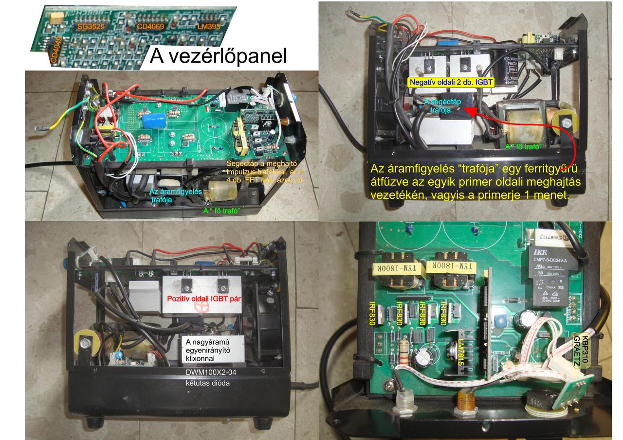

Kérés, kérdés lenne a következő. Javítanom kellene egy EINHELL BT-IW160 inverteres hegesztő készüléket. A 4 db. IGBT-ből 2 el volt szállva, azokat kicseréltem, zárlat már nincs. Az ominózus 47 Ohm-os 5W-os ellenállás is KO volt, azt is cseréltem. Ez a hálózati betáp körben van valahol az egyenirányító GRAETZ mellett. Úgy néz ki, hogy nem kap segédtápot, vagyis maga a vezérlés nem éled fel. Bármi segítség jól jönne, ha valaki ismeri esetleg a konkrét típust és van valami ötlete azt nagyon tudnám értékelni. Kapcsolási rajz is jól jönne, de szerintem az csak hiú ábránd. Előre is köszönök minden segítséget! patkolttojas
Tegyél fel képeket a gép belsejéről, talán akkor tudunk segíteni.
Köszönöm a segítséget. Képet teszek fel természetesen, de majdnem csodaszámba menő dolog történt: bekapcsolt. Igaz egy 40W-os izzón keresztül indítottam, nehogy elszálljon minden, de megtörtént a csoda, vagyis egszer csak fogta magát és rendesen elindult. Direktben is megy szépen, a kimeneten DC 76,2V stabilan megjelent. Az igazi ok, hogy miért nem indult el az IGBT-k cseréje után, az titok marad szerintem A mellékletben van egy inzert a beléről, hátha jól jön majd valakinek a későbbiek folyamán. Köszönöm, hogy foglalkoztál a témával!
