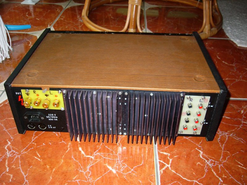

Az a jó brumm, és sziszegés pont olyan erősítőkből származik, mint amelyik dobozát felhasználtam a B5-höz! Beag APT100 esetleg a régebbi Beag Apx100. Én is emlékszem ezekre a szovjet/magyar himnuszos évzárókra! 100V-os hangszórókkal működtek. Kis átalakítással szerintem egész jó lett. A kis műszer egy orsós (nem Lákátos!) magnóból való. Jók az eredeti hűtőbordák is, kellemesen meleg a B5 100 mA nyugalmi áramától. A Transzformátor új benne, mert az eredeti Beag trafó 2*41 V-ot ad le ez meg sok a B5-nek. Az új trafó 2*2*34V-ot ad 400VA körüli lehet.
Nálam is ilyen dobozba van az erősítő,(igaz nem B5, hanem conductor) jó kis masszív dolog. Előlap nálam kapott egy rétegelt lemezt, és hatalmas kezelőszerv áradatot, a la bekapcsológomb

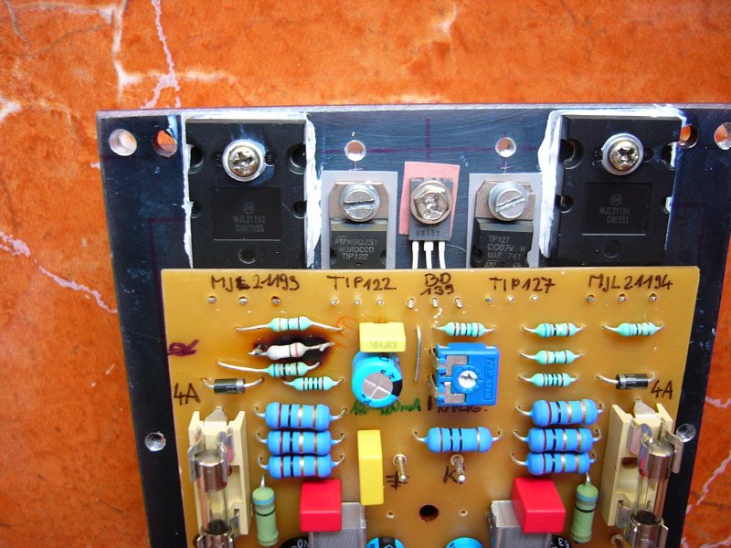

Nekem nincs szerencsém a B5-tel! A hétvégi bulit végigzenélte, de valahogy az a kérdéses ellenállás csak melegszik! hűtőtönk szigetelve meg földelve beépítve a dobozba és mégis!
Egyébként szólt, de a panel eléggé megégett!
Az is lehet hogy az egyik tranzisztor gyári hibás és csak beépítve menet közben nem működik rendesen, kiforrasztva műszerrel meg jó....
Most azt csinálom, hogy az egész panelt kicserélem. Mivel eredetileg egy 5.1 hangrendszerhez szántam a b5-öt, ezért akad félig kész. Esetlegesen nem lehet probléma okozója az, hogy R11-R12 12K helyett én 15K ellenállásokat tettem a megemelt tápfesz miatt? Nálam UT=2X45V DC! Ezt a módosítási javaslatot Alkotós rajz lábjegyzetében láttam. A KD Mester-féle leírás nem említi, csak a zénerek előtti ellenállások cseréjét.

Ezek szerint akkor ezen ellenállások nem okozhatják, hogy gerjed az egyik oldal. Mekkora tápfeszültség változáshoz mekkora ellenállás érték tartozik? +/-45V-nál mekkora legyen az a két ellenállás? R11/R12? Esetleg legyen az eredeti 12k?
15 vagy 18K szóval teljesen mindegy ,mert amúgy sem a gerjedésbe szól bele. Nem értem hogyan gerjedhet neked az egyik oldal (annyira hogy füstöl)amíg a másik nem....
