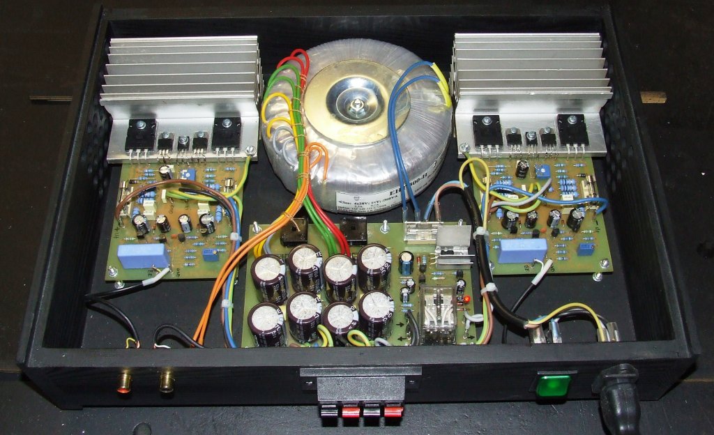

Be(fa)dobozoltam az erősítőt. Ilyen lett.
Alkotó
Már előre is lehetett nagyvonalakban látni hogy ez jó lessz !Látom azért a szinnel megdolgoztál , csak gratulálni tudok ez így szép mind külalakra és a belvilág az tökéletes . Terveim közt van ennek az erősítőnek a megépítése , valószinű nekem csak sima snassz dobozba fog kerülni ? de talán még elkap az ihlet ./ Az apósom már 10 egynehány éve a telifánál dolgozik!/[b]
Nagyon szép lett, gratulálok. Hol vetted ezeket a bordákat?
Témaidegen, elnézést érte!
Nem vettem sehol. Kaptam őket. Pontosabban éppen 4db 118mm hosszút. Ezeket raktam a módosított Quad-ba és ide a B5-be. Ezzel el is fogytak. Ha valaki tud ilyet vagy hasonlót, engem is érdekel. Ez teljesen más borda mint, amiket eddig használtam. Mármint az alakján kívül anyagában is. Ez nem olyan "nyúlós" alumínium. Úgy "peng" mint egy harang, mikor forgácsolod (fúrod) úgy viselkedik mintha sárgaréz, vagy automata acél lenne, apró picire töredezik a forgácsa, nem pedig hosszasan tekereg. Tapasztalatom szerint rendkívül jók a hőelvezetési képességei. És még egy érdekesség, a felülete nem vezet elektromosan (gondolom eloxálással csináltak rá egy vékony réteget). Persze ebben nem bízok, használtam csillámot minden esetben. Alkotó

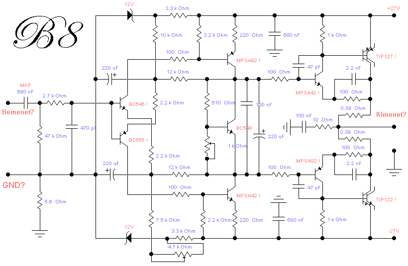

Csatolok a KD Mester által készített B8 erősítőhöz egy nyákrajzot. Valakinek nincs ebből olyanja amin rajta vannak az alkatrész értékek is? Még délután próbálkozom a kapcsolási rajz alapján kibogarászni, de nem lesz egyszerű...
Nah megcsináltam a rajzot. Ha valaki nálam sokkal okosabb átnézné azt nagyon megköszönném. Sprint Layout 5.0-val lehet megnyitni. Csatolom a kapcs rajzot is, ami piros kérdőjeles szöveg azt légyszíves mondja meg valaki, hogy az e a mit én feltételezek róla.
Előre is köszönöm...
Valakinek van ehhez a B5-végfokhoz alkatrészlistája? Találtam egyet de azt a formátumot nem tudom megnyitni xlsx vagy mi volt... Bővebben: Link
Az xslx az uj win. excel file formatum ... visszafele nem kompatibilis. Amugy a kapcsolasi rajz alapjan Te magad is ossze tudsz allitani egy alkatreszlistat, igazan nem nehez ... kb. 5-10 perc alatt megvan
