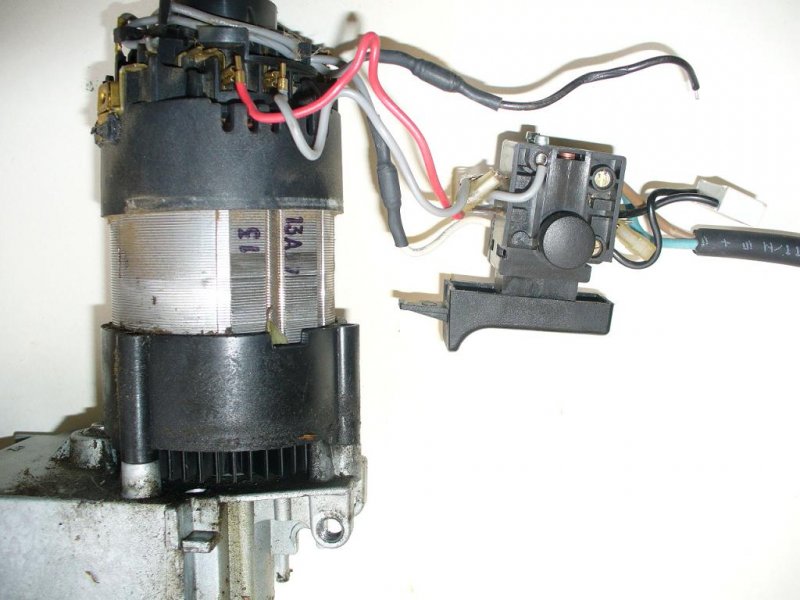

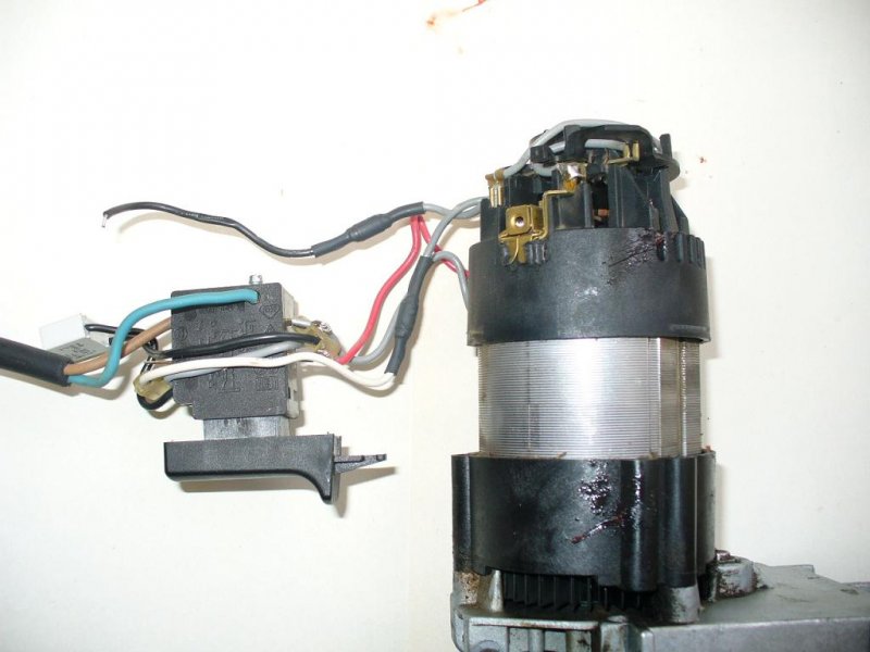

A gondom nagyon egyszerünek tünik.A gép nem müködik(összel még használtam),szétszedve a kapcsolonál egy motorhoz menő letörött vezetéket találta.Semmi nyoma hogy hova volt bekötve.
Előre is köszönöm a segítséget

(#) besi99 válasza (Felhasználó 13571) hozzászólására (») Máj 13, 2009 /
Sövényvágó.- tehát nem akkumulátoros. Viszont elég rendesen védve van újjlenyirás ellen, kvázi 2 kézzel kell indítani, egyik kéz kapcsol, a másik a reteszelő műanyag "O"-t kell előrenyomni, hogy elinduljon, A kóbor vezetéked innen szakadhatott le, a reteszelő kapcsolóról, szétkapod hanyattfordítod, és máris meglesz a helye

(#) besi99 válasza anonim49 hozzászólására (») Máj 14, 2009 /
Az első két képen az látható,hogy szépen leblankolt a kósza vezeték vége, valószínűleg megfuttatva ónnal. Ha közelről megnézed, szerintem csavarnyomot is fogsz találni; és jól elhúztad mindentől, nehogy lássunk valamit. A 3. fotódon szabályszerűen eldugtad az addig libegő vezetéked, ami az ennyiek alapján a reteszelhető kapcsolóba kell, hogy érkezzen. Szerintem a 3. kép direkt ilyen, hogy nehezebb legyen kitalálni
(#) anonim49 hozzászólása Máj 15, 2009 /
Elnézést én nem rejtvény ujságba tettem fel a képeket.A kapcsolónál semmi nyoma a letört vezetéknek.A burkolatok levétele után igy nézett ki ahogy lefotoztam.Igazábol az segítene ,ha tudnám a motorra menő négy vezeték bekötését.

(#) tibcsi62 válasza anonim49 hozzászólására (») Máj 15, 2009 / 4
A zavarszűrő kondi vezetéke ahova megy oda kell rákötni letört vezetéket . A kondi párhuzamosan van kötve a motor felé menő vezetékkel. A fotón jól látszik a zavarszűrő kondi az a téglalap alakú és két fekete vezeték jön ki belőle , ezt kísérd végig.
