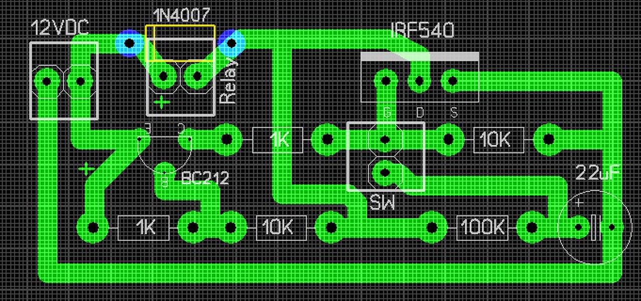

(#) nzozz hozzászólása Júl 23, 2015 /
Megépítettem ezt a kapcsolót, de az normális, hogy a bekapcsolás után csak kb. 2-3sec múlva tudom kikapcsolni? Pontosabban a gomb megnyomástól számítva, mert ha többször megnyomom még a 2-3 másodpercen belül, akkor úgy vettem észre, hogy az utolsó megnyomástól számított 2-3 másodperc múlva tudom csak kikapcsolni a szerkezetet. Viszont bekapcsolni egyből be lehet.
Köszönöm
(#) ferci válasza nzozz hozzászólására (») Júl 23, 2015 /
Normális, mert a 22 µF a 100 kohm-on és a bekapcsolt feten keresztül sül ki, ehhez pedig idő kell.
Ameddig a kondin a fesz nem süllyed le majdnem 0 voltra, ne is akard lekapcsolni.
Ha az időállandót számolnád, legalább 2 "tau" sec kell oda, ami 4,.. sec
A hozzászólás módosítva: Júl 23, 2015
