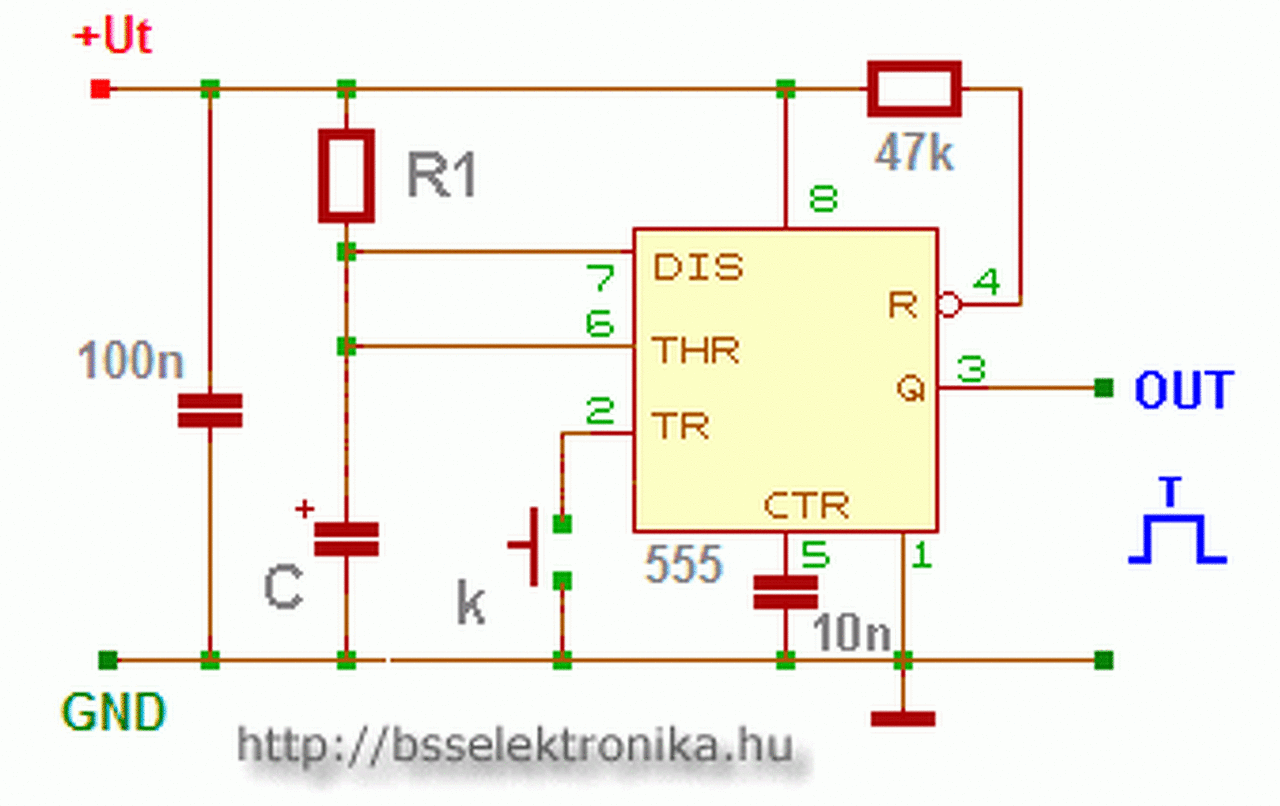

(#) proli007 hozzászólása Jan 22, 2015 /
- Az NE555 elég jól és egyszerűen használható ehhez az "egy nyomógombos" kapcsoláshoz, ráadásul a kimenete korlátozottan ugyan de használható közvetlen relé vagy Led-ek meghajtáshoz is. De alkalmazását sokszor korlátozza, hogy a nyomógomb mind két lábának függetlennek a tápoktól kell lenni. Ezen segít a két egyszerű megoldás.
- A kapcsolás érdekesség, hogy a tranzisztor itt "oda-vissza" működik, miközben a C-E feszültség polaritása megfordul. De egy tranyó kollektor-emitter felcserélése esetén is működik, csak éppen lényegesen csökkent áramerősítési tényezővel. Ennek viszont itt kevés jelentősége van.
- Az áramkör kimenete tápfeszültség bekapcsolásakor alacsony szintű (kikapcsolt állapotban van). Ha ezt meg szeretnénk változtatni, (tehát táp rákapcsoláskor magas szintű legyen a kimenet) akkor nincs más dolgunk, mint hogy a C2 kondit nem az R4-el, hanem az R5-el kötjük párhuzamosan.
- Természetesen így már indítható a kapcsolás nyomógomb helyett akár egy fel vagy lefutó impulzussal is.
