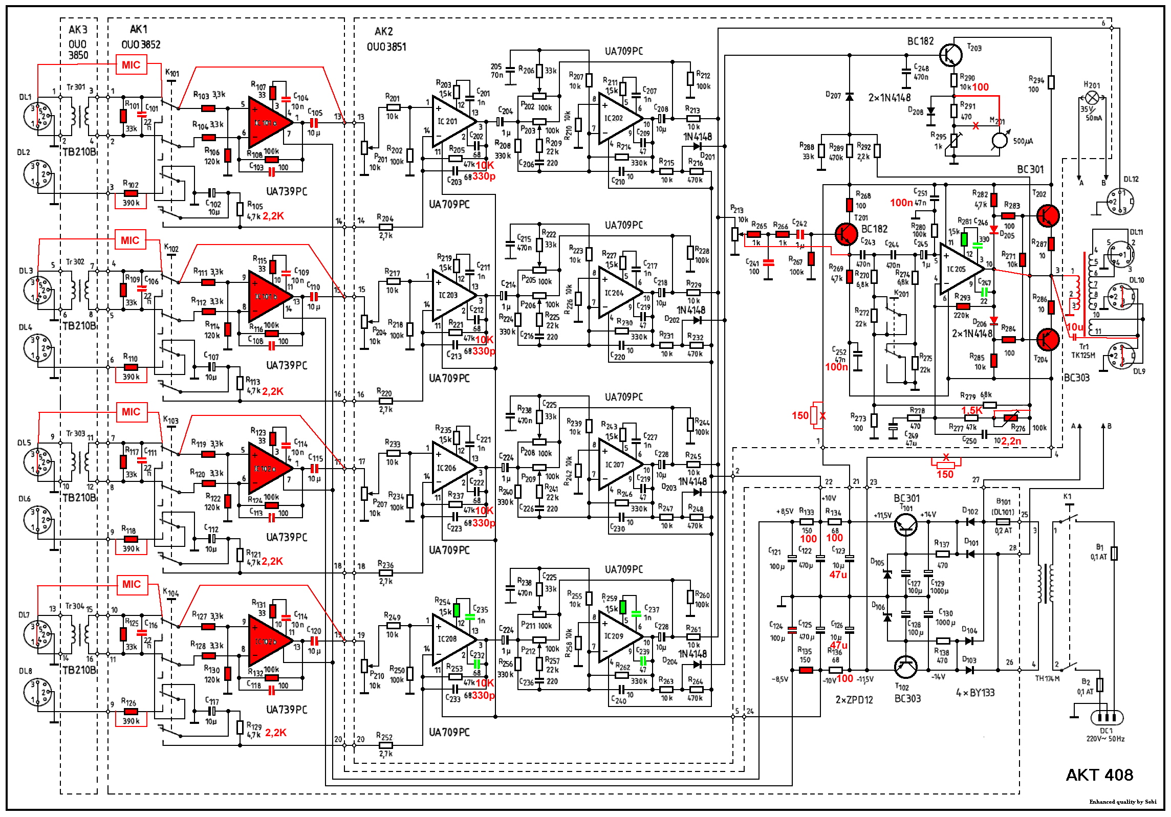

(#) teddysnow hozzászólása Dec 5, 2010 /
Kaptam egy AKT408-as keverőt. Nem működött. Hiányoztak belőle a mikrofon trafók, az egyik szűrőkondi kifolyt, bekapcs után csak hangos búgás jött ki belőle. 3-4 szer neki álltam megcsinálni de nem
sikerült. Tápot felújítottam, ami gyanús volt kicseréltem, de nem ment. Úgy voltam vele, hogy minek szenvedjek vele tovább, ha úgy is átfogom alakítani. Saját elgondolásaim alapján "fejlesztettem" tovább. Kicseréltem a mikrofon erősítő részét egy már bevált kis zajú tranzisztorosra, kivettem a kimenőtrafót és az azt meghajtó alkatrészeit is. Szerintem megérte vele foglalkoznom, mert nagyon jó
lett. Nem tudom milyen hangja lehetett eredeti állapotban, mert most így moddolva alig van valami zaja.
Az átalakítás során véletlenül vettem észre, hogy egy szándékos, precíz átforrasztás okozta a búgást.
Olvastam itt a fórumon, hogy hiába cseréljük ki a 709-eseket mondjuk NE5534-re nem lesz jobb, nem akartam elhinni. Tényleg így van! Az egyik csatornát kicseréltem és úgy hasonlítottam össze az eredetivel. Negyed órát füleltem és váltogattam a kicserélt csatornát az eredetivel és csak nagyon nagyon minimális hangzásbeli eltérést hallottam. Szerintem azt is csak azért, mert nagyon akartam hallani. Egy óra fül pihentetés után kitekertem a hangszínszabályzókat és úgy füleltem, de semmivel nem jobb a 5534 mint a 709. Ezt még mindig nem hiszem el, de tényleg így van!
Itt a keverő és a mikrofon erősítő rajza. Pirossal van jelölve amit kivettem belőle, zölddel amit ic csere esetén kell kivenni, én a "keverő" fokozatot kicseréltem és a 4. csatornát a teszt miatt. Korabeli leírások alapján a jel-zaj viszonya mikrofon szinten 48dB, vonal szinten 64dB. Az átalakított verziómnak a TINA szerint mikrofonon 77dB, vonalon 83dB. Frekvencia menete az eredetinek mikrofonon 31Hz-16KHz -2dB-nél az átalakítottnak 53Hz-19KHz -2dB-nél és 43Hz-26Khz -3dB-nél. Vonalon az eredeti 31Hz-16KHz -1dB-nél az átalakított 60Hz-10KHz -1dB-nél, 40Hz-19KHz -2dB-nél és 32Hz-26KHz -3dB-nél. Az
átalakításokat sajnos a kivezérlés jelző (kivezérlés jelző műszert utánozó áramkör) sínylette meg. Azzal az ellenállás cserével és átkötéssel valamilyen szinten használható lett. Jobb ötletem nincs rá. Amennyibe az átalakítás került annyit megért ez az egész. Én egy Behringer xenyx 802-t terveztem venni, de már nem fogok, mert annyira jól sikerült. Tud valaki valami olcsó 6mm-es csavaros potigomb lelő helyet? Mert azok még hiányoznak róla.

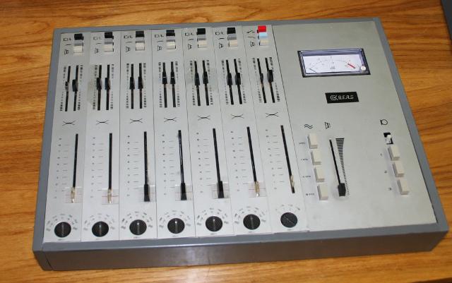

(#) zolimas hozzászólása Okt 22, 2011 /
Helló!
Van két darab ilyen keverőm, de sajnos semmilye infót nem találok róluk. Mivel az idők folyamán a tápuk is elveszett, ki sem tudom őket próbálni. Tudna esetleg valaki írni róluk valamit, illetve hogy milyen tápot csináltassak hozzá?
képek itt vannak róla:
(#) ozpecs válasza zolimas hozzászólására (») Okt 22, 2011 /
Van hozzá doksim majd megnézem milyen táp kell neki. nekem is van ilyenem, szétszedni sajnálom mert aránylag korrekt jószág.
(#) zolimas válasza ozpecs hozzászólására (») Okt 22, 2011 /
Köszönöm, nagyon várom Igazából én is vacillálok, hogy mi legyen velük, mert elég sok f * kis toroid trafó van bennük, ami akár érték is lehet. Mondjuk azoknak a minőségéről sem tudok sokat...
* frankó .
Nagyon jó kis trafók, pont emiatt gondolkodok én is a részleges bontáson, de amugy a potik is nagyon jók mármint a hangerőé, meg korrekt kis érzékenységkapcsolók benne stb, a 709-est meg nem áll semmiből se kicserélni. Amugy tantálkondik meg zömmel elég jó minőségü alkatrészek vannak benne csak egy két szolgáltatás hiányzik. A TV-sek meg rádiósok használták nemrég is még kitelepülésen.
(#) ozpecs válasza teddysnow hozzászólására (») Okt 22, 2011 /
Pedig az a kimenő trafó nem hülyeség profi alkalmazásnál, nagyon jól el lehet vezetni a szimmetrikus jelet messzire és jól terhelhető is.

(#) hangyaszsun válasza zolimas hozzászólására (») Okt 24, 2011 /
Szia! A trafók jelzésénél van betű (TH-hálózati, TB-bemeneti, TK-kimeneti) és szám jelzés. A betűjelzésből ki lehet indulni. A link képei között ven egy, amin az egész alja van, ott látható a típustábla, az ott feltüntetett típusszám alapján el lehet indulni, még lehet találni embereket, akiknél előfordulhat valamilyen dokumentáció. Amúgy szerintem a műszeres részen lehet a táp, legalábbis a kezdeti rész. Kiszajú áramköröknél vannak érdekes megoldások a tápban, tehát lehet, hogy részekre van bontva és esetleg nincs is nagyon stabilizálva, viszont tele van szűrőtagokkal, hogy kicsi legyen mondjuk a csatornák között az áthallás, meg sok hasonló. Esetleg tegyél fel néhány képet a saját készülékedről, hátha valakinek feltűnik valami, ami neked nem. Sok sikert!
