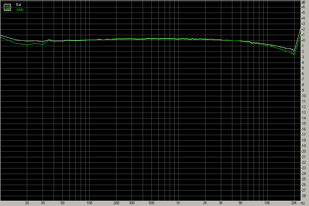

Valaki meg tudná mondani hogy az apx kimenővasa mekkora teljesítményt tud átvinni hifi-ben (értsd: 20-25Hz-től)?
köszönöm.
(#) szendi001 válasza MrBrown hozzászólására (») Aug 25, 2011 /
Mekkora torzítás mellett? Hifi 2 százalék?
Nem mértem ki, de a jelleggörbe alapján 15-20 Wattig elfogadható az átvitel. Kérdés átenged-e a többi rész 20 Hz-et és környékét... Ha kész az erősítőm ráteszem HF Wobblerre és megmondom a pontos értékmezőt a meghajtás függvényében, műterhelésen.
Egyébként kimérni ki tudod egy jó PC hangkártya egy 100 Wattos műterhelés és néhány illesztő poti segítségével.
(#) CIROKL válasza MrBrown hozzászólására (») Aug 25, 2011 /
Itt egy számítógépes mérés !
Ha jól emlékszem 50-60 Watt teljesítménynél .
(#) MrBrown válasza CIROKL hozzászólására (») Aug 25, 2011 /
Na valami ilyesmit szerettem volna látni
Köszi Laci.
Látni? Ez tuti nem az APX átvitele, pláne nem 50 Wattnál. 3Hz-en csak nem visz át a vas. Ez valószínű a kábel és a hangkártya valós átvitele.
(#) CIROKL válasza szendi001 hozzászólására (») Aug 25, 2011 /
„nem az APX átvitele”
Nem pont az APX csak csupán a vas származik az említett erősítőből és a Barna erre kiváncsi .
„Ez valószínű a kábel és a hangkártya valós átvitele.”
Az lehet, de ez a mérés egy valós erősítő mérése amelyről itt egy másik topikban lehet többet tudni .
Való igaz, a Barna a vas átvitelére kíváncsi pontosabban hogy 20Hz-20kHz-ig nagy átlagban mekkora teljesítményt tud átvinni :yes:
Van két apx vasam amit (idő közben kiderült) KT88 vagy 6550 PP kapcsolásban szeretnék használni, de nem tudtam hogy mekkora teljesítményig érdemes vele "felmenni" hi-fi-ben.
Igazából még azt sem tudom hogy mi a lényegi külömbség a 6550 és a KT88 között de ez a csöves topic témája...
(#) szendi001 válasza CIROKL hozzászólására (») Aug 25, 2011 /
HA az APX-é a vas, akkor mekkora teljesítménynél produkálta ezt az átvitelt? Nyilván 2 wattnál átmegy 3 Hz is a vason. Kérlek linkeld be a másik erősítőt, ahol a mérésről többet lehet olvasni. Nem találom.
(#) MrBrown válasza szendi001 hozzászólására (») Aug 25, 2011 /
Azon a 3Hz-en én is csodálkoznék, de ekkora vas (20ncm) 20Hz-el csak megbírkózik 50W-on...
