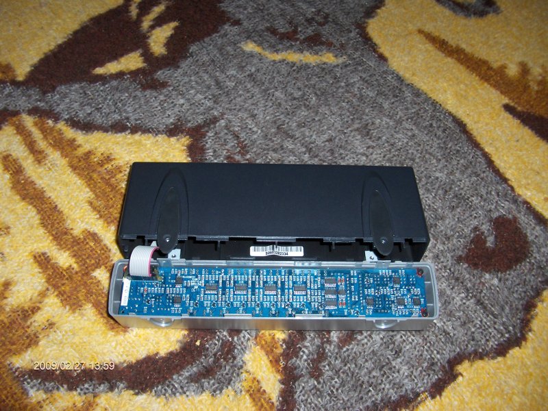

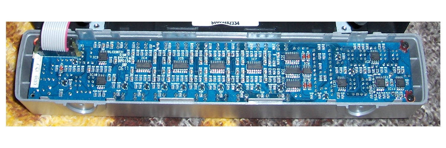

Szereztem egy Behringer mini FBQ 800-ast. Ő az meg ez is ő. Nah most jön a lényeg. Egyik oldalnál 500hz és az alatta lévő potik nem mennek, nem állítanak semmit. Ez 4 darab potit jelent. Többi funkciója tökéletesen megy sztereóba. Ez mitől lehet? Potiknál 4 ic van ami szerintem ezekért felelős. Típusa: E9R644. Neten nem találtam róla semmit vagy csak nem jól kerestem. Szerintetek mi lehet a hiba oka? Belsejéről tudok feltenni képet is ha kell. Esetleg valami kapcsolási rajz nincs valakinek? (Bár nem hiszem hogy lesz... ) Esetleg az ic-ről is jól jönne egy adatlap amiből már talán el lehetne indulni. Válaszokat előre is köszönöm. Üdv.: Gábor
Egy kép talán segítene. Én egyébként ezt a linket szoktam használni adatlapok letöltéséhez: Alldatasheet vagy ezt: Datasheetarchive Az utóbbi E9R- re kidobott egy duál LDO-t (SOT-23-6 tokozásban) , de ez nem a típusa, hanem egy un. "Marking ID" amit akkor szoktak ráírni ha a teljes típusnév nem fér ki.
Nah megint én. Vizsgálgattam és arra jöttem rá ha a potikat megnyomom befelé akkor okés. Gondolom meghajlik a panel és érintkezik a cucc szóval valahol kontakt hiba van! A felső két poti se megy de ha azt is kicsit megnyomom befelé az is okés. SMD az egész szóval félek egy kicsit belenyúlni. 5 perc és kapsz képet.
Akkor az igért képek.
Valószínű, hogy a forrasztás itt-ott elengedte a potik kivezetéseit. Behringer keverőnél már javítottam ilyen hibát. Behringerék néha egy kicsit hanyagul forrasztanak
Lehet csak az az érdekes, hogy vagy 5 poti ugyan annál az oldalnál nem jó. Délután átforrasztom szerintem a potikat meg az ic-ket és akkor talán jó lesz. Nem sokára teszek fel képet az elejéről amin látszik minden eléggé jól.
Leírásod alapján szerintem is inkább forrasztási hibá(k)ról lehet szó.
Szerinted hol forrasszam át? Elég ha átmelegítem vagy tegyek rá egy kis forrasztóónt is? Csak ha teszek félek hogy valahol összefolyik mert SMD. Nem szeretem az ilyen kis dolgokat.
Az egyik potit átforrasztottam, de nem jó még most se.
Megint én. Tényleg a potit kellet csak átforrasztani. Fúú nagyon köszönöm.
Na, de most kinek adjam a pontot?
