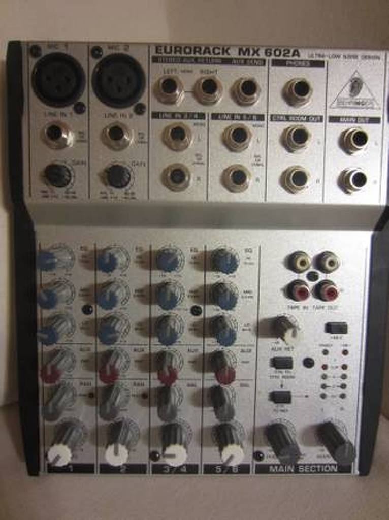

Sziasztok kerítettem 1 Behringer mx602a keverőt de nincs tápja nem tudja valaki milyen feszültség kell neki ? Köszönöm.
köszi szétszedtem takarításra s megnéztem a 2 fesszab IC-t 7815 7915 de azért THX
vannak itthon tápjaim de lehet veszek 1et THX

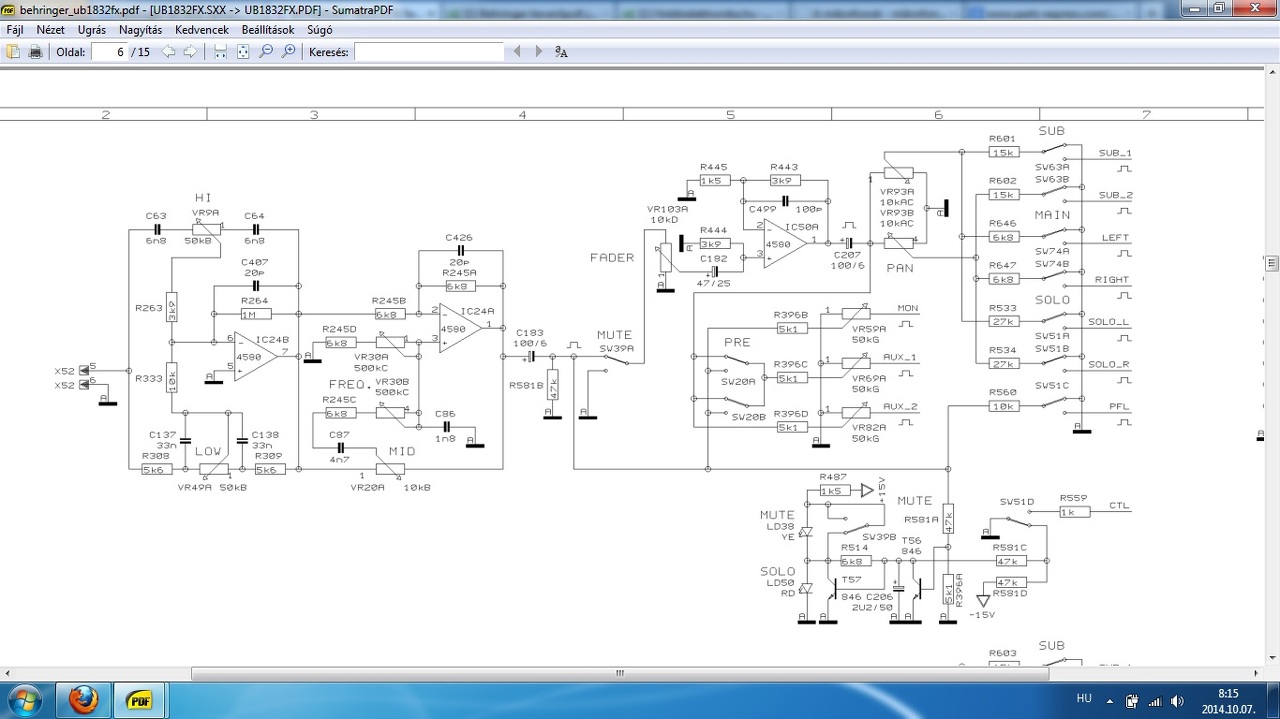

Üdv mindenkinek.. Nemrég hozzájutottam egy behringer ub1832fx-pro- hoz. A hibajelenségek a következőek.. A 2-es 4-es Mic csatornán is szépen fogadja a jelet, csak nem lehet rárakni se a MAIN és a SUB buszokra , a 12/13-as csatornán már csak a 13-ast . És az FX/AUX2 RETURN-ból is csak az egyik csatorna megy ki a buszokra.. A MONITOR buszokon pedig minden jel megjelenik tökéletesen ... Lehetséges hogy ezen csatornák MUTE kapcsolóik Nem adnak át? A MUTE gombok ezeken a csatornákon ha azért bekapcsolom őket világítanak.. És a PFL felé elmegy a jel mivel szépen villog a led a bemenő jelre... PL: a PFL kapcsoló SW 51 C ... PL : A Képen látható SW 39 A MUTE kapcsoló.. Vegy a FADER ás a PAN közt mehetette el valami.. ?
