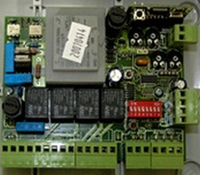

* ! Egy Beninca ECO-2 kétszárnyas kapunyitó vezérléssel lenne problémám. Táp megvan, biztik jók, RF vevő panel mű köd ik. Sem távszabályzóról, sem a direkt bemenetről illetve vezérlő nyomógombról nem vezérel, a relék sem "kattannak". Amikor megkapja a tápot a relék behúznak. A panelon lévő nyomogomb megnyomásakor világít a kimeneti csatlakozónál lévő SMD LED de a reléket nem vezérli. Esetleg kapcsolási rajza valakinek lenne hozzá ?[/color]
Reléket kimérted? Megmérted kapnak-e vezérlést? Én a relék tekercs felőli oldalán kezdenék kutakodni, illetve a bemenetek részéről az optocsatolóknál.
Reléket kimértem igen, tekercsek jók. Az a gondd, hogy többrétegű nyákon van a cucc, és nem látni merre megy a fóliázás.Az SMD IC-knél meg pláne nem látszik. Azon törpöltem esetleg egy furatgalvanizálás szálhatott el. Ezért lenne jó egy rajz. Amikor megkapja a tápot, a 4 reléből 2 behúz és úgy is marad. Sem kézi sem rádiós impulzusra nem reagál.

De sajna villámlás okozta a halálát, csak gondoltam megpróbálom hátha tudok kezdeni vele valamit. Nem közvetlenül csaphatott bele a villám, hanem a hálózaton keletkezhetett villám által okozott túlfeszültség. Ezen kívül még vagy 8 készülék galyra ment
Közben nagyítóval bogarásztam a panelt az IC-k típust keresgélve, és az egyik darlington IC-nél elfröccsent panel nyomai találhatók Ez egy többrétegű nyák esetében nem túl bíztató

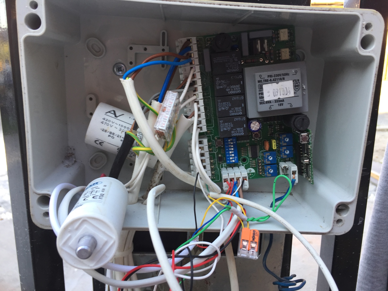

Beninca eco2 bekötéséhez kérnék segítséget..nem ad ki áramot az infrákhoz...nem is húz be...eddig egy két szárnyú Beninca m21motorral felszerelt kaput mozgattak,most lecseréltük Proteco leaderekkel kellene mozgatnia.. Csináltam 2 képet róla..

Korábban nem találkoztam evvel az elektronikával, most alkalmam volt megtekinteni. Egy Beninca ECO-2i vezérlőt kaptam bevizsgálásra. Mivel én sem találtam kapcsolási rajzot, ezért ha már nálam volt 2 db lapra lerajzoltam. Ez egy kicsit másképpen néz ki, de hátha van hasonló áramköri megoldás, remélem segít a hiba feltárásában. A panel csak kétrétegű! Minden azonosítható rajta, pozíció számozás és beültetési rajz nincs, de anélkül is le lehetett rajzolni. Szitázások vannak, funkció feliratok, a trimmerek alatt pozíciójelzés és persze rengeteg SMD ellenállás és kondenzátor. A helyszínen nem jártam (szerencsére HI!) és nem láttam a felszerelt motorokat, infra-sorompót, távirányítót. Ha nálad vannak motorok felszerelve, akkor jó lenne kiegészíteni az itteni információkat. A motorokon lévő kis tábla, rajta a típus név, a technikai adatokkal. MÉRÉSEKET kellene elvégezni a motorokon. Elbontva a motorok bekötését, megmérni a Közös tekercsvéghez képest a két irányhoz tartozó tekercsvégeket, hogy hány Ohm az ellenállásuk és mennyi az induktivitásuk. A motorokra szerelt kondenzátorokról adatok és fotó kellene. Ezek az adatok később sokat segíthetnek Szóval a „szabásminta megvan” lehet tovább elemezni és hibát keresni és az esetleges eltéréseket így könnyebb lesz tovább rajzolni. Üdv. Oscar78
