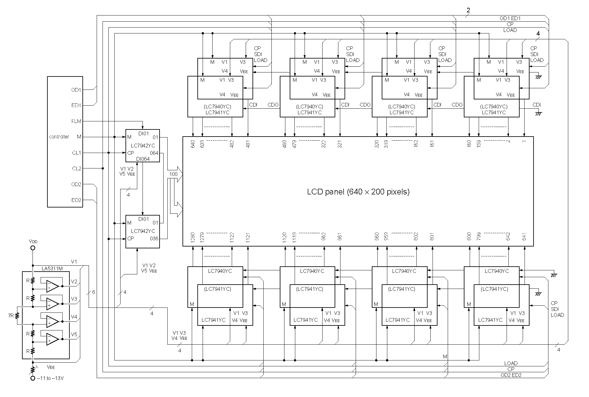

Sziasztok, ha már kijelző, és grafikus. Nekem is lenne egy nagyobbacska grafikus kijelzőm, de nincs hozzá adatlap. Amit tudok róla, hogy 256*64-es, három db LC7941-es és egy LC7942-es sanyo IC van a hátulján, és az oldalán egy 10-es csatlakozó, amiből 9db vezeték jön ki gyárilag.
Szóval, amit nem értek, hogy 9 kábellel hogy lehet meghajtani egy ilyen kijelzőt, illetve nincs e valakinek ötlete, hogy lehetne kideríteni a meghajtásának módját? Ez a 9 vezeték ez most nagyon bezavar.
Van valakinek ötlete hogy is van ez?
(#) Sebi válasza Doncso hozzászólására (») Feb 15, 2011 /
Régi fénymásolóból nekem is lapul itt egy hatalmas darab, azon is ilyenek vannak...
Valahogy így:
(#) Doncso válasza Sebi hozzászólására (») Feb 20, 2011 /
Köszönöm az információt. Eddig semmit sem találtam róla. De ez milyen kommunikáció? Vagyis mi a neve? Vajon PIC tudná kezelni?
(#) Sebi válasza Doncso hozzászólására (») Feb 20, 2011 /
Ez pusztán a pixelek aktiválását végzi... semmi intelligencia - fontkészlet, kurzor - nincs.
Menne PIC-kel a meghajtás, ha megírod (én nem tudok sw-t írni). Paralel 4bit, vagy soros módban is meghajtható. Itt a teljes adatlap, ha rászánod magad...
