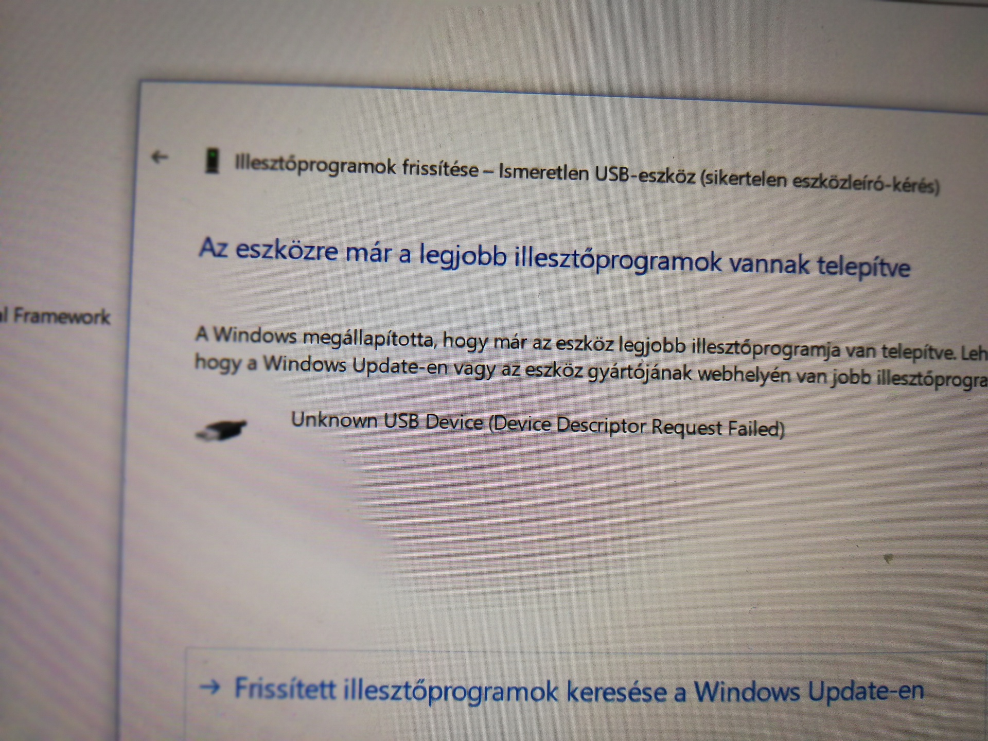

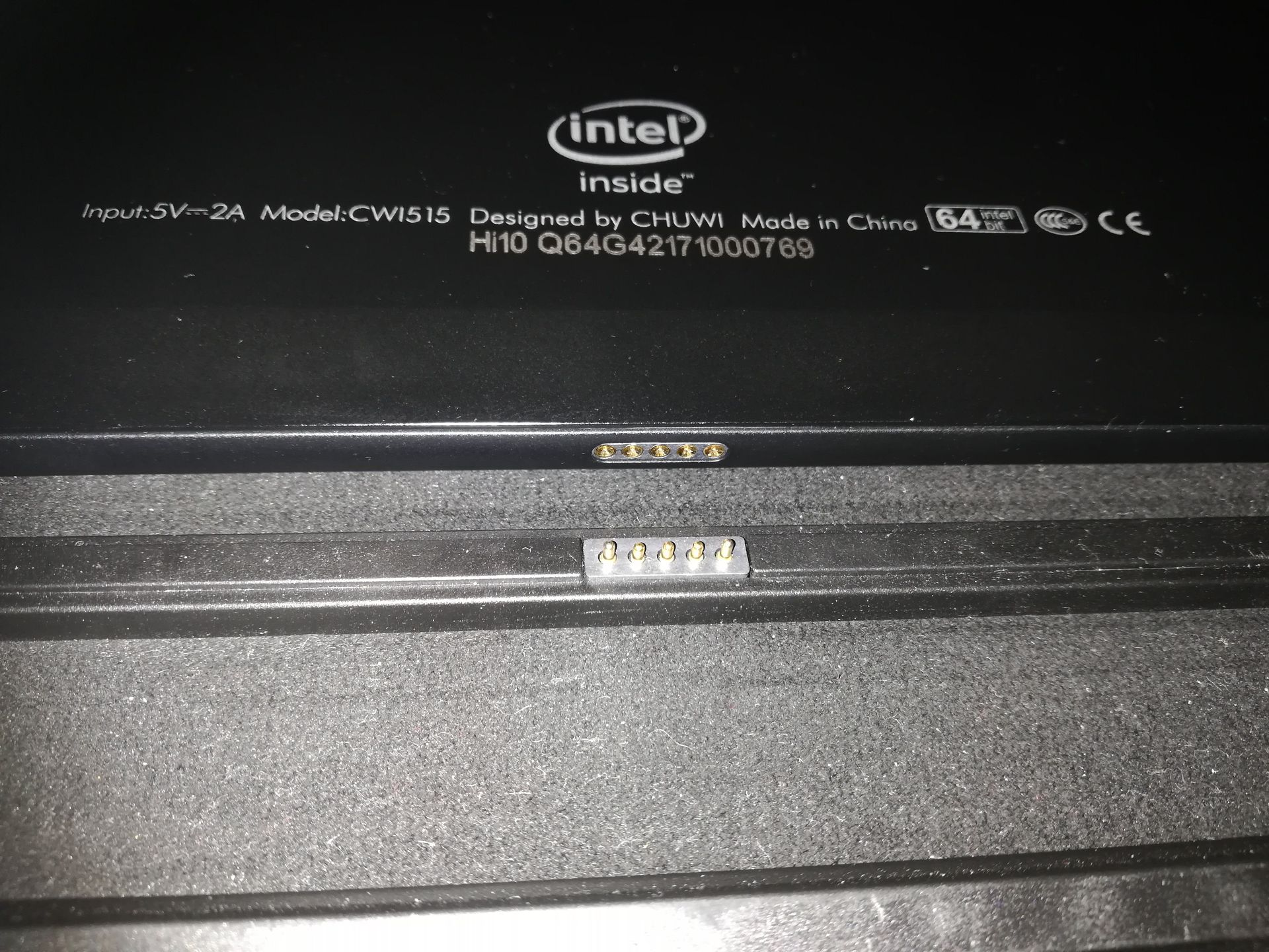

A táblagépem Hi10 Q64G42171000769 CHUWI CWI515 64 bit DESKTOP-F83AR7Q Windows 10 Home verzió 1803
Rendeltem hozzá dokkolót billentyűzettel. Hiába csatlakoztatom, csak ismeretlen USB eszköznek látja. Megpróbáltam az alábbi eljárást : Válassza a Start > Gépház > Eszközök > Bluetooth- és egyéb eszközök lehetőséget. Válassza a Bluetooth- vagy más eszköz hozzáadása lehetőséget, és kövesse az útmutatást. Itt kellene kiválasztani az új eszközt, de nem jelenik meg, ezután írja a rendszer: Ellenőrizze, hogy az eszköz be van e kapcsolva és észlelhető-e. Csak eddig jutok el, itt mindig megszakad a folyamat. A rendszert lekérdezve azt írja, hogy minden a legfrissebb verzió, nem kell frissíteni. Mit lehetne tenni, hogy felismerje a billentyűzetet a tablet ? Ezt is megpróbáltam: Gépház >Frissítés és biztonság > Windows frissítése alatt, így talán a rendszer megtalálja a dokkolóhoz tartozó legfrissebb illesztőt. Nem találta, A Windows leállította az eszközt, mert az problémákat jelzett. (Kód: 43) A kínaiak javasolták: Ha a keboardod nem működik, Please kipróbálja a következő 3 rendelkezést Elseje, újraindítás a tablettád. Firmwarét frissít, támogatja őt setting--system--about tablet---wireless frissítés Harmadik reinstall az OS A táblagép nem ad lehetőséget az Android frissítésére, a Win 10-et újra telepítettem. Az eredmény semmi ! Van esetleg valakinek ötlete ?
Én elsőként azzal próbálkoznék, hogy letörölném az illesztőt, amit a windows talált és manuálisan próbálnék telepíteni egy hozzá valót. A Windows Update-tel már jártam úgy, hogy egy eszközhöz rossz drivert rakott fel.
A hibaüzenet azt jelenti, hogy nem sikerült az eszköztől elkérni az azonosítóját. Nézd meg az eszközkezelőben, hogy tényleg hiányzik-e a VID/PID páros.
Sajnos hiányzik a VID/PID páros, így valószínűleg nehéz illesztő proramot találni.
Nincs módszer az azonosítók meghatározásához ? |
