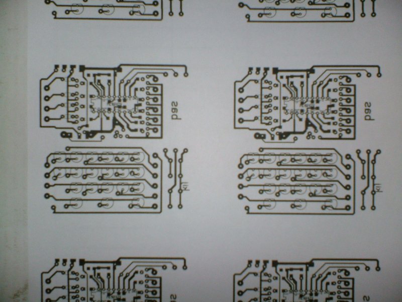

Belekezdtem ebbe a projectbe, elkészítettem a NYÁK tervet amit _JANI_ osztott meg velünk, és elkészítettem a hozzá tartozó LED panel tervét is. Ebben kérném a segítségeteket, ha valaki átnézné nem-e elszúrtam valamit nagyon meg köszönném. A LED nyákon az a kék vezető sáv átkötést jelentene. Jah és itt az eredeti terv. Köszönöm!
Átnéztem a kapcsolást, s csak annyit módosítottam amit feltétlen kellett.
[off]Bár, elsősorban a könnyebb áttekinthetőséget tartottam szem előtt.
Köszi szépen!
Éppen ebben a percben is a NYÁK-ot javítgattam, és az enyém is hasonló már! A számomra tökéletes verziót feltöltöm majd az utókornak. Még egyszer köszi!

Szia. Sajnos semmit nem dokumentálok, ez rossz szokásom. Nekem az oszlopok és a sorok is tranyóval le vannak választva. A sorok tranyóit vezérlem egy fényellenállással, hogy sötétben ne vakítson. Az akkutöltést diódás leválasztással egy ellenállással oldottam meg. Itt kell még javitanom, mert sokat kapott az akku.Ha nem kap feszkót adapterről , akkor a diódás leválasztásról akku feszt kap az áramkör, így halványabban világit és nem veszti el az időt.Most nem érek rá (megyek repülőzni ) de majd megrajzolom a lényeget. A NYÁK rajzot kinyomtattam és megvan LAY formátumban. csak nem tudom berakni.
Idézet: „A NYÁK rajzot kinyomtattam és megvan LAY formátumban. csak nem tudom berakni.” Megoldás a problémádra a PDF Creator program. Egy virtuális nyomtatóportot hoz létre az eszközök között. Csak nem a nyomtatóra kell küldeni a nyomtatnivalót, hanem a PDF Creator-ba. S ez létrehozza a PDF állományt...
Átnéztem a fórumban letölthető dolgokat és találtam nyáktervet is nézegetem Köszi! (Én meg Makói
Itt egy lehetséges változat, sprint layout v.5-re.
Mindenkinek köszönöm a segítséget. Elkészült a bináris óram 1.0 verziója. Külön köszönet Szabó Gábor barátomnak a nyák levilágításáért. Itt egy kép, de ez még nem végleges (fülpiszkálós) doboz, meg a ledek is kékek lesznek. Csá.
