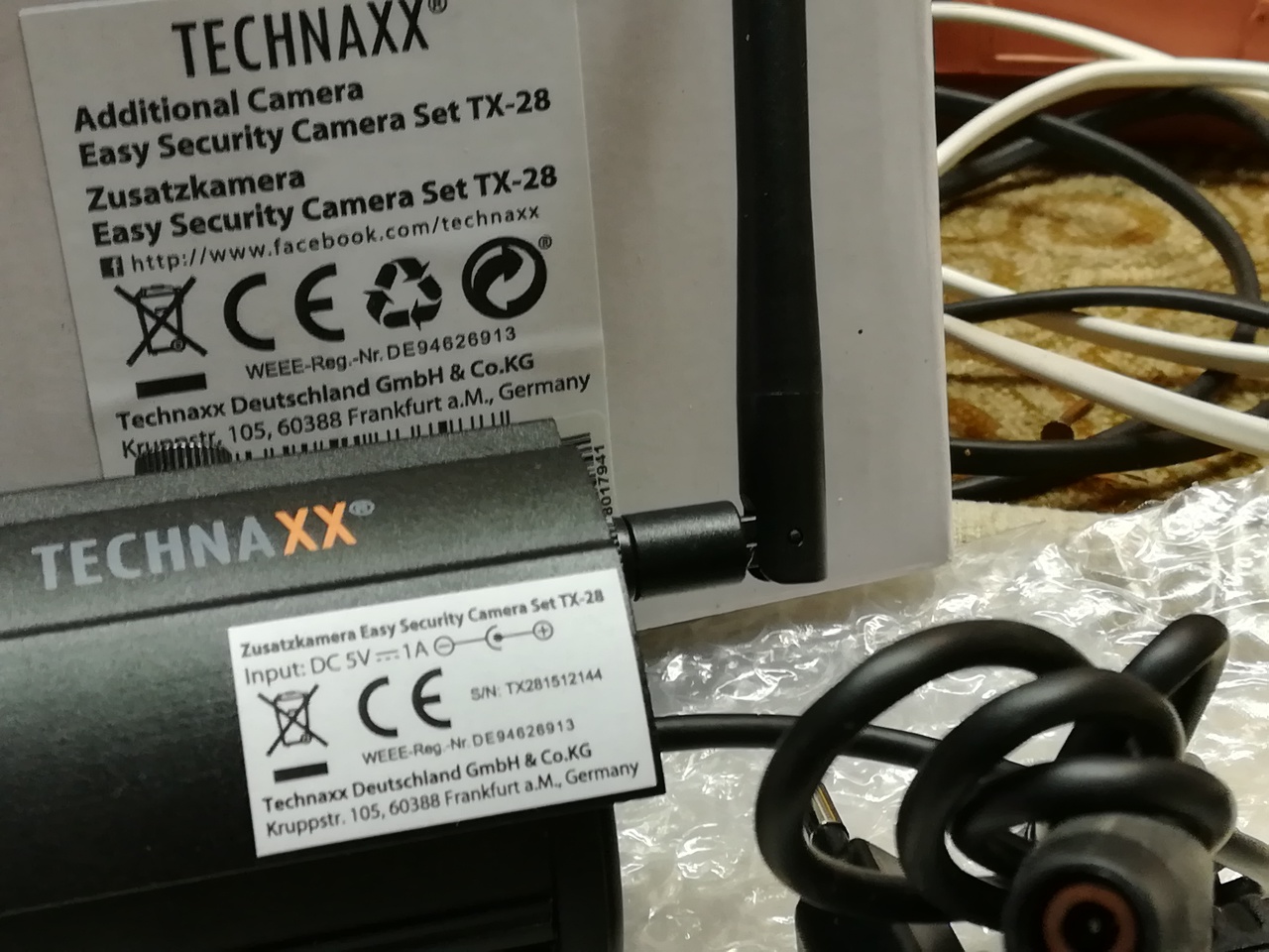

Helló! Segítséget szeretnék kérni: Van egy TX-28 wifis kiegészítő kamerám amely egy rendszer része. Hogyan tudnám önállóan életre kelteni,úgy hogy ne vegyem meg hozzá a vevő egységet.Képet csatolta.
