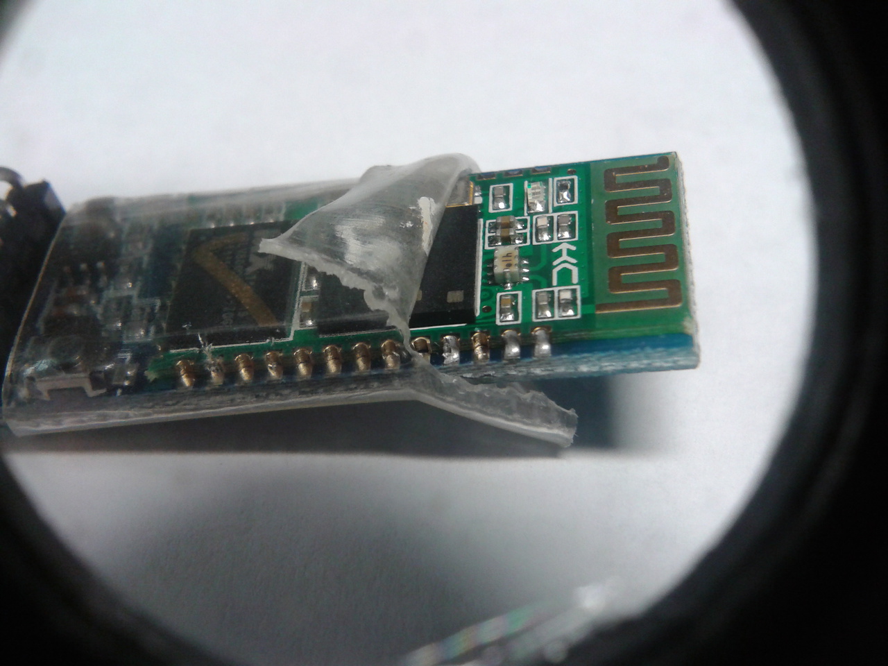

A most érkezett HC-05/ZS-040 modulok (version: hc01.comV2.1) eltérnek a korábbi (version:
2.0-20100601) moduloktól. Azon túl, hogy van egy kék led is a panelon, a „STATE pin” nem kimenet, nem jelzi az összeköttetést, hanem lebeg. Természetesen a ”POLAR” sem működik.
Van valami parancs, amivel ez gyógyítható? (Az „AT STATE?” használatával alaposan be kellene
nyúlni a meglévő sw-be.)
Előre megköszönöm a válaszokat.

Kösz. hogy ránéztél, de a POLAR paranccsal nem PIO9 aktiválását lehet elérni, mert az mindig aktív, hanem a polaritását lehet beállítani, azaz magas vagy alacsony szint jelezze a konnektált állapotot.
A hiba oka : a PIO9 kivezetés, a mellékelt fotón a jobbról a harmadik pad nem volt beforrasztva.

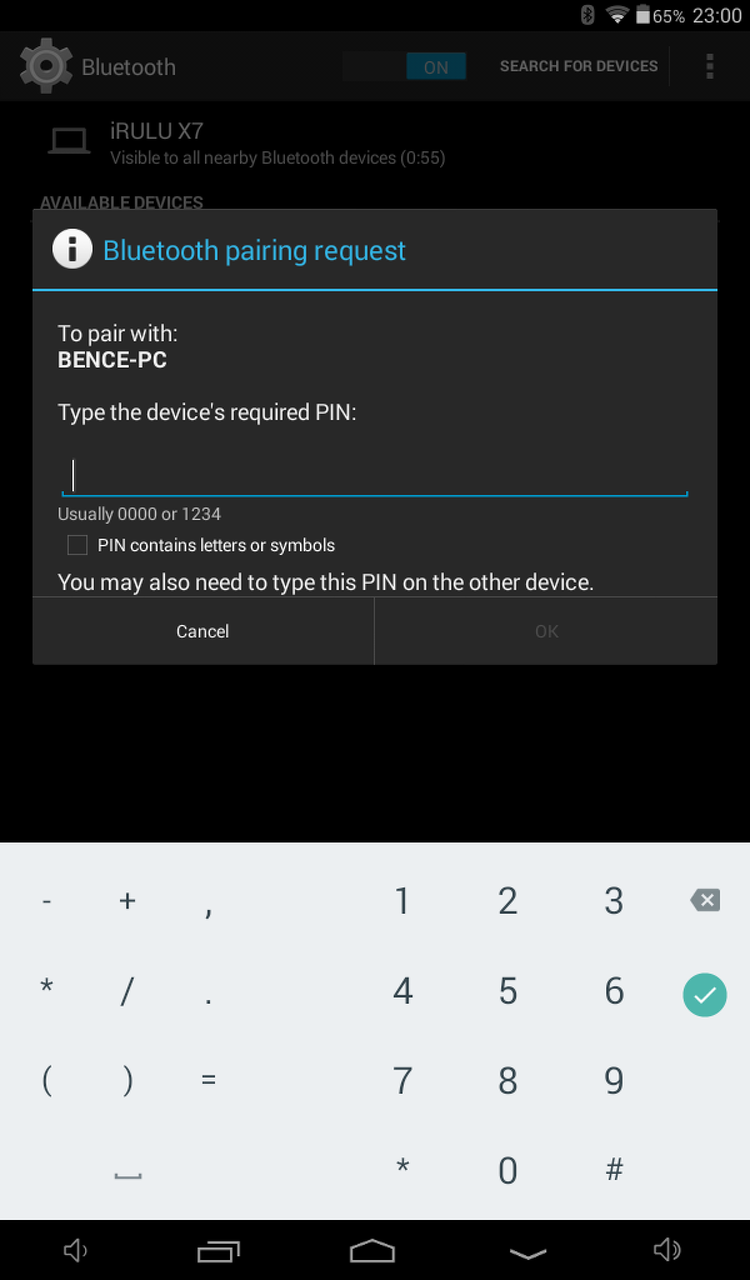

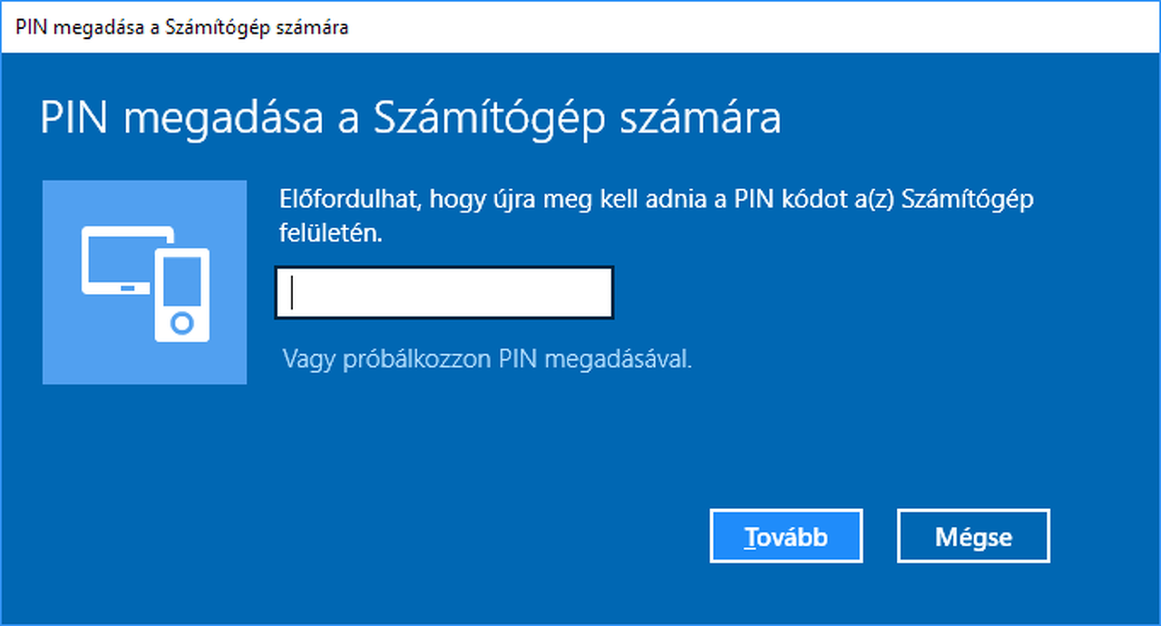

Kedves társak. Segitségre szorulnék , Pc és Alkatel-2045 között szerettem volna bluethooth lehetőséggel fájlt küldeni , rendben megtörtént a kapcsolat , de a mobil még kért egy engedélyező kódot a transzfer előtt, amit nem tudok , új a készülék , semilyen kódot nem adtam meg , nem tudom milyen kódot kér a mobil. Próbáltam a pin kódot de nem fogadta el. Ha ismerné a helyzetet valaki , kérem világositson fel . Előre is köszönöm .

A PC-n milyen oprendszer fut? Windows? XP, 7, ...? Linux? Ubuntu, Mint, ...? Kódot a kapcsolat létrehozásakor a windows generálhat neked, amit a telefonon is meg kell adnod.
De az is lehet, hogy te adod meg neki a párosító kódot, ilyenkor mindkét eszközön ugyan azt kell beírnod.

A BT kis kék ikonkája előjön? Akkor elvileg tudja használni és feltelepült. Azon jobbklikk, majd bluetooth eszközök megjelenítése után történik valami? Célravezető ilyenkor a mobilt rakni kereshető módba és a géppel megkerestetni, nem pedig fordítva. Ha így felépült a kapcsolat, akkor pedig fájl fogadása a pc oldalon és már küldheted is neki a fájlokat (egyesével).

A kis kék ikon kint van , és küldés fogadás lehetséges , fogadni tudtam a mobilról képet , de küldeni nem tudok rá, itt egy hibaüzenet , már többször kerestettem autómatice , de semmi találat. lassan feladom , majd kábelon probálkozom. köszönöm a segitő szándékot .
