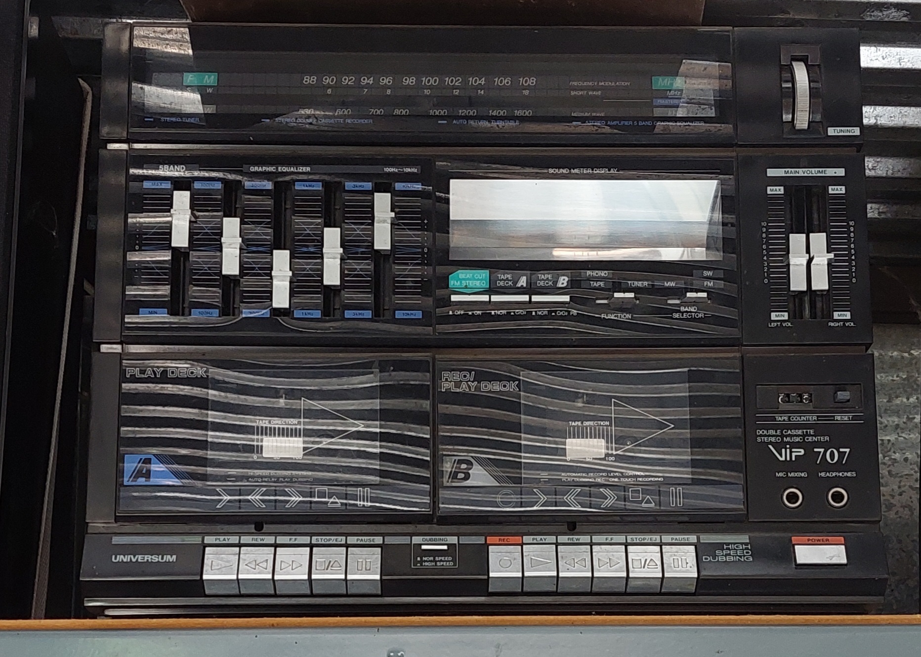

A szürke a hangszedő vezetéke. Azért nem jó (bár igen, ez a phono), mert nem vonalszintű jel megy rajta. Egy alacsony jelet fogadó bemenet, ráadásul RIAA korrekciót is tartalmaz az utána jövő előerősítő. Tehát nem itt kell betámadni, hanem ennek a fokozatnak a végén.
Ez a 670-es rajz egy szkennelt dokumentum, borzasztó minőségben. A Phono bemenet után egy MC4558 dupla műveleti erősítő végzi az erősítést és a RIAA korrekciót. Ennek a kimenete megy a bemenetválasztó kapcsolóra. (Ennek a verziónak van mikrofon és AUX bemenete is gyárilag, itt nem is kéne barkácsolni.) Ezt kellene megszakítani, és ide mehetne a BT panel kimenete. Ennek a tápját is megoldhatod akár a centerből szerintem. Az más kérdés, hogy lesz-e az ezeknél sokszor előforduló ciripelő zaj...
A képen látható a tuner kimenete is, meg az említett mikrofon és AUX bemenet.
(#) VIM válasza Inhouse hozzászólására (») 13:12 /
A 707-nek van valami mikrofon mixing bemenete de ezt nem tudom, hogy mire használható ha csak nem karaoke-ra. Ez nem volna esetleg opció?
