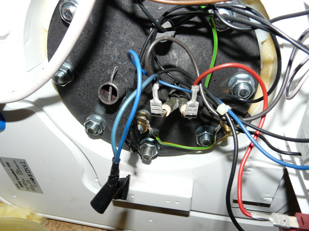

(#) sokadikmanus hozzászólása Jún 3, 2012 /
150 l-es AEG EWH 150-es bojlerünk van a padlásunkon.
Fektetve építettük be, mert csak így fér el.
A bekötésről fotót mellékeltem.
A problémám, hogy a készülék eszi a fűtőszálakat, kb. háromhavonta egyet.
Mindegy, hogy egy vagy két fűtőszállal üzemeltetjük, egy mindig elfüstöl háromhavonta, kormosra pörkölődik a felülete (csere esetén ezt a vasreszelék-szerű kormot természetesen maradéktalanul eltávolítjuk, különben a fűtőszál nem is tolható be végig a tubusba.)
Az első szett kb. 11 hónapig bírta benne.
Villanyszerelő a bekötéseket rendben találta.
Hidrotartályt is köttettünk rá, de szerintem megsérülhetett, mert az utóbbi időben a túlnyomásszabályozó kifolyóján kb. 3 deci víz jelenik meg naponta.

(#) pinkova válasza sokadikmanus hozzászólására (») Jún 3, 2012 /
Ennek a vízmelegítőnek kétféle elhelyezése lehetséges. A függőleges nálad nem jön szóba, de a fektetett állásban nem mindegy melyik oldalán "fekszik". Fekvő helyzetben a benne levő búvárcsőnek a tartály belsejében levő tartó felső részében kell lennie, ellenkező esetben nem tud feltelni vízzel és nem tud megfelelően cirkulálni a benne levő fűtés alatt levő víz. Egy kis info a vízmelegítődről:AEG
Ha ilyen hamar elégett a betét, valószínű hogy rossz az összeszerelés.
Nem tudom milyen hidrotartályt raktatok rá, de érzésem szerint feleslegesen. A melegedő víznek a tartályból távoznia kell, ellenkező esetben szétnyomhatja az egészet a táguló víz.
Leereszteni meg a bejövő hideget elzárod a tartály előtt, a nyomást elengeded egy melegvíz csap kinyitásával (ne zárd el!!) utána a tulnyomásszelepen át leengeded a vizet. Valamennyi fog bennemaradni, ezt egy kissebb lavórba-lábasba eresztheted .
FIGYELEM!!!A vízmelegítőben való turkászás előtt a bolyler feszültségmentesítendő!!
(#) sokadikmanus válasza pinkova hozzászólására (») Jún 3, 2012 /
Nagyon köszönöm a gyors választ, nagy segítség a dokumentáció is. A márkaképviselet pl. nem adta meg ezt a linket, én meg még nem találtam rá magamtól, biztos nem jó keresőszavakat használtam
A beépítésről:
a bojler 13 hónapig a helyes irányhoz képest 90 fokkal elforgatva hevert és működött.
Akkor kiégett az első garnitúra fűtőszál. Az egy éves garancia lejárt. (Különben sem hiszem, hogy érvényesíthettük volna a szakszerűtlen bekötés miatt)
Szóval kivizsgáltattam az ügyet, hol lehetett a hiba. Mint kiderült a bekötést végző alvállalkozó "szakember" hibázott.
Rendbetették. Ezt követően 6 hónapot bírt a következő szett. Azóta keresek megoldást, hozzáértőt, de eléggé magam maradtam. Nem szívesen szerelném át az egész hóbelevancot, a készülék ugyanis remekül működik, ha éppen nincs kiégve a fűtőszál benne

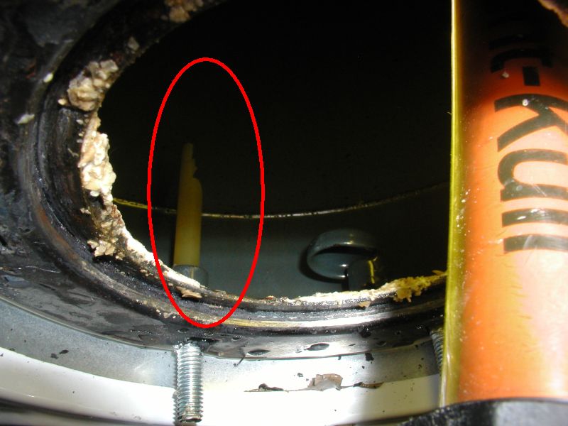

Még mindig úgy érzem hogy a tartály nem telik meg vízzel a búvárcső rossz elhelyezkedése miatt. Mint írtad, rendkívül hozzáértő emberek üzemelték be a tartályt, feltételezem hogy a belsejébe nem nézett bele senki. A kiegészítő pufferre sincs szükség. Ha kellene, akkor is a tartály és a biztonsági szelep előtt kellene a hálózati víz ütését csillapítani (rossz WC öblítőszelep, zakatoló csapok).
Ez a cső alapszerelésnél a tartály hátsó felén levő tartóban van ami az esetek nagy többségében tökéletes is. De így csak mintegy 60%-ig telik meg és a fűtőpatronok "elmelegszenek". Nincs igazából fölötte víz és a tartályban levő víztömeg nem tudja hűteni a fűtőbetétet körülölelő csövet és ezért elég. Nézd meg a küldött kezelési-beszerelési leírást és rájössz mit mondok. Az első "szaki" biztosan meglepődött a két fűtőbetéten és sorba kötötte őket, ezért volt a hosszabb első periódus. Majd a második már visszakötött a rajznak megfelelően és jobban melegített, hamarabb elégett hűtés hiányában.
Ezek a bojlerok hosszú évekig mennek különösebb gondozás nélkül, a halálukat a hozzánemértés okozza.

Érdekességképpen mellékelek két képet a perselyről, meg a szétégett fűtőszálról.
(#) sokadikmanus válasza pinkova hozzászólására (») Jún 4, 2012 /
Igen, szerintem is igazad lesz,
ezért is döntöttem úgy, hogy mindenképpen szétnézek odabent.
Még egy dolog, ami megerősíti a véleményedet: Az utolsó három hónapot egy fűtőbetéttel csináltuk végig, ugyanazt a teljesítményt nyújtotta a bojler mint két betéttel, a "túlélési idő" sem változott, de legalább csak egy betétet buktunk.
A hidrotartályt meg kikötöm, elméletileg a csöpögést volt hivatott megszüntetni, és kb. fél évig be is váltotta a reményeket, de aztán történhetett valami, mert azóta újra csöpörészik a szelepen keresztül, ahogy írtam is.
Most éppen a megrendelt fűtőszálakra várok, hét közepére megjönnek, szerintem hét végén nekiveselkedek, aztán majd meglátjuk mire jutok.
