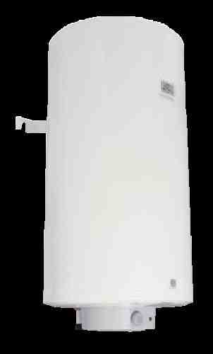

(#) zs0lt hozzászólása Jan 13, 2009 /
sürgős lenne mert megfagyunk!
elromlott a bojler, egyszerűen nem melegít, először arra gondoltam hogy nem kap áramot, rákötöttem a hálózatra (valóban nem kapott áramot)
aztán arra, hogy a szabályzója romlott el, azt is lecseréltem...nem működik.. nem melegít, de világít, van benne egy hőfokérzékelő, ami leold, nehogy túlmelegedjen.. azt nem cseréltem le.. vagy az, vagy a fűtőszál... kérlek segítsetek!
most elkezdem méregetni, és megnézem, hogy mi lehet még a baja...
(nem tudom , hogy milyen alkatrészek vannak benne.. nem tudom, hogy ez és az a nagyon nehezen leszelhető oldalak meg stb-k alatt mivan....)
ezért a segítségetekre van szükségem.
köszönöm!
valahogy úgy néz ki a bejler ahogy a képen látható!
(#) Villanypasteur válasza zs0lt hozzászólására (») Jan 13, 2009 / 4
Szia! Kösd le a hálózatról, rakj rá egy ohm mérőt, tekerd balra koppanásig a hőfokszabályzót, ebben az állásban kb. 20-30 ohmot kell mérj. Ha szakadás van,, mérj rá közvetlenül a fűtőszálra, valamint ellenőrizd a hőfokszabályzó kapcsoló érintkezőit.
(#) Action2K válasza zs0lt hozzászólására (») Jan 13, 2009 /
Áram alatt, amikor világít a lámpa, akkor 230V körüli feszültségnek kell lennie a főtőszálon. Ha ez megvan, akkor áramtalanítsd, és a szakadásvizsgálóval ( ohmmérő ) mérd ki a fűtőszálat, ha ez nem jelez akkor ott a baj.
(#) zs0lt válasza Villanypasteur hozzászólására (») Jan 13, 2009 /
köszönöm!
sikerült megoldani, minden fekete meg vízköves volt.. és nehezen lehetett észrevenni hogy a fűtőszál, egyik éríntkezője, leszakadt... vagy leégett...
mindegy most működik, köszönöm!!
