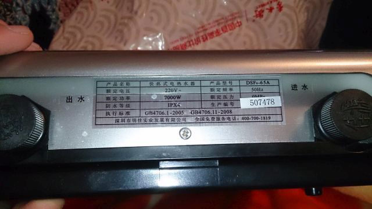

Adott egy átfolyós vízmelegítő (kínai) ami tökéletesen működött, télre le lett engedve a víz, most meg nem akar melegíteni. Kijelző működik, tehát elvileg minden rendben, de nem kapcsol be.
Mi lehet a baja, mit érdemes megpróbálni egy átfolyós vízmelegítőnél? Tuti nem fagyott szét mert kifújtam belőle a vizet, nem is folyik. A hozzászólás módosítva: Márc 4, 2017
Megnézheted nincs-e benne hőkioldó. A fűtőbetéten is mérhetsz ellenállást. (Nem ismerem, csak találgatok.)
Zárt rendszeren volt használva ( pedig nem lenne szabad), úgy is működött, ha megszaladt a hőfok akkor letiltott, majd újra bekapcsolt.
De mint írtam, víz ás áramtalanítva lett mielőtt működött. most meg nem működik. Milyen úton-módon van ezekbe megoldva a vízmozgás érzékelése? Mert koszos kútvízzel van használva. Átsavazni szabad ezeket?
Mint írtam nem ismerem, de mivel nem működik már csak javítani tudsz rajta. Ezért megpróbálhatod a savazást is. Először mindenképp mérnék, hogy kiderüljön mi rossz.
