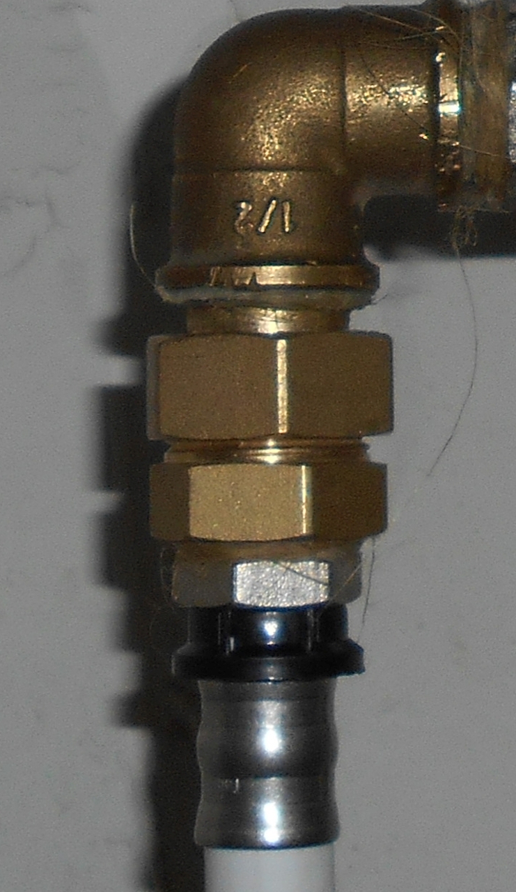

(#) Wind-Storm hozzászólása Dec 26, 2017 /
10 éve lett szerelve ez az ötrétegű cső kulcsos idommal balra, jobbra a T elágazás pedig rézből van összeforrasztva. Úgy tűnik, hogy hozzá kell nyúlnom az ötrétegűhöz, le kell vennem róla a kulcsos idomot, mert máshogyan nem szerelhető ez a rész. Meg lehet állapítani a gyártmányt, hogy milyet vegyek és tartsak készenlétben, ha a régit már nem lehet visszatenni rá, mert az O gyűrűk esetleg elöregedtek?
A hozzászólás módosítva: Dec 26, 2017
(#) gyuszo válasza Wind-Storm hozzászólására (») Dec 26, 2017 / 1
Igen. Ez lesz a megfelelő.
(#) Wind-Storm válasza gyuszo hozzászólására (») Dec 26, 2017 /
Még egy kérdés: Úgy látom, hogy ez préseléssel lett szerelve.
Miképpen oldható? A króm hatlapfejű egy elforgatható hollandi, vagy mozdíthatatlan egységet alkot a csővel?
(#) Bakman válasza Wind-Storm hozzászólására (») Dec 26, 2017 /
Ezen a képen más típusú kötőelem van, ez a préselésnél nem oldható. A fehérre festett igen, de a gyűrű benne egyszer használható.
