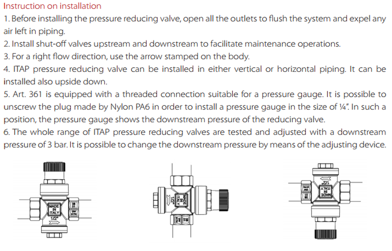

A kép alapján gondolom gyakorlatilag bárhogyan felszerelhető a nyomásszabálzó szelep? Olyan esetre gondolok, amikor az állítócsavar vízszintes, és a ki- és bemenő cső szintén.
Röviden: Igen
![]() Bővebben: Idézet: „4. ITAP pressure reducing valve can be installed in either vertical or horizontal piping. It can be installed also upside down.” Ez valami ilyesmi: Idézet: „Az ITAP nyomáscsökkentő szelep vízszintes és függőleges csövezésnél is beszerelhető. Ugyancsak beszerelhető fejjel lefelé is.” Ha én írtam volna, akkor valami ilyesmi lenne: Idézet: „Bármilyen irányban (vízszintes, függőleges, akár fejjel lefelé is) felszerelhető, csak a ki és bemeneti oldalt (amelyet a mellékelt ábrán nyíl mutat) nem szabad felcserélni.”

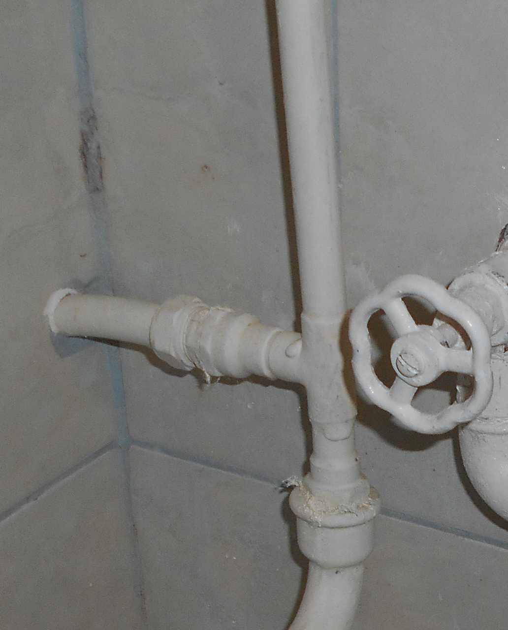

10 éve lett szerelve ez az ötrétegű cső kulcsos idommal balra, jobbra a T elágazás pedig rézből van összeforrasztva. Úgy tűnik, hogy hozzá kell nyúlnom az ötrétegűhöz, le kell vennem róla a kulcsos idomot, mert máshogyan nem szerelhető ez a rész. Meg lehet állapítani a gyártmányt, hogy milyet vegyek és tartsak készenlétben, ha a régit már nem lehet visszatenni rá, mert az O gyűrűk esetleg elöregedtek?
A hozzászólás módosítva: Dec 26, 2017
Igen. Ez lesz a megfelelő.
Még egy kérdés: Úgy látom, hogy ez préseléssel lett szerelve.
Miképpen oldható? A króm hatlapfejű egy elforgatható hollandi, vagy mozdíthatatlan egységet alkot a csővel? A hozzászólás módosítva: Dec 26, 2017
Ezen a képen más típusú kötőelem van, ez a préselésnél nem oldható. A fehérre festett igen, de a gyűrű benne egyszer használható.
