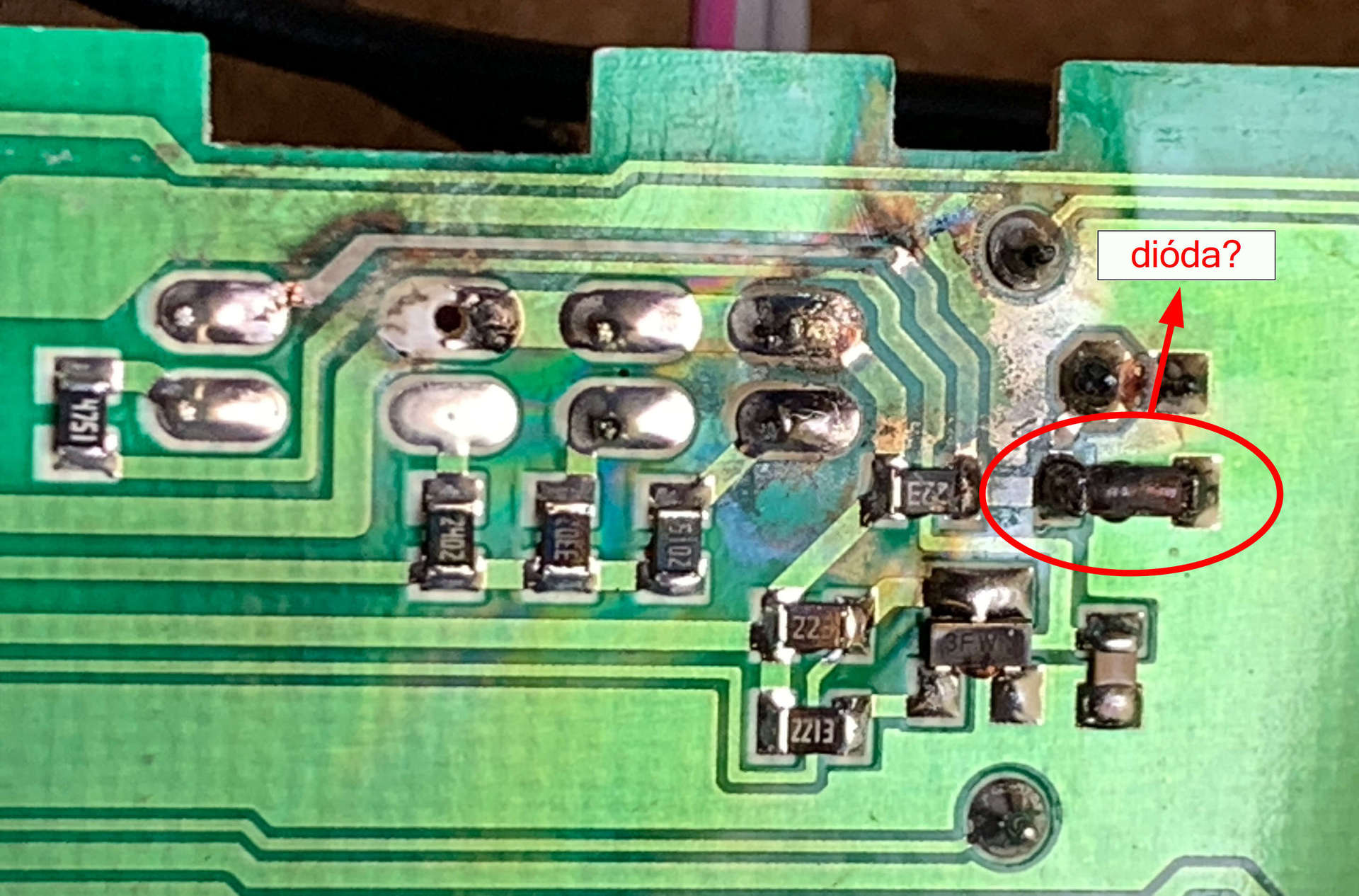

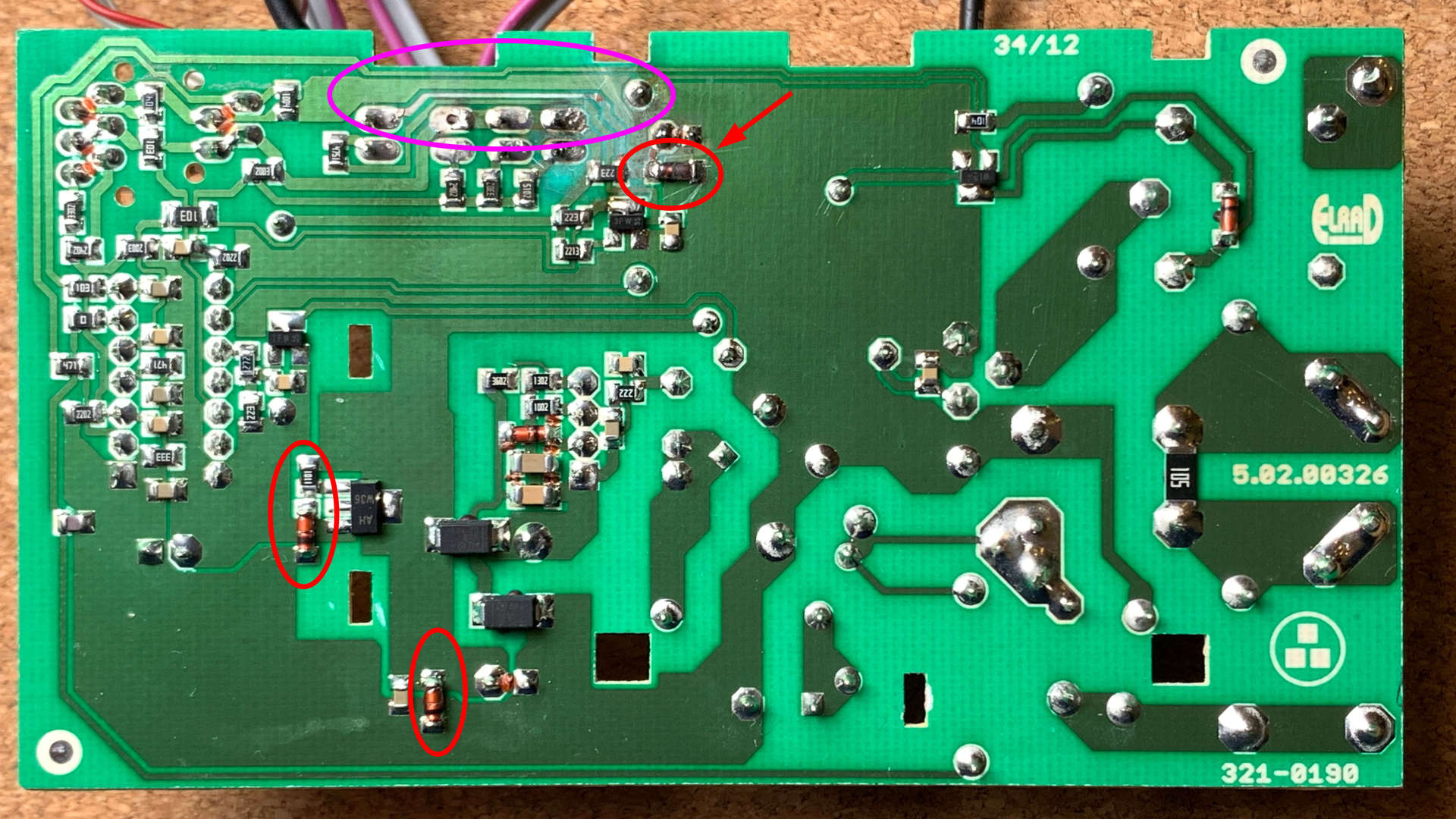

Nagy kínlódással hozzájutottam a motorvezérlő panelhez, aminek a nyákoldalán egy finom vezeték le volt égve. (Piros körrel jelöltem a leégett alkatrészt, és lilával az elhiccent nyákvonalat.)

- Egy kis diódának kinéző üvegtestű valami látszik leégve,
- ez valóban egy dióda?? - hasonlóak vannak még a nyákoldalon piros oválissal kereteztem
- ha igen, hogyan lehet megállapítani ki is lehet őkelme,

99,9 %, hogy az egy dióda, valószínűleg zener és a jeladónak biztosította a tápfeszültséget. Segítségével tartja a beállított fordulatot a kontroller. Ha jól látom, a tekercs másik fele egy tranzisztor bázisához csatlakozik...
Rajzold vissza azt a részt, nem tűnik túl összetettnek.

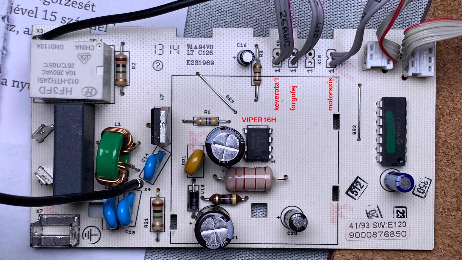

Ha jól látom, van a panelen egy 14 lábú PIC mikrokontroller, zöld festékkel összemaszatolva. 1-es láb: +5 V (vagy kevesebb, 3.3 is lehet), 14-es láb: GND. 4-es láb csak bemenet lehet, a többi szinte bármi.
Rajzold vissza: papíron, tollal, kapcsolási rajzot készíteni a NYÁK alapján, mint pl. itt: Bővebben: Link. Ha van kapcoslási rajz, könnyebben megérthető a (nem) működés.

Tegnap már leszedtem a VIPER és a mikrokontroller lábkiosztási rajzát, felrajzoltam az érzékelők helyzetét és a kezelő forgókapcsoló logikai sémáját - amiből - gondolom én most még - csak a táp+GND helyzete az érdekes.

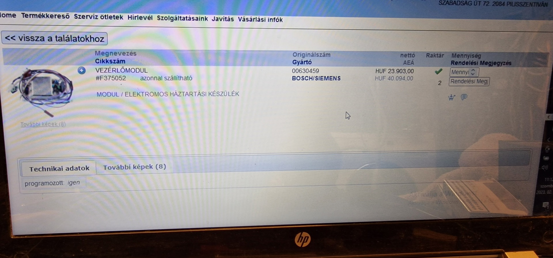

(#) Dino71 válasza Franck hozzászólására (») Feb 18, 2023 / 1
Szia! Ha nem boldogulsz a sininél van komplett elektronika. Még az is megéri ehhez a géphez. Van robbantott rajz is fennt. A gép 10ébe kerül( tenyleg jó gép én is 4-5 éve egy ilyet nyúzok )

(#) Franck válasza Dino71 hozzászólására (») Feb 18, 2023 /
Kösz a figyelmedet.
Sajnos én erre rá sem látok, gondolom ez a cég feltételezhetően a szervizesek ellátója és regisztrálni kell hozzá. Én meg egy magánzó vagyok.
Németeknél találtam komplett elektronikát, rajta az összes érzékelővel és kapcsolóval, de az ára az elég combos - 189 Euro. Csak egyetlen motorhőmérséklet szenzor 37.80 Euro.
