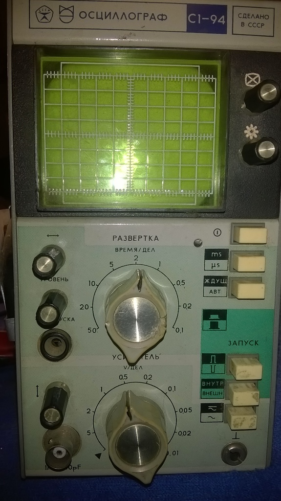

A t23-c9 pontnál mit kéne mérjek?
Ilyen a kezelő felülete nemtudom tudja e az XY módot

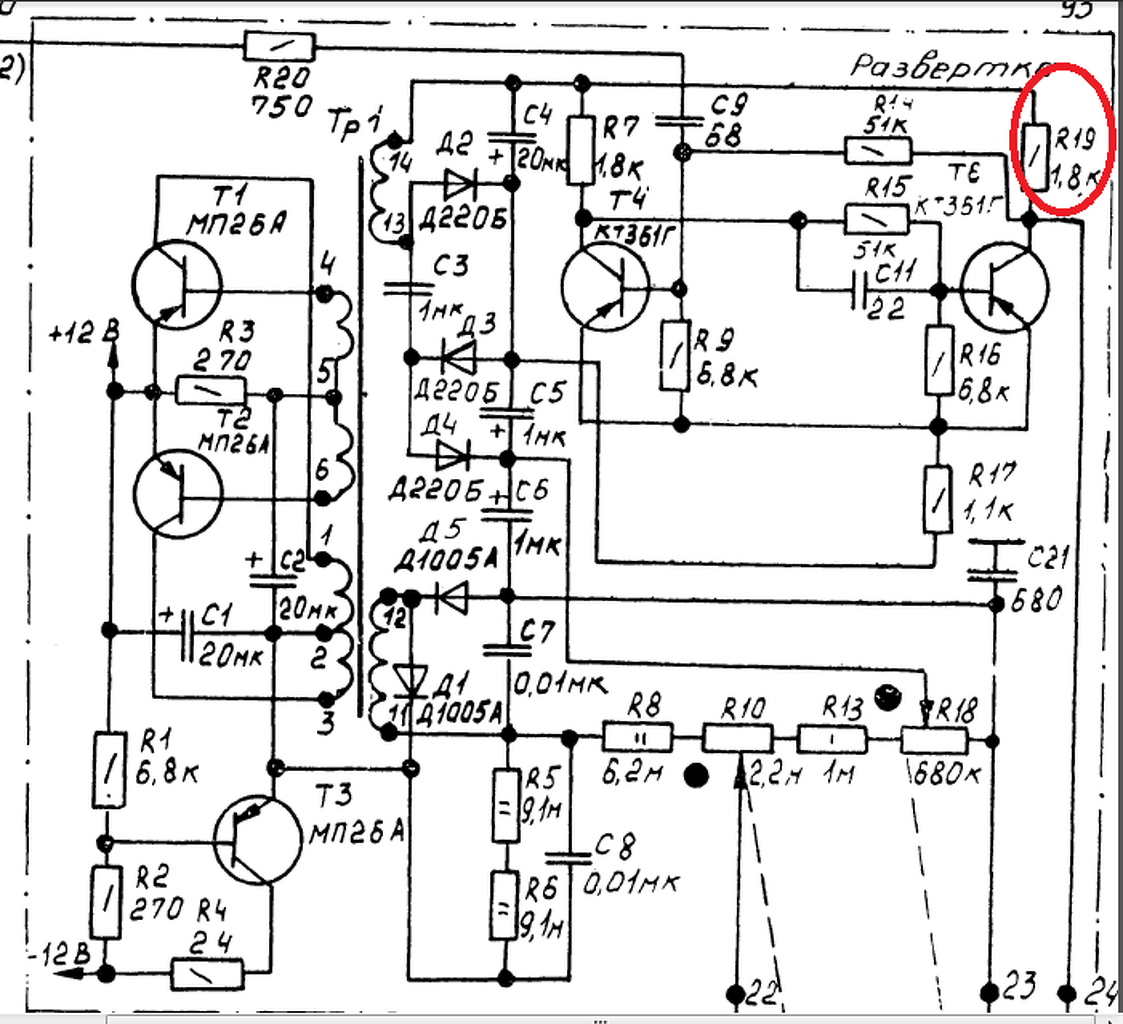

(#) peter1995 válasza nagym6 hozzászólására (») Feb 4, 2016 /
Elhoztam meló helyre a gépet mert van idő. Ami eltérő érték. R14-15 nem 51k mérhető hanem 29,4k mind a két ellenálláson. Ami meg feltünt az R1 nem 6,8k hanem 1k mikor ramerek es ez 1,5k ig megy fel. T3 tranzisztor B-C es B-E 203 es 223 érte dioda vizsgáló állásban. C-E dioda állásban egyik irány a 199 masik állás a végtelen. T1-2 hasonlóan viselkedik. Mobdnak ezek az adatok valamit?. A +- 12V tap megvan. Az R2 ellenállás volt gyanus byomkodasra volt hogy eltunt az ertek raforrasztottam azota tartja.

(#) peterpan válasza peter1995 hozzászólására (») Feb 4, 2016 /
Kis segítség lehet... Képre jobb gombbal kattintva: megnyitás új lapon

(#) peter1995 válasza peterpan hozzászólására (») Feb 5, 2016 /
Köszönöm. Bar semmit nem tudok oroszul de ha jol sejtem a tranzisztorok B-C-E feszultsegeit latjuk a képen.? Ha idom engedi ramerek a kérdéses részre.

(#) peter1995 válasza nagym6 hozzászólására (») Feb 5, 2016 /
Peterpan által mellékelt lista alapján megmértem a tranzisztorokon levő feszültségeket. T1-T2-T3 E-B-C lábain mind a feltüntetett feszültség határokon belül van. A T4-T5 tranzisztorok MINDEN lábán -1200V-nál nagyobb feszültség van. Segítenek ezek az adatok valamit?

(#) peter1995 válasza peter1995 hozzászólására (») Feb 5, 2016 /
Kiforrasztottam a t4 és t6 tranzisztort. T4 bázis felé zárlatos, T6 pedig E-C zárlatos. Ez okozhatta, hogy túl nagy feszültség került a ks. cső 3as lábra?
A T4 E-C helyén 26,1V DC van. A kiszedett rossz tranzisztor becsületes neve KT361. PNP típusú, ha minden igaz 2SC3906-al lehet helyettesíteni. 200mA és 40V. A 26,1V-ba belefér.
(#) peter1995 válasza nagym6 hozzászólására (») Feb 6, 2016 /
Méregettem még innen onnan. T4-T6 el van távolítva és így is több mint -1200V van a 24es ponton. Így kétfelől érkezhet ez. R14 és R19 irányából. Az ellenállás kivétele után beigazolódott, az R19 felől érkezik a több mint -1200V. Honnan mászhat az oda? Valószínű az nyírta ki a tranzisztorokat is, hogy oda akkora feszültség került.
(#) nagym6 válasza peter1995 hozzászólására (») Feb 6, 2016 /
Mihez képest van -1200V a 24 ponton. A T4, T6 áramköre elvileg alacsony feszültséget kap, a C4 20µF kondin lévő feszültség jut a tranzisztorokra, megmérheted mennyi. A trafó 13-14 kivezetése, D2, C4 a tápegysége a T4, T6 tranyónak, és áramkörének. Amennyi a C4 kondin a feszültség, annyit kapnak a tranzisztorok. Tehát a C4 kondi negatív pontjához képest mérd a T4, T6 feszültségeket.
(#) nagym6 válasza nagym6 hozzászólására (») Feb 6, 2016 /
Pontosabban: A T4, T6 és áramköre a kb. -1000V (nem tudjuk pontosan mennyi) környéken van a 220V tápegység szekunder testponthoz képest, biztos így mérted, de a T4, T6 áramköre önmagában csak alacsony feszültségről megy.
Testhez ( készülék ház) képest mértem az -1200 V-ot.
A C4 kondin 28V egyenfeszültség van.
T4 B:25V C:1V E:28V
T6 B:25V C:1V E:28V
Ezek az értékek a tranzisztorok nélkül a helyükün mérhetőek, a C4 kondi negatív pontjához képest.
