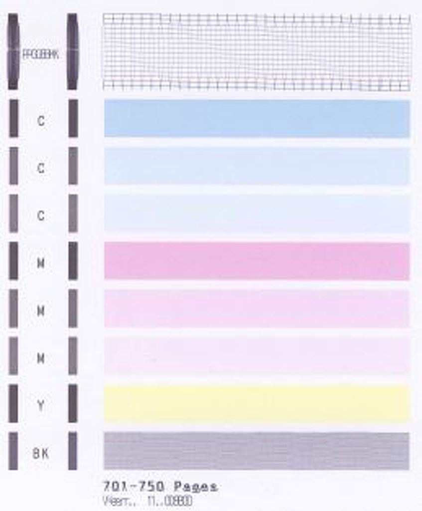

Kedves Mindenki!

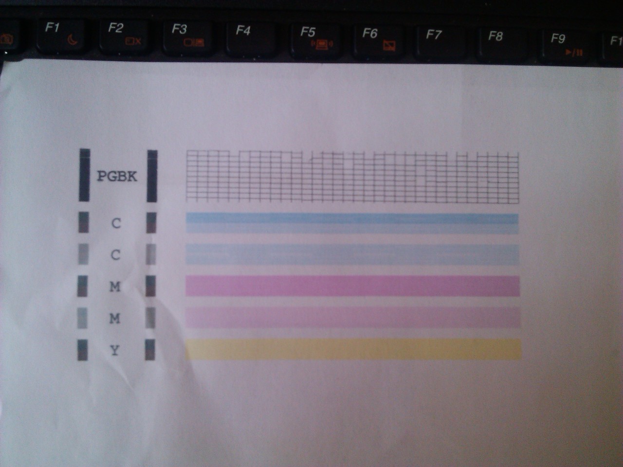

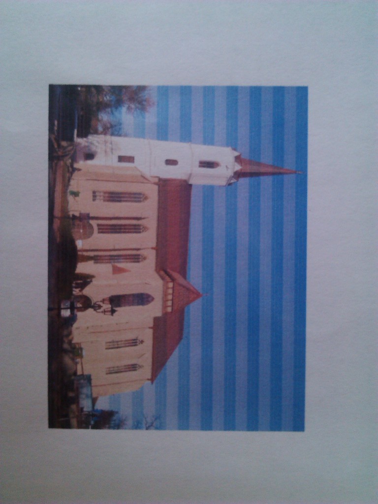

Segítséget szeretnék kérni. Egy Canon MP 510 nyomtató csíkos nyomtatásának javítási lehetőségét keresem. Az alábbi képeken látszik mi a probléma. Sokat olvastam fórumokon a fej tisztításáról, már egy áztatási és fecskendős (elhasznált tintapatront kifurva a nyomtatófejhez szorítva fecskendővel meleg vizet préselve, a fúvókákon vízpermet spriccol kifelé) tisztításon túl vagyok de még mindig ugyanazt a hibát produkálja. Nem tudom, hogy ez tintabeszáradás vagy elektromos probléma. Kérlek segítsetek!!! Előre is köszönöm a válaszokat.
Szia,
a fúvókateszten látszik, hogy a felső cyan csík félig halványabb. Ez nem dugulás, hanem elektronikus hiba. Megszakadt egy vezeték a fejben és a két fúvókasorból az egyik csak 50% -ban van vezérelve. Nem javítható. Mivel a sötétebb csík a normal-papír nyomtatásához van, egy lehetőség a nyomtató menűjében a papírt magasfelbontásúra állítani. Úgy a nyomtatáshoz a finomabb felbontású (fotóhoz való) fúvókákat fogja használni. Sajnos a világos cyan csíkban ( ami a fotónyomtatáshoz van), is látok vékony csíkokat. Az vagy dugulás, vagy pedig a tisztítási kísérlet eredménye. Ki kell próbálnod, mennyire látható a nyomtatási képen, de ha a minőséget magasra állítod úgy szerintem elfogadható lesz az eredmény. Üdv

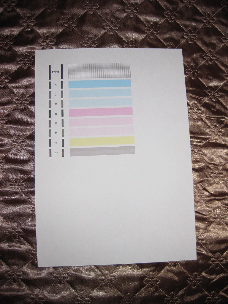

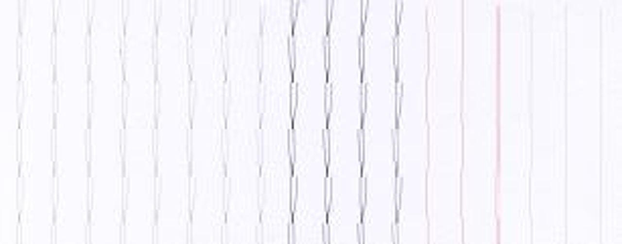

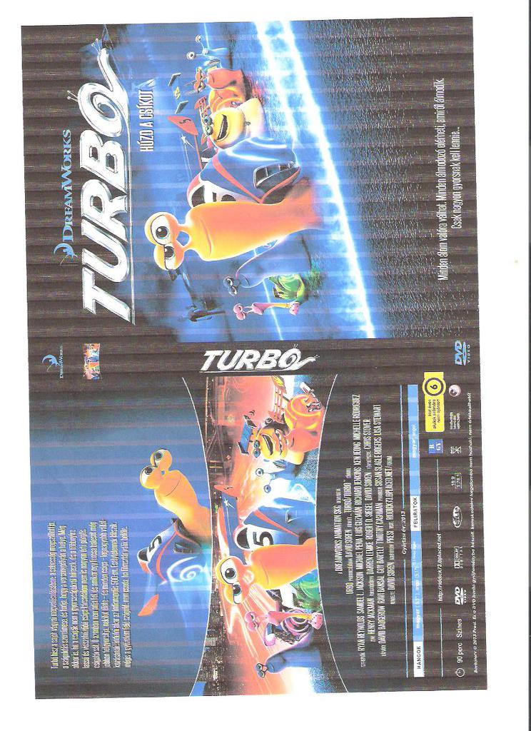

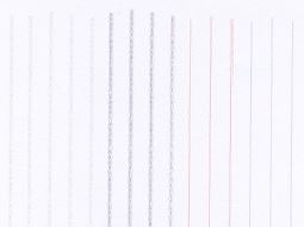

Szia Cinca
IP7250-es nyomtató, a mellékelt képekben látható a hibája. Noha a képen nem jól látszik, a fúvóka ellenőrzésnél a színes felület mind a négy patronnál egyenletes. A második képen valamelyest kinagyítva hajszál, 0,1, 0,2 méretű vonalakon normál-normál nyomtatásnál látszik, hogy a fúvóka nincs eltömődve, ugyanakkor a piros függőlegesnél is periodikus elcsúszás látható. A harmadik ábra normál-magas beállításnál készült. Színes nyomtatási beállításnál az összes függőleges vonal tökéletes. Ehhez kérném a szakértő hozzászólásodat. Üdv. jano36
Szia Jano,
sajnos elég homályosak a képek, de amit látok a fúvókateszten, hogy legfelül a nagy fekete patron rácsában, a vonalak komplett el vannak csúszva, vagyis duplán eltolódva jönnek. ez okozza a szellemképes nyomtatást ha normál papírra szöveget nyomtatsz. Egy pár oka lehet a dolognak. Az egyik: a vezérlés a panelben megkárosodott és nem szinkronban jönnek a jelek. Hogyan lépett fel a hiba? Egyszer csak magától vagy kipróbáltatok a nyomtatóban idegen használt fejet, vagy ezt a fejet egy másik nyomtatóban, esetleg el volt dugulva a fej? Az lenne a másik lehetőség. Ha tinta nélkül ment a nyomtató, (patron rossz, üres vagy dugulás), akkor a fúvókák felhevülnek és a komplett átégés előtt eldeformálódik a felület, amiben a lukak vannak. Ha a fej ezután még működik, ilyenkor jelentkezik ez a tünet. A két fekete fúvókasorból az egyik teljesen más szögben nyomja ki a tintát. Ezt lehet látni a fejen szabad szemmel is, ha kiveszed és óvatosan letisztítod (papírzsebkendő, nedves törlő) a fúvókasor felülete hullámos. Amit még el tudok képzelni, hogy valahol kontakthiba lépett fel és a feszültség nem épül fel időben. Megnézheted a fej hátulján az aranyszínű érintkezőket, ha oda tinta vagy kosz kerül, is fellépnek furcsa tünetek. Ezeket a kontaktokat és a nyomtató érinkezőit egyszeűen alkoholos konyhatörlővel meg lehet tisztítani. Üdv

szia cinca na így nyomtat
Szia,
igen, sajnos mind a két cyan fúvóka (sötét a normál papírhoz a világosabb csíkok a fotókhoz) hiányos. Reméltem, hogy ha csak a normál papíré ment tönkre, akkor a papír fajtájával be lehet csapni, de itt csak esetleg a magas minőség-re állítás fog valamennyit javítani a nyomtatási képen. De az se lesz 100% os. A fotó fekete komplett 50%-ban hiányzik. Úgy néz ki, hogy egy másik működőképes fejjel, menne megint, mert ha a vezérlés lenne oda, akkor máshogy néznének ki a csíkok. Lehet, hogy ez a fej még egy ideig elmegy, de az is fennál, hogy rövid időn belül színek komplett kiesnek, vagy totál zárlatos lesz és elvág mindent. A fekete rács a rossz fej kipróbálása előt is ilyen volt? Alul a hiányzó kockák meg az eltolódás felül?

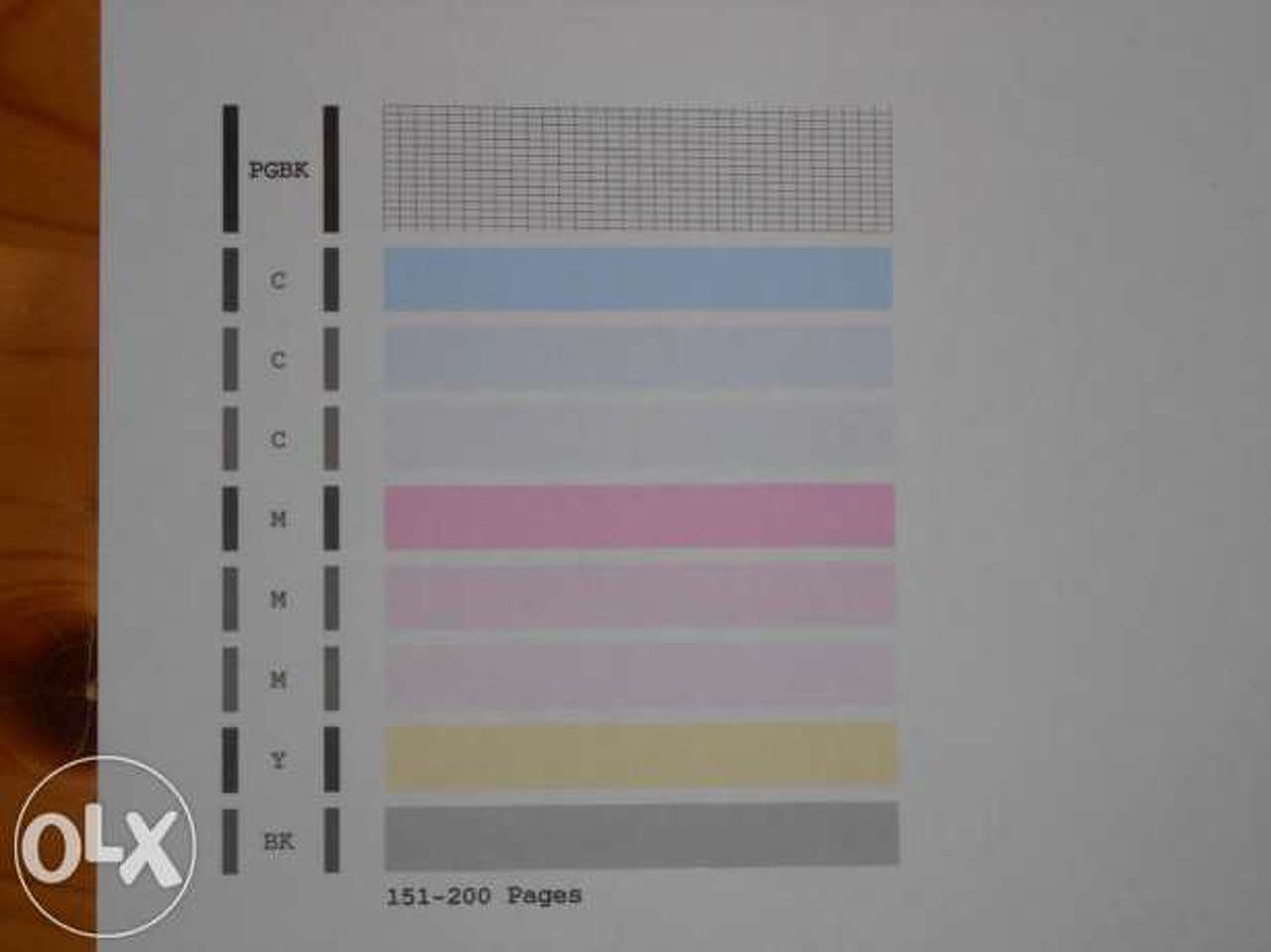

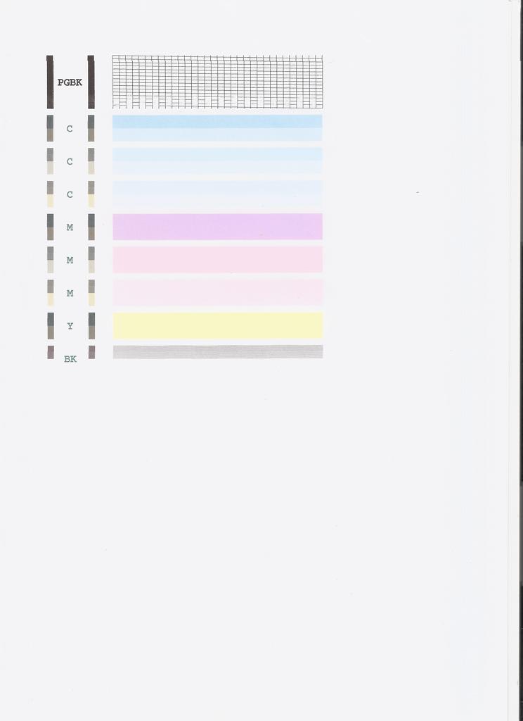

okés köszi na lenne itt egy ip 4850 nyomtató itt a fúvókatesztje nézd már meg és mond el véleményedet
A fotófekete hibás, ha megnézed van benne egy halványabb csík ami el is van tolódva. Ez lehet dugulás de okozhatja eldeformálódott túlhevült fúvóka felület is. inkább az utóbbira tippelek.
