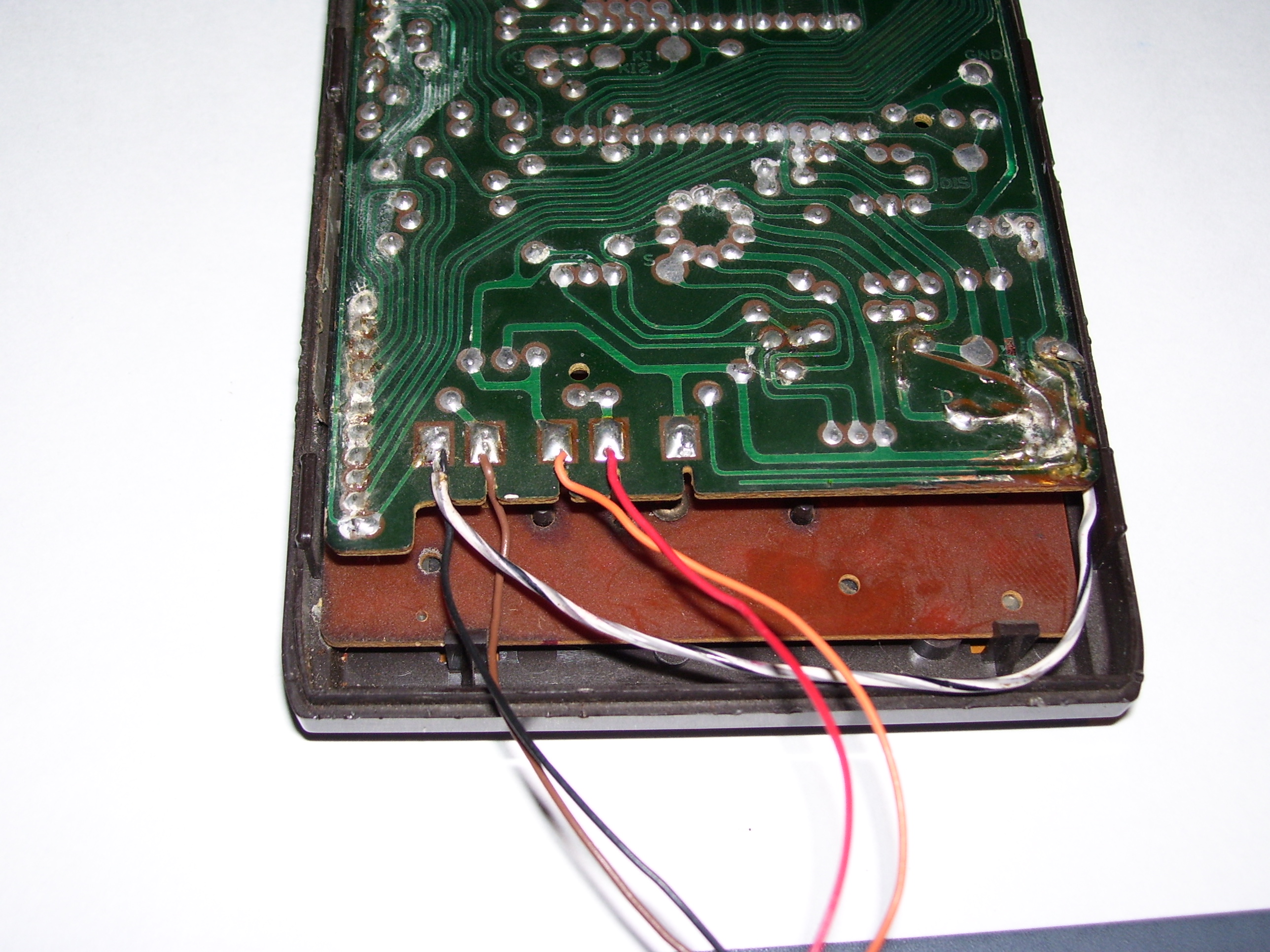

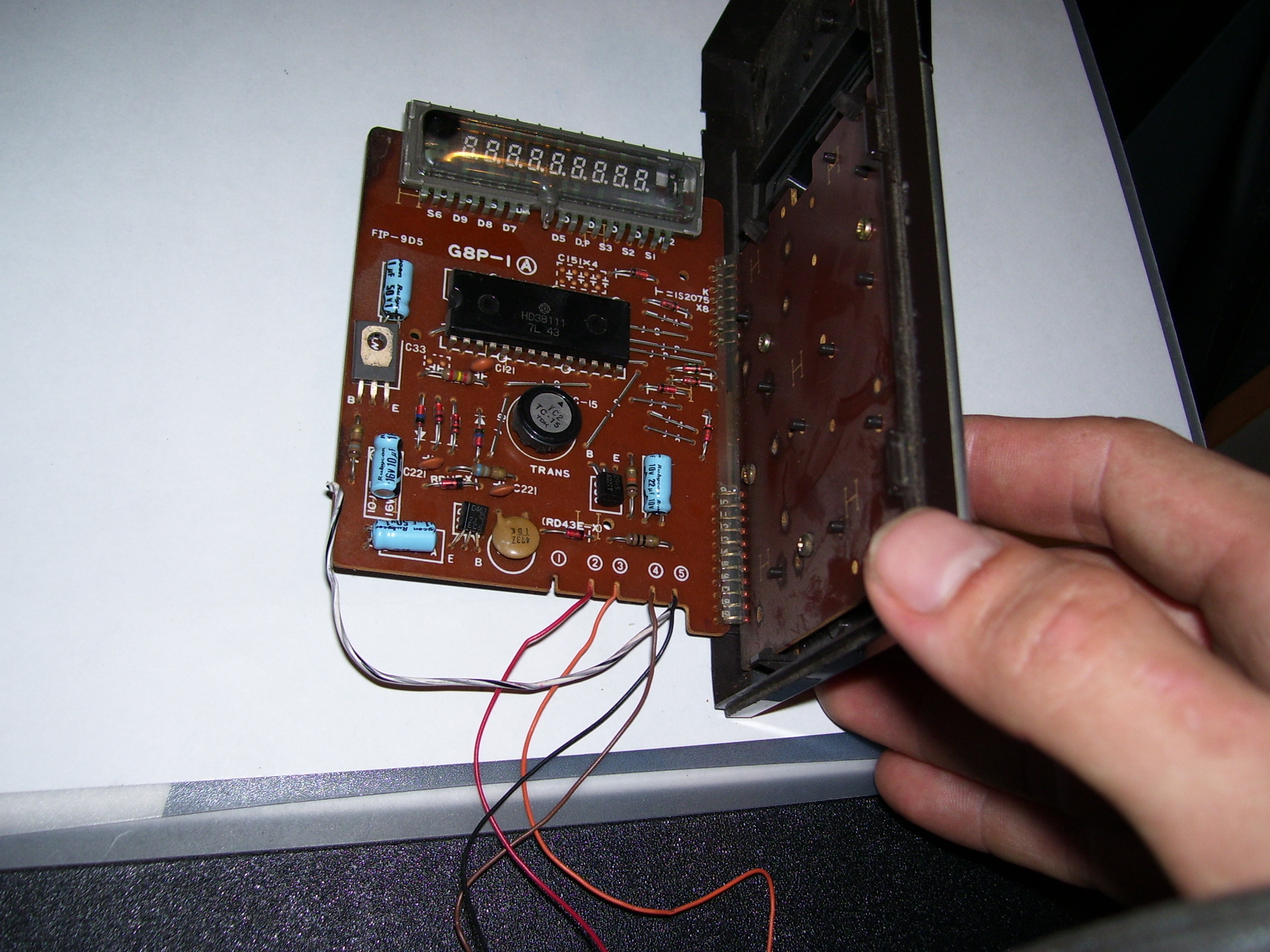

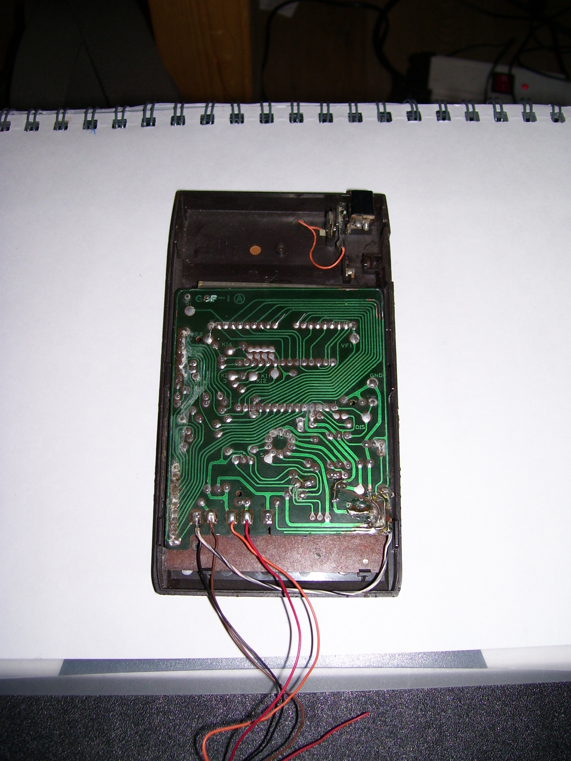

Ma sikerült hozzájutnom a téma címében már említett casio fx-39-es számológéphez,de az a bajom vele,hogy forrasztgatva van a panelen,és minden vezeték le van forrasztva a csatlakozókról! Annyit sikerült kihámoznom hogy a fekete megy valószínűleg a negatívra,de a többivel tanácstalan vagyok,mert volt rajta power szál is ha jól tudom,meg adapterről is lehetett üzemeltetni! Szeretném ha segítene valaki megoldani a problémámat! :hide: Képeket este tudok feltenni,vagy holnap,mert akkor lesz csak itthon a fényképezőm! Előre is köszönöm a segítséget! Egyébként fekete,barna,,narancssárga,piros a vezetékek sorrendje,hátha ez ad valami támpontot addig míg nem teszek fel fényképeket róla!

Itt van 4 kép,remélem tudtok segíteni! :hide: (nem vagyok türelmetlen,és nem is sürgetni akarom a megoldás megszületését,és nem is sos fontosságú a dolog,csak valamikor szeretném ha üzemelne,mivel trafó tekercseléshez szeretném beüzemelni számlálónak!esztétikai,és ,, fizikai" állapota miatt

A narancssárga az egy pozitív,ha megnézed,akkor tőle jobbra van egy kondi,aminek a pozitív lába rámegy a narancssárgára,így első ránézésre.Mindjárt nézem a többit is.
(#) belganarancs válasza belganarancs hozzászólására (») Okt 11, 2009 /
A fekete fehér madzag az csak egy átkötés, a fekete madzagot köti át a sérült panel vezetősávja miatt,első tippre a fekete lesz a negatív(GND) a panelre rá is van írva.Nézem tovább..

Hopp,kilóg egy narancssárga vezeték az elemtartó alól,meg kellene nézni,hogy hol a vége.Gyanítom az elem pozitív kivezetésénél..

Bár először a piros vezetéket raktam volna a pluszra,ha enyém lenne a gépezet,akkor küldenék rá 3V-ot próbaképpen-fekete:mínusz,narancssárga:pozitív.

Pillanatokra sikerült beüzemelnem a gépet,de még erősen kontaktos szegényke,úgyhogy a gányolt forrasztásokat újra fogom csinálni,mert ha hozzáértem egy olyan ponthoz ami javítva volt,egyes karaktereknél a 0 látható! A piros az szerintem a hálózati adapter csatlakozójához ment,és lehet hogy a barna is? :hide: (elnézést,ez utóbbi kettő csak tipp)
(#) belganarancs válasza rockersrac hozzászólására (») Okt 11, 2009 /
Így ránézésre nem merném hálózati adapterre kötni-legalábbis a barna és a piros vezeték azért így a képek alapján nem annyira adja magát.Továbbá,ha megnézed egy vezeték még hiányzik a piros mellől,látszódik a forrasztáson,hogy a vezeték egész egyszerűen letört róla,pedig a nyákon is ki van alakítva a kis vágás a vezeték helyének-ergo ott vezetéknek kellett lennie..Az a vezeték egyébként egy negatív szál(kondi negatív lába szépen rámegy),bár ez még nem oldja meg a dolgot.

Valószínű megtaláltam a hibák egyik forrását,mint kiderült,két helyen is meg van még szakadva a vezetősáv,most azokat javítom,meg az átkötéseket amiket az előző tulaj csinált,azokat rakom rendbe,mert valószínű hogy kontakt hibás helyenként a forrasztása! Egyébként már azt el sikerült érnem hogy működjön a számológép ha tápfeszt kap! Úgyhogy mostmár TALÁN használható lesz végre! Mindenkinek köszönöm a segítséget,a tippeket,hamarosan jelentkezem ismét,hogy mik a fejlemények!
