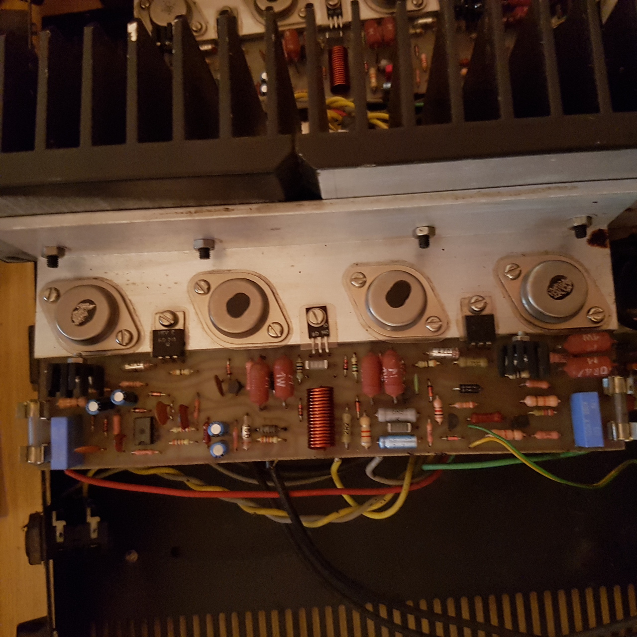

Kaptam egy Castone CPA300 erősítőt azzal a megjegyzéssel, hogy nem működik ,ha nem viszem el, akkor kidobja. Elhoztam, szétszedtem, de nem találtam hozzá foghatót csak hasonlót a hozzászólások között.
A végtranzisztorok KD3442 4db, a meghajtók BD241C BD242C, Munkapontbeállító(?) BD140.
A tápról a végtranyókhoz darabonként egy-egy 0.47R 1W ellenállás vezet. Az egyik pár KD-ről a kimeneti tekercs felé szintén 0.47R ellenállás vezet 2db párhuzamosan.
Lehetséges, hogy nem cpa300??? Hanem valami butított változat, mert egyik kapcsolási rajzzal sem egyezik pontosan ami 300-asként van feltéve.
Kapcsolási rajz kellene, vagy valaki aki javított ilyen típust.
Van benne megégett ellenállás is, a félvezetőket kimérem, csak még nem forrasztottam ki.
Előre is köszönöm!

Találtam olyat ami egyezőnek tűnik az enyémmel.Itt
(#) vipera1997 válasza kareszvw hozzászólására (») Szept 18, 2017 /
Szerintem tegyél fel képet a sajátodról
Lehet hogy nagyon régi első szériás azért vannak benne még ezek a tranzisztorok.
(#) kareszvw válasza vipera1997 hozzászólására (») Szept 19, 2017 /
Remélem ezek segítenek majd. Ha kell akkor cserélek benne mindent amivel jobbá lehet tenni. De pl ott középen van az a megégett ellenállás, ami a másik panelról hiányzik... a bemenet árnyékolás és a táp negatív között van. Nem tudom az értékét.
(#) vipera1997 válasza kareszvw hozzászólására (») Szept 19, 2017 /
Ez az álltalános kapcsolás ez alapján próbáldd meg megkeresni a neked kellő alkatrészeket.

(#) J Balazs válasza vipera1997 hozzászólására (») Szept 25, 2017 /
Sziasztok! csak halkan jegyezném meg hogy a kapcsolás egy ellenütemű végfoké, ebben a végfokmodulban ami a képen van pedig négy npn tranzisztor van.... közük sincs egymáshoz... (én is szembe találkoztam pontosan ugyanezzel a hibával....) Én azt csinálom hogy nulláról újra építem a kapcsoláskoz tartozót, ugyanis annak elérhető a nyákterve Eagle-ben, ennek a sprint-es másolatát el tudom küldeni ha az segít.... (a könnyebb kezelhetőség miatt rajzoltam át)
