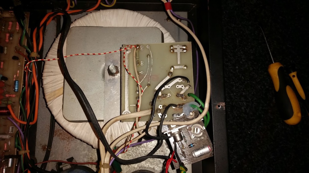

Most a bal oldal tökéletes, de menet közben a jobb oldalon kigyulladt a CLIP led alacsony hangerőnél. Ennek ellenére szólt a jobb oldal is, csak minimálisan halkabban. Lekapcsoltam, de a CLIP nem aludt el, csak jó későn. Ez még érthető is. Mindent ki/bemenetet lehúztam róla, csak tápot kapott, de bekapcsolás után ismét világított a CLIP. Elkezdtem mozgatni a vezetékeket, és a lágyindító felé matatva a CLIP elkezdett vibrálni. Nem látok semmi rendellenességet a lágyindító részénél, sajna a relé tetejét nem tudtam levenni. Addig kocogtattam, mozgattam mindent, hogy most stabil az állapota. Visszacsavarozva a jobb CLIP nagyon halványan világít (sötétben látni csak), de tökéletesen szól a jobb oldal. Talán kicsit nagyobb alapzaja van, mint a balnak. Az előzőleg hibás bal oldal most meg tökéletes. Találtam benne még egy utólag ráépített panelt, aminél a zöld és kék vezeték elmegy a semmibe. A lágyindítón van még egy ventilátor fordulat szabályzó, előre egy potival kivezetve. Két kérdésem lenne: 1. Mi okozhatja, hogy a jobb oldali CLIP led halványan világít (talán hamarabb ki is villan terhelésen) 2. Mi lehet a "FIX" feliratú panel?

Szép jó napot mindenkinek. Egyik kollégám hozott egy Cap 600bv végfokot. A bizti ki volt durranva a 230-as csatlakozó panelon. És van egy huzal ellenállás aminél nagyon meg van égve a panel. Mértem a panelon az alkatrészeket. Jónak tűnek. A trafón nincs zárlat. Viszont van egy tranyó. btc-12 amit nem találok hq vagy hestor-on. Lehet hogy az valami védelem vagy zárlat ellen véd? Nem javítottam még ilyent. Trafó 230v-ot igényel vagy valami feszültség csökkentés miatt van ez a panel? Erről a részéről nem találtam eddig rajzot. Állítólag volt már vele ilyen gond. Segítséget előre is köszönöm.
