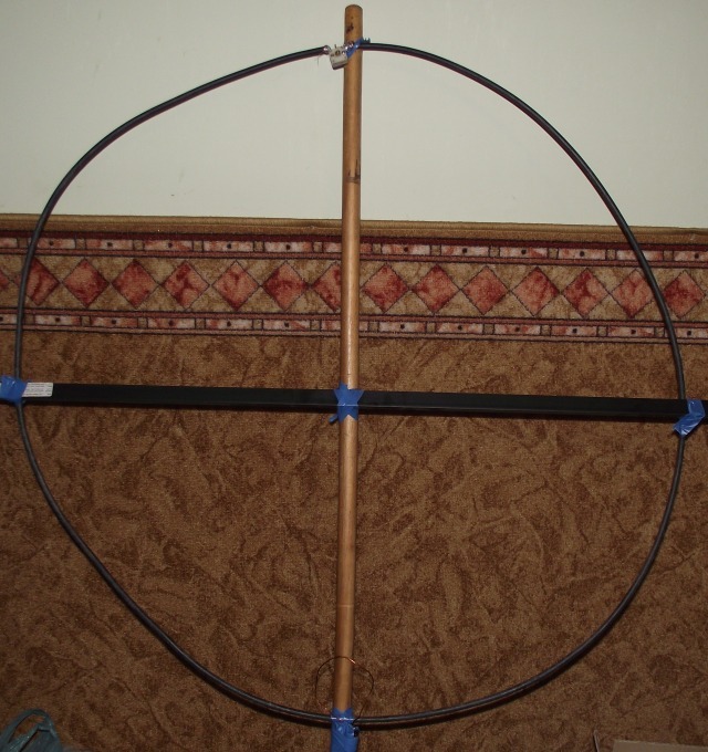

(#) llax hozzászólása Márc 26, 2013 /
„A teljesítményeknek a kisugárzáshoz, antenna karakterisztikához, polarizációhoz semmi köze nincs”
Szerintem egyszerűen csak más irányból közelítjük meg a témát, emiatt kissé elbeszélünk egymás mellett.
Iránykarakterisztika: Minden általam fellelt forrás szerint a mágneses hurok a hurok síkjában a legérzékenyebb, míg a hurok síkjára merőlegesen, a "tengelyében" van az érzékenység minimuma, méghozzá egy nagyon "éles" minimum. Irányméréshez ezért is használnak több hurkot, mert nem a jel maximumát, hanem pl. a két merőleges hurok közül az egyik minimumát keresik, ami sokkal határozottabban jelentkezik, mint ugyanekkor a másik hurok maximuma.
A nyolcas iránykarakterisztika a hurok síkjának merőleges metszetében adódik, térben ez egy "végtelenített" nyolcas, "fánk" alakot ad. Így ha vízszintesen helyezed el a hurkot, akkor az egyik minimuma a föld felé, a másik az ég felé mutat, így a vízszintes síkban nincs irányérzékenysége. A gyakorlatban legtöbben szerintem csak azért nem így használják, mert éppen az irányérzékenységét kívánják kihasználni.
A Google ebben a megnetic loop témában nagyon nem a barátom... Eddig még nem sikerült olyan leírást találni, ami összefoglalóan, minden jellemzőjére részletesebben kitérne. Úgy kell apró morzsánként összesepregetni az információkat.
(#) pucuka válasza llax hozzászólására (») Márc 26, 2013 /
Jól mondod, ha vízszintesen helyezed el a keretantennát, az egyik fél nyolcas felfelé, a másik a föld felé mutat. A keretantenna síkjában minimum, a síkra merőlegesen maximum érzékenység van.
(#) llax válasza pucuka hozzászólására (») Márc 26, 2013 /
Korábban elkezdtem írni egy hosszú hozzászólást, de inkább visszaléptem.
Kipróbáltam:
Koaxból rögtönzött hurok, adásra alkalmatlan fólia forgó, egyszerű dróthurokból rögtönzött, amphenol dugóba beleakasztott csatolóhurok, fa seprűnyél mint "árboc", előbb 5 méterre, majd két falon át 8 méterre lévő GDO, mint adó, Stalker IX mint vevő no és szigszalag mint mindent rögzítő csodaeszköz.
A rádió érzékenységét le kellett csökkenteni (RF Gain min.), hogy a térerő kijelző ne álljon a maximumon, így jól láthatók a változások. 2,5m kerületű hurok 5mm ármérőjű szigetelt vezetővel kb. 11pF-nál adott legmagasabb jelszintet a rádión (felső 20.ch.). Legérzéketlenebb akkor volt, mikor a hurok merőleges volt a GDO irányára (amikor egy dipól a legjobban venne!), a legérzékenyebb akkor volt, amikor a kör "élével" nézett a GDO felé, mindegy hogy függőlegesen vagy vízszintesen állt a hurok, a térerő számottevően nem változott.
Mérővevőnek a Stalker megfelelő. Az antennás méréseket süket szobában, vagy szabad térben kellene végezni, legalább 30 m -es távolságról. Ez a mai időjárási körülmények között kellemetlen, a süket szoba meg ha kettő van Magyarországon.
A mérésekkel, pedig várni kéne még, addíg lehetne a vevő elé csillapító tagokat készíteni. Rflexiós környezetben az antenna mérések meglehetősen megtévesztők.
Egyértelműen hozta azt, amit a net-en eddig találtam vele kapcsolatban. A kör "tengelyében" volt az érzékenység minimuma, tehát amikor az adó irányára merőleges volt az antenna síkja, abból az állásból elmozdítva gyorsan nőtt a térerő, tehát hozta az eddig "fellelt papírformát".
Bármilyen további kísérletnek már én is csak szabadban látom értelmét. Bár az iránykarakterisztikát elvileg nem befolyásolja, de kapni fog egy "tisztességes" csatolóhurkot. Ha többi elvi dolgot is sikerül igazolnom, akkor jöhet a rézcső beszerzése.
Ami eddig tetszik, az (a nagy méret és vékony anyag miatt) nagyon kicsi szükséges kapacitás (most 11pF, némileg vastagabb rézcsőhöz több kell majd) és viszonylag nagy sávszélesség (kb. 20-25 ch.). Hangolásnál mindössze 2-3pF változás szükséges a közép+felső CB sáv átfogásához. A kicsi kapacitást akár kétoldalas nyák-ból is el lehet készíteni (ami nekem van: ~3pF/cm2), így a viszonylag nagy feszültség tűrés megoldott, a hangoláshoz szükséges parányi kapacitás változás akár home-made lapkondenzátorral is megoldható (a nyák-os kapacitással összeépítve), így a feszültség tűrés ott sem gond.
Addig is egy kép a "szépségről"
Ezen a linken végre találtam egy leírást, amiben együtt vannak a fontosabb adatok. Az ott közölt karakterisztika alapján is lehet körsugárzóként használni, egyszerűen csak vízszintesen kell elhelyezni.
Google keresés az elmúlt 2 napban: kb. 2-2,5 óra, kísérlet: kb. 20-30 perc... Ráadásul ezt a linket úgy találtam meg, hogy kezdtem elmászni a témától, már a csatolóhurok kiviteléhez kerestem ötleteket...
