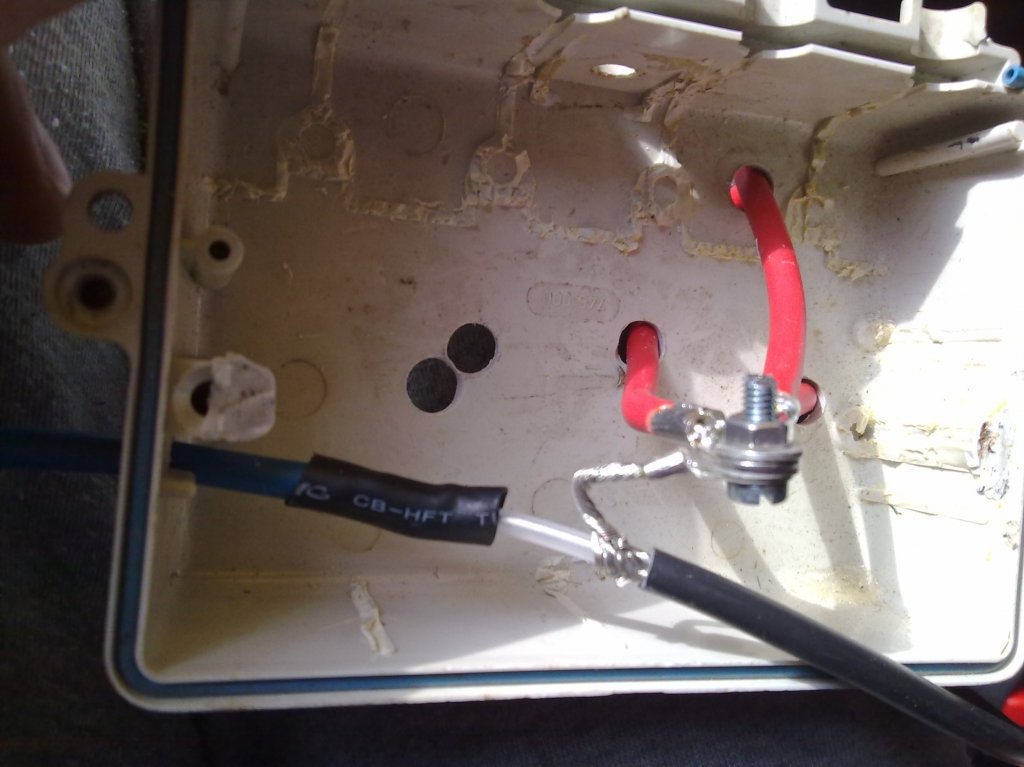

Sikerült. 1,5 alá mentem az SWR-el a pecabot antennámon. El sem hiszem. Kicsit hosszú volt a sugárzóm. Teszek pár képet az alkotásomról.
Következő projekt a gyári antenna aluminium elemekkel való meghosszabbítása és behangolása, majd utána mehet a tetőgerincre.
A szigetelésem. Így jó?
És a végeredmény
Még pár kép.
Gratulálok! Tök jó lett! Csak így tovább...

Szia! Tudom, nem beleszólós, de a müanyag doboz télen rideggé válik.... nyáron képlékeny, jó lenne tehermentesíteni. Azt a csavart, ami a sarukat összefogja, jó lenne egy nagyából akkora bakelit, esetleg rétegelt lemez "hordozóra" szerelni, mint a dobozod belseje, és úgy rögzíteni. A dobozt pedig tömíteni, ha hosszútávon akarod használni az antennádat, ja és esetleg a villámvédelem. Vételi eredmények.... sikerült valakivel beszélni? Amúgy jó lett! Üdv:Laci!
Szia! kUSB39, a helyi b.... taxis frekije nálunk, ha más nem ,unalmában beszélgethetett volna velem. Szárad a betontuskó az árbócom körül... a földtől 6 méterre lesz a antennatalp. Ja igen a környékünk tele van sóderbányákkal! Nem tudom.... azért olyan "közkedvelt csati" a 39-es, mert csak egyet kell pöccinteni az "infó csatira". Üdv:Laci!
hát igen. Még prototipus. Igen a tomitest megoldom még. Amugy mobil tehat hetkozben leszedem. Most a másikkal foglalkozom hogy behangoljam aztan mehet a tetore. Beszelni nem tudtam senkivel. Csak olaszokat hallottam de volt nagyon eros is. Talán masik uzemmodban ha lesz uj radiom. Kik hasznaljak ezt egyebkent?. Bocsi az ekezetekert telorol vagyok.
