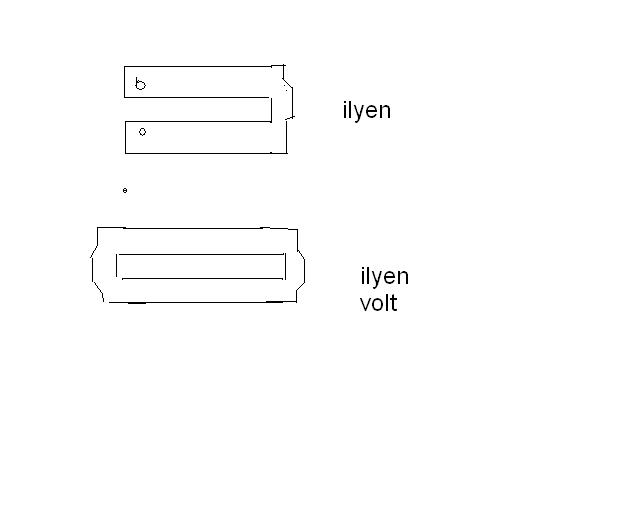

(#) kaqkk válasza Pet91 hozzászólására (») Nov 23, 2008 /
Vegyél sima borotva pengét ! az egyik oldalát vágd le lemezollóval a két penge végeibe fúrj óvatosan 3mm-es lukat és csavarozd fel a pákára csináltam egy (móricka rajzot)
hogyan is gondoltam.

(#) Pet91 válasza kaqkk hozzászólására (») Nov 23, 2008 /
sajna nem csavaros a páka, hanem "bújtatós".
