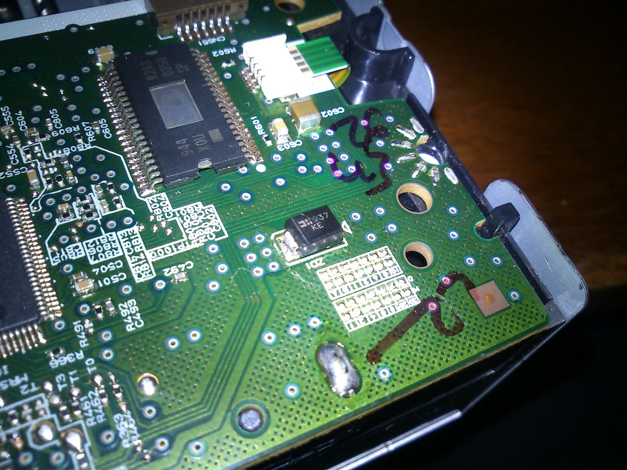

Adott egy LG Sata DVD-író, ami nem működik, a tálcát sem nyitja ki. Namármost a probléma forrása megvan, egy dióda(?) van tropára menve. A kérdésem az lenne, hogy helyettesíthető-e ez egy másik jelzésű alkatrésszel? Egyáltalán mik ennek a paraméterei?
(#) Gabi válasza shoginc hozzászólására (») Feb 2, 2013 / 2
Szia,
a nyák felirata alapján ZD1 a jelölése, tehát szerintem zener dióda. Ha találsz egy teljesen azonos típusszámút, akkor berakhatod, vagy a típusszáma alapján utána kereshetsz a paramétereinek.
Esetleg nézd meg, hogy milyen áramköri környezetben van, és akkor ennek megfelelően helyettesíthető.

Sajnos még a neten sem találok semmi ilyesmi típusszámút, mintha nem is létezne ilyen.. 937 KE...
Link
Ez alapján egy: 3.7V Low Noise 150mA LDO Regulator with CE
Mellékelt pdf adatlap második oldal, bár ez nem teljesen az, de összességében az szerintem egy 3,7V-os zener dióda.

Köszi, egyébként nem helyettesíthető ez valami mással? Mert az életben nem találok ilyet...
De, összességében ez szerintem egy 3,7V-os zener dióda. Szerintem kapsz ilyet, "bárhol". Próbálj minél nagyobb áramút, teljesítményűt keresni helyettesítőnek.
