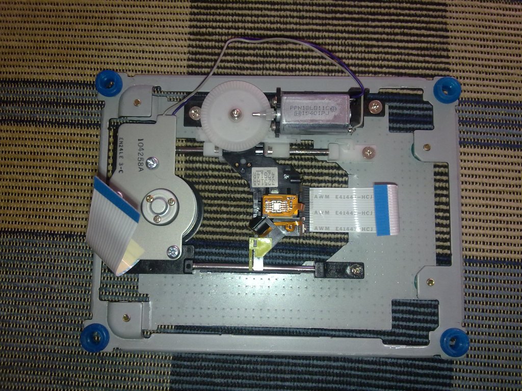

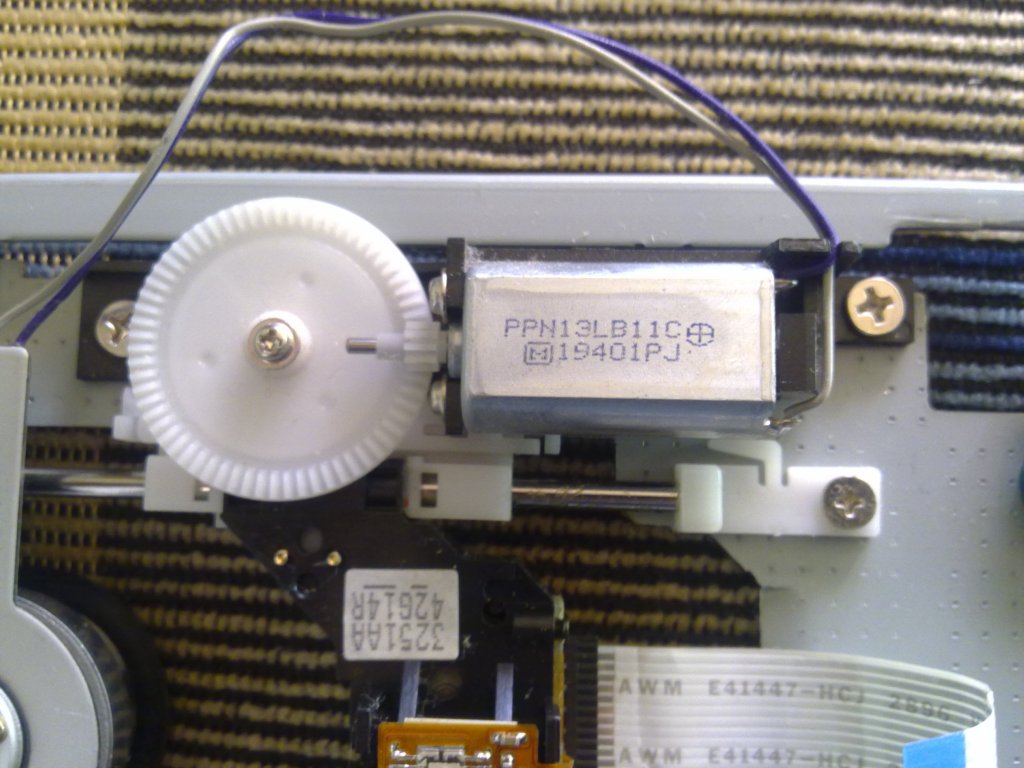

(#) grimgrin44 hozzászólása Jan 13, 2012 /
Szétszedtem egy régebbi CD meghajtót azért, hogy esetleg Arduinoval szórakozhassam az olvasó fejet mozgató motorral Ám ahogy elnézem, ez egy sima DC motor (képet mellékeltem) és a problémám illetve kérdésem az, hogy (mivel nem látok a pályán végállás kapcsolót) honnan "tudja" a vezérlés, hogy éppen hol áll a fej? Remélem értelmesen tettem fel a kérdést
A motor típusa: PPN13LB11C
A válaszokat előre is köszönöm!
