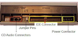

(#) laszlo raduj hozzászólása Szept 2, 2013 /
Szép napot!
Bátyám a napokban megharagudott ,hogy kezdem elfoglalni alkatrészeimel a muhelyét(egy kis garázs ). Azt kifogásolta ,hogy potyára halmozom fel a régi CD olvasókat, ugysem csinálok semmit veluk és hamár anyi van ,"egybol csinálhatnék neki MP3-as lejátszót a garázsába", adott a 12Vdc, (lekezelés képenn a "nagyszaki" kifelyezésel ilettet). Aval érvelt ha másnak van ilyen a muhelyben neki miért ne lenne ha ugyis elnézi a dolgaimat.
Segitségeteket kérnem , hogyan lehet ezt megcsinálni. Elmondása szerint amit látott, nem volt szétszedve a CD olvasó.
Előre is köszönöm!
(#) zenetom válasza laszlo raduj hozzászólására (») Szept 2, 2013 /
Először is.
Helyesírásra figyelj oda!
Ha MP3-as zenét akarsz lejátszani, akkor ahhoz feltétlenül kell egy PC, vagy mikrokontroller.
Ha audio-t, akkor a "CD audio connectors" résznél tudod "levenni" a hangot. De ahhoz olyan lejátszó kell, amin ki vannak vezetve a play.. gombok, vagy legalább rajta van a nyák-on a helyük.

(#) Inhouse válasza laszlo raduj hozzászólására (») Szept 2, 2013 /
Vannak már erre témák, belefért volna, főleg, hogy nem lesz hosszú életű.
A PC-s CD olvasók nem tudnak MP3-at és nem is fognak egyszerűen. Ha arra gondoltál, hogy csak kihagytak a panelon egy IC-t, azt beforrasztod és kész, akkor el kell keserítselek. Nem fogja megérni egy vezérlést és egy MP3 dekódert építeni mellé, nagy meló és olcsón kapsz MP3 lejátszót helyette.
Anno volt itt maga a vezérlés téma, a külső play gombos volt az egyszerű megoldás audio CD-hez. Bár volt aki ügyes volt és kitartó, és megcsinálta a teljes vezérlést. MP3 dekódert/lejátszót is építettek már itt, keress rá a topicokban!

(#) eyess válasza laszlo raduj hozzászólására (») Szept 2, 2013 / 1
A mai cd olvasók , vagy dvd R/RW egységek alapból tudják lejátszani az Mp3 mat is PC nélkül.
Vagyis a hátsó részén található Táp aljzatba +5v , és +12 v megtáplálás után , és ha az egységen elől található fülhallgató kimenet , és hangerő szabályzó potméter , akkor onnan azonnal levehető a hangforrás . akár egy más külső erősítő egység is meghajtható innen.

Kesz van , a CD-plvaso kapott egy regi autos erositott 2X40W. Ugy orvend neki mind egy gyerek a szopokanak, en mar csak azt kivanom bar elrontana, igy megzsarolhatom en is egy kis helyel, a javitasert .
Eszreveteleim;- nem mindegyik olvasa az eredi CD-eket, talan hogy ne lehesen masolni.
-csak SLAVE allasba olvasnak igy.
