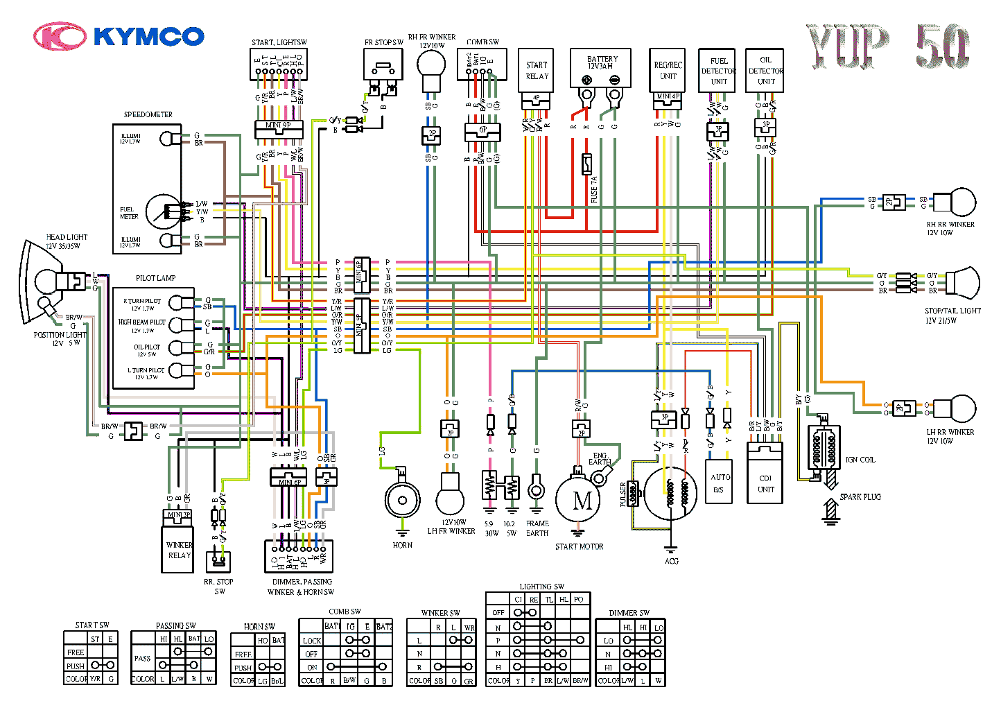

Manapság rengeteg helyen megtalálható a CDI, mint gyújtásvezérlő elektronika. Nekem konkrétan a Kymco Agility 50 ccm-e 4T moci CDI-jével (ua. mint a honda robogóké) lenne egy kis teendőm. Az alábbi fordulatszám/sebesség limitert szeretném megcsinálni rá: LINK A lényeg, hogy hogyan működik a CDI fordulatszámlimit elméletben és gyakorlatban, a fenti cucc extráit meg tudom oldani, de ezt nem.. Tehát mit kell "mondanom" azon a bizonyos jelvezetéken a CDI-nek, hogy Ő ne pörgesse tovább a mocit, de ne is álljon meg?
Nekem van egy crossmotorom, ott a tiltás úgy van megoldva, hogy a CDI egyszerűen elveszi a gyújtást.
Robógón is így van megoldva? Mert ha igen, akkor szerintem nem kommunikációs üzenetet kell küldeni a CDI-nek, hanem a fordulatszámot figyelve tiltani a gyújtást. Szkóppal meg kellene nézni a leírásban szereplő vezetéken milyen jel van. Úgy gondolom, hogy a tiltásnál négyszögjel. Ha eléri az adott fordulatot, akkor betilt, a fordulat azonnal visszaugrik, ilyenkor újra ráadja a gyújtást. Robógokkall nincs tapasztalatom. Írd le, hátha ki tudjuk találni.
Igen igy van megoldva, ha a fordulat meghaladja a beállitottat, akkor vagy a jeladót, vagy a gerjesztőtekercset testeli. Mindenesetre némi hiszterézis nem árt, különben nagyon dadog a hatátfordulat elérésekor. Bár maga hajtáslánc is visz bele, talán elég annyi is. Egyszerű monostabillal kondenzátort töltve, komparátorral figyelve a feszültségszintet megvalósitható a dolog. Le lehetne tiltani a jeladót is,vagy a gerjesztést is el lehet venni, de nem ártana ismerni az elektronika kapcsolását.
Bár szinte biztosan a gerjesztőfeszültséget testeli, igy el lehet kerülni a gyújtókondi túltöltését.
Én is így gondolkodtam, csak azt hittem kicsit durva csak úgy megszakítani a gyújtást, ha túlpörögne. De ezek szerint ez lehet a megoldás.
A kapcsolási rajz ITT található, de csatoltam képet is, biztonság kedvéért. Ez alapján szerintem a Fekete-Sárga vezetékbe kellene beiktatni egy eszközt, ami így a fordulatszámot is innen olvashatja, és a megszakítást is elvégezheti. Jelenleg nem tudok méréseket végezni a mocin, főleg tiltás környékén, mert az új henger még bejáratós. De amint van valami szólok, addig is várom a konstruktív ötleteket.
Esetleg a Barna-Piros vezeték is hasonlóan jó választás lehet.

A Te cdi gyújtásod jeladóvezetéke milyen szinekkel van csikozva? Csak azért kérdezem,mert nem tudom minek a megfelelője a L/Y.
Közben rájöttem, ez a zöld sárga. Lime/Yellow
