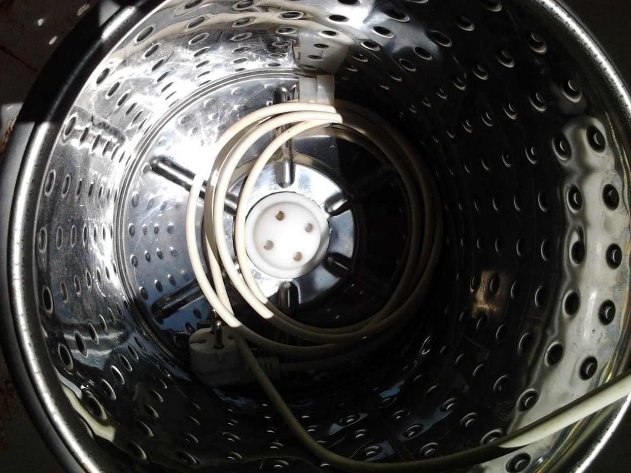

Birtokomban van egy Hajdu 407.42-es gyártmányú centrifuga, és gondba vagyok a szétszedésével. A centrifuga dobjának az alján van egy rögzítés a forgórész tengelyéhez. Ezt a rögzítést szeretném szétbontani, hogy a dobot ki lehessen emelni és a függesztő gumikat a helyükre lehessen rakni, illetve szigetelővel az esetleges réseket be lehessen tömíteni. A rögzítéshez viszont nem férek hozzá, mert valami műanyag dugó vagy nem tudom mi ez az utamat állja.
Kérdés azokhoz szól, akik ismerik a Hajdu gépeket, vagy szedtek már szét ilyet, hogy a dobrögzítő a fényképen látható fehér műanyag alatt van? És ha igen akkor csavarhúzóval vagy valami mással le kéne feszítenem? Vagy hogyan távolítsam el azt a műanyagot? Esetleg menetes?
Eddig erőhatásra nem nagyon válaszolt, összebarmolni feleslegesen meg nem akarom az alkatrészeket.

Ha jól emlékszem az a fehér műanyag menetes. Csinálni kell egy négy körmös célszerszámot, és azzal letekerni. És azt hiszem balmenetes.

(#) granpa válasza fektom hozzászólására (») Ápr 28, 2014 / 1
Abban a műanyagban van két lyuk, olyan célszerszámot kell készíteni, amely jól beleakaszkodik. Jobb menetes. Ez egy kettős T alakú eszköz, alul ívesre kiképezve, hogy minél jobban felfeküdjön, a felső T kb. 25-30cm legyen (olyan hosszú szárral, ami kiér a dobból). Ezután mindenhez könnyen, jól hozzáférsz. Két emberes; egyik fogja a dobot, másik teker; előtte finoman megkocogtatni. Nem látni jól a képen, lehet négylyukú is, a dob forgásirányából meglátod; jobbos, vagy balos.

Normál/jobbmenetes! Nehezen indul meg, mert egy fehér, puha gumigyűrű van alatta! Nekem már sikerült ezt néhányszor megoldani egy hosszabb csőrű "gömbölyűfogóval".

Szevasztok!
3/4" cső oldalára 2 db 6 mm vas felhegesztve, a csőtől kiálló hossz 1.5 cm. A cső lapításával beállítható a két tüske közötti távolság.

Az én centrifugámban 6cm-re volt a két lyuk. Jobbos.

(#) villanyipi válasza fektom hozzászólására (») Máj 26, 2014 / 1
Üdv talán nem késő még tehát rossz leégett kis flex rögzítőanyát letekered a 4 lyukba 5-6 mm-es attól függ a műanyagba mekkora kell Belehegeszted csinálsz rá egy t alakú szárat hosszabbat mint a gép teteje és van egy spéci örök életű centrifuga szerszámod

(#) szamóca válasza Inhouse hozzászólására (») Júl 11, 2014 /
Mert megvannak a 90°-os, és a középponti furatok rajta.
Így könnyebb a pozicionálása, és jobb a tartása a körmöknek.
Én egyszerűen meghajlítottam egy megfelelő méretű csövön, satuban a 4-es gömbanyagot, és felhegesztettem egy 12-es, szintén gömbanyagból készült T szárra.

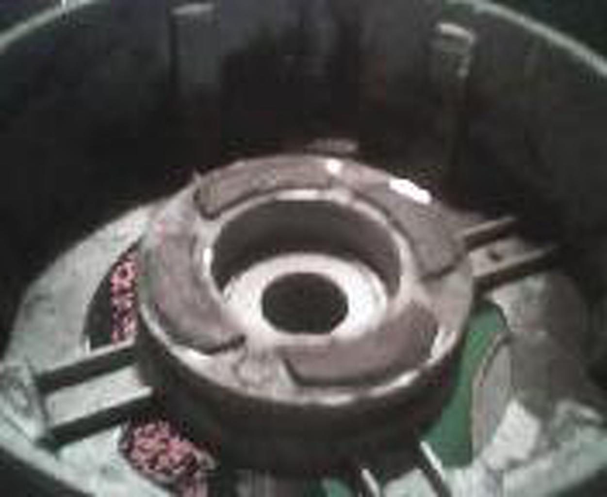

Nem igazán tudom eldönteni hogy az elektro vagy a mechanikai témakörbe tegyem. Adott egy centri ami üresen jól forog de bekapcsolás után beszorul. Ötlet?

Plusz infó: mielőtt szétszedtem forgott de a teljes sebesség töredékével.

Ha kotyog a csapágy, ahol a légrés a legkisebb, ott fog megállni.

Nem hallod, hogy köszörül? Meg a csapágy is forog a házában.

(#) granpa válasza jani1987 hozzászólására (») Jan 13, 2015 /
Ezt alaposan rendbe kell tenni, igen randa hangja van. Csapágycsere (lehet, hogy tisztítás, zsírozás ideiglenesen segít), csapágyfészek javítás (valószínű; bejlagolás, vagy kirnerezés). Az erős súrlódástól nem tud felpörögni.
(#) jani1987 válasza granpa hozzászólására (») Jan 23, 2015 /
Csapágy csere megvolt. Az esetleges tekercs hibát hogy lehet megállapítan? Tudom: szemrevételezés. De ha a hibahely nem látszik?
(#) granpa válasza jani1987 hozzászólására (») Jan 23, 2015 /
Kézzel forgatva könnyen forog? Tekercshiba, méréssel: pl. szakadás. Menetzárlat; melegedés az adott tekercsen. A tekercsek kötéseit nem egyszerű szétbontani, és meg kell jelölni a visszakötéshez. Tagonként ellenállásmérés. Próbáld előbb csak a főfázist bekötni, és berántani (megpörgetni bármely irányba). Ha felpörög, jó a főfázis.
(#) jani1987 hozzászólása Máj 16, 2015 /
Probléma megoldva. Menet zárlatos volt. 10-ért csinálták meg, de amikor hazamentem a fickótól kapott cserekondi áthúzott és szikrázott.

(#) csirkekelt válasza szakáll hozzászólására (») Nov 10, 2017 /
Vigyázz, balmenetes, tehát jobbra csavard és le jön. De visszafelé a szerelési sorrend helyessége miatt kellene egy robbantott ábra. Mert van ott tömítés, alátét, dob, műanyag tárcsa és vízlepergető tányér. Fontos, hogy a gyári szerelés legyen összerakáskor. Kinek van ehhez ábrája? Köszönettel: Imre
