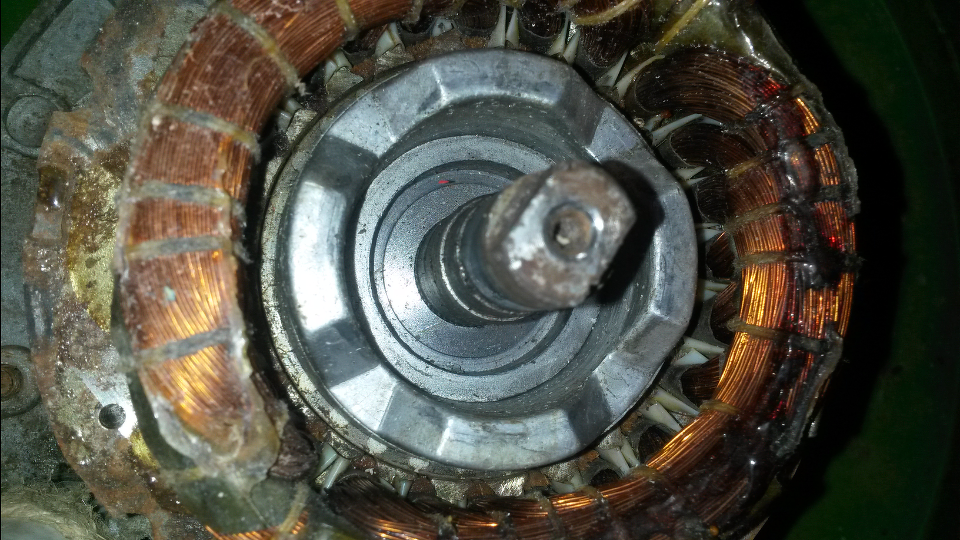

Szépen megpirult az egyik oldala a tekercselésnek.

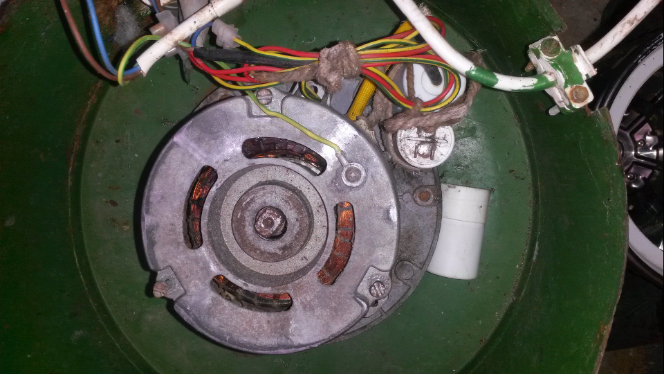

Gép nyitott tetővel búg és melegszik, lecsukva megy rendesen.
Gondolom kapcsolóhibás. De hogy, segédfázis rajtamarad?
Ha ez a fékes hajdú centrifuga felmerül a kérdés bennem miért forog felnyitva, és arra tippelek hogy beragadt a kapcsoló amit a teteje kapcsol be, ezt javítsd ki mert nyitott tetővel lefékezve meg kell álljon.Felső gyűrűben van a kapcsoló helye.
Szerintem is a fék és a motor küzd egymással.
Leírás alapján a fék jó. A motor már nem sokáig, ha még sokat próbálgatja a kolléga. ![]()
Nem az enyém, csak szóltak hogy kinyitott de bedugott állapotban még a palást is átmelegszik meg amperszagot áraszt. xd
Ha nem fogja a fék akkor sem indul el csak búg. Tehát ez a kérdés, rosszul lehet bekötve a beégett kapcsoló? Kapcsolócserét javasoltam.

![]() Ez: Idézet: „Gép nyitott tetővel búg és melegszik, lecsukva megy rendesen.” Vagy ez: Idézet: „Ha nem fogja a fék akkor sem indul el csak búg.”
"Nyitott tetővel, oldott fékkel is csak búg. Ezért gondolok én hibás bekötésre is.

Amúgy nem kell kínozni, kapcsolót szét kell szedni, kipucolni/ cserélni és ha a kondi gyenge, azt is cserélni. De ha már olyan okosak voltak, hogy járatták addig, amíg megégett a tekercselés, akkor kuka.
Idézet: Szerintem ezt engedd el. Annyira kicsi a teljesítménye ennek a centriknek, hogy ha már a paláston meleget lehet érezni akkor az már kuka ill. lehet újratekercseltetni. Olyan mint ha a kapcsolóra nem hatna a tetővel mozgatott rúd végén lévő tányér ami mindkettő nyomógombot nyomkodná. A fék ettől független. Az viszont furcsa, hogy a kétsarkú kapcsoló egyik sarka sem szakít meg, mert nyitott tetővel is melegszik a motor? „még a palást is átmelegszik meg amperszagot áraszt” ![]() A hozzászólás módosítva: Dec 8, 2022
Nem én voltam, a gyanútlan hallássérült tulaj mondta hogy melegszik kikapcsolt állapotban.
Ráadásul fűtetlen térben, igen, a 150W ha már megérzi a paláston akkor ott a gond nem kicsi. Ennek ellenére csoda hogy nem égett le, pedig szerintem órákig ígyvolt. 1500Ft egy új kapcsoló, annyiért nem kockáztatunk. Vesz bele egyet aztán kicserélem neki. De épp ez a kérdés, hogyan létezik hogy búg, nem forgat, és még csak le se ég? Van olyan eshetőség gyári bekötés esetén hogy hibás kapcsolónál csak a segédfázis marad rajta? Megszakít a kapcsoló mert nyitott tetővel elveszi az erőt, tehát rossz fékkel sem pörög fel. De amúgy meg felpörög rendesen és használható. A tekercsen nem is látszik égés. Használja most is, csak kihúzza a konnektorból ha leállt... A hozzászólás módosítva: Dec 8, 2022
A motoron ott a kapcsolási rajza. Szinte biztos, hogy nincs jól bekötve ha nyitott tetővel is rajta marad a fázis-nulla (vagy sorba kötötte a kondenzátort a betáppal és a kapcsoló nem jól van beállítva a kikapcsoláshoz) de nem indul el, mert a kapcsoló az kétsarkú megszakító, mint ahogy az lenni szokott a vizes dolgok kapcsolásánál.
Oldalára borítva nem marad rajta, tehát a kapcsoló tuti hibás.
Ez a kép csak azért készült hogy a felfogatás stimmeljen az új kapcsolónak. Én is furcsállom hogy hogy még megy. |
