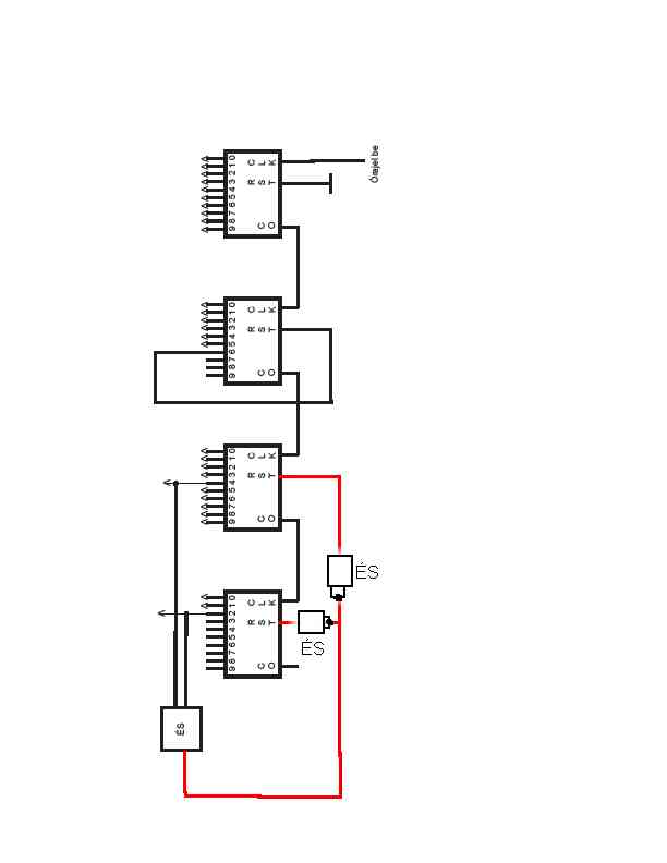

Kedves Mindenki!
Tanácsot szeretnék kérni mivel a saját épitésü órámhoz ezt a számlálóláncot gondoltam ki.
1/ Szerintetek müködne ez?
2/Bár összeraktam csupalyuk panelon, de az első két számláló 23:59 utáni reset jelét nem tudtam észlelni sem logikai teszterrel sem szkóppal. Mégis a legelső számláló 3xxxx ig már nem számol. ?????
3/ ha az ÉS kapu kimenetét leválasztottam a két legelső számláló reset bemenetéről és úgy néztem szkóppal- akkor megvan a resetelő jel
Én lennék hülye?
Szóval szerintetek meg merjem épiteni?
(#) titi válasza Ardwaark hozzászólására (») Aug 9, 2007 /
Ha így csinálod se jó?
(#) Ardwaark hozzászólása Aug 9, 2007 /
Tulajdonképpen ha jól látom te a két RESET vonalat "megbikázod" 1-1 ilyen kapuval (ponáltan jelismételsz)
A gondom az hogyha levágtam a kapukimenetről a reset vonalakat, ott láttam már a jelet. Ha gondolod lerajzolom hogy mértem.
(#) frank tibor válasza Ardwaark hozzászólására (») Aug 9, 2007 /
Helló
Szerintem megépítheted, A reset jel csak egy tű lessz mert a 24 re váltva azonnal törli a kimeneteket így a resetet kiváltó 2-4 törlődik és 00-lessz. Ha leválasztod a reset lábakat az ÉS kapuról látni fogod a jelet mert a számlálók nem törlődnek.

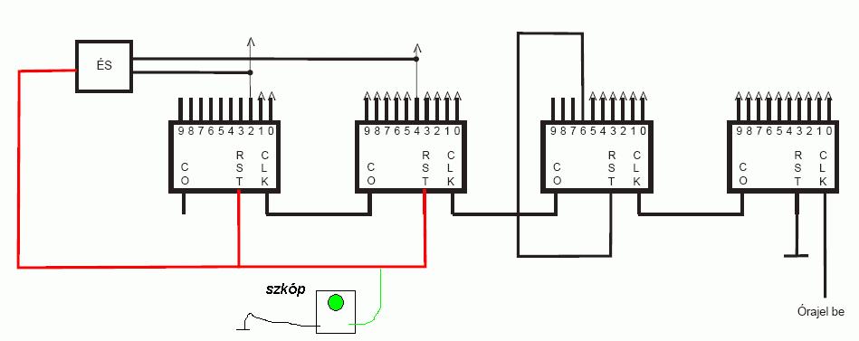

Szóval igy mértem és nem láttam a reset jelet a szkóppal.
Ime a rajz.
Talán a szkóp belső ellenállása a ludas?
Szerinted kell a titi féle "reset bikázás"
(#) potyo válasza Ardwaark hozzászólására (») Aug 9, 2007 /
Nem csináltál véletlenül zárlatot valahol? Ha kézzel nyomsz a reset lábra logikai jelet, akkor resetel?
Remélem jól értettelek:
Szóval, ha az ÉS kapu kimenete rá van kötve a két első számláló reset bemenetére, akkor az ÉS kapu kimenetén nem tudtad kimutatni a reset jel meglétét.
Ezért gondoltam, hogy esetleg egy kis "tehermentesítés" segíthet.
De most tul.képp. ha az ÉS kapu kimenete rá van kötve a számlálók reset bemenetére, a számlálók végrehajtják a resetet?
(Ezt csak úgy mellékesen: Egyébként a számlálók CO kimenetén akkor jelenik meg a logikai 1, ha reset történik, vagy ha túlcsordul a "9"-en? Milyen számlálóval építetted meg? Hátha később nekem is jóljön.)
(#) Ardwaark válasza potyo hozzászólására (») Aug 9, 2007 /
Szerintem nem csináltam zárlatot de kézzel nem próbáltam resetelni. Ha a reset vonalak be voltak kötve az ÉS kapuba akkor a legelső számlálón a 3.as nem változátt tehát valszeg 2 után resetelt.
(#) Ardwaark válasza titi hozzászólására (») Aug 9, 2007 /
A kapcsolás CD 4017 el illetve a ÉS kapu CD 4081B vel készült.
Nem lehet hogy a ÉS kapu kimeneti jelét a két Reset "elnyelte" és "nem jutott a 1Mohm belsőellenállású szkópnak?
Szóval ha "levágtam" a két reset vonalat a két első számlálóról akkor a legelső akár 8 ig is továbbbent. Ha rajta volt akkor nem.
Szerintem köss be pár ledet (természetesen előtétellenállásokkal) a számlálók kimenetére (persze nem az összesre, csak ami támpontot ad), így vizuálisan tudod követni, hogy mi történik.
Logikai ceruzával néztem.... Ehhez 28 LED kéne. Kicsi a próbapanelom!
Egyébként pedig nagyon lassu lenne kézzel végigléptetni. Más ötlet?
Hát, az eddigiek alapján egyébként nekem úgy tűnik, hogy nyugodtan megépítheted.

(#) titi válasza Ardwaark hozzászólására (») Aug 9, 2007 / 4
„Egyébként pedig nagyon lassu lenne kézzel végigléptetni.”
Nem fontos együtt ellenőrizni a 23:59-et.
A bemenő órajelet átkötve másik számlálóra, részenként is ellenőrizheted (pl a 2. számlálóra kötöd, és kiderül, jó e a 23-as rész.
Ledet se kell az összes kimenetre tenni, elég 5-6.

(#) pokot válasza Ardwaark hozzászólására (») Aug 10, 2007 /
egyébként egy cmos kapukimenet min.4-5 TTL bemenetet meg tud hajtani,CMOS-t pedig rengeteget,azonkivül a szkóp 1M belső impedanciája se terhelhet be,még 1k se!
szkóppal ha jól triggerelsz, nagy órajellel látni lehetne a resetet,adj neki 1-200kHz-es órajelet és majd meglátod
(#) Ardwaark hozzászólása Aug 10, 2007 /
Hellóka!
Titi ötlete bevált. Leválasztottam az első két számlálót és az áramkörnek csak ezt a részét raktam össze és teszteltem kézi léptetéssel. Igy már nem nő ki a szakállam léptetéskor. A kapcsolás 23 után nulláz, tehát jól fog müködni a másik kettő számlálóval (percek,10percek)
Láthatok neki végre órát épiteni! Nixie óra lesz de nem PIC el hanem CMOS számlálólánccal. IN1 orosz csövekkel!
Titi, nagy voltál!
