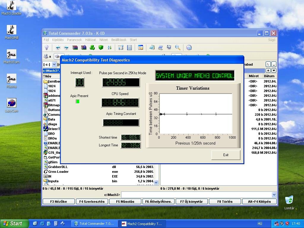

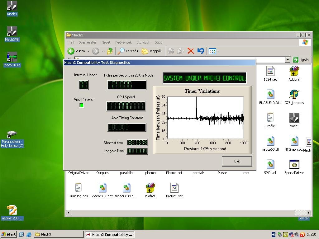

Ma sikerült rendesen meg pörgetni a motorjaimat.
Szívtam sokat a sz.géppel, mert a driver teszt nagyon sz.. volt. gulasoft mondta, hogy telepítsem a laptopot sima számítógépnek, és akkor mindent ki lehet kapcsolni, és a telepített XP is nyugodtabb lesz. Nyugodtabb lett, mert előtte a motorok ugráltak össze-vissza. Utána elértem a 37.5 ford/s, azaz a 2250 Ford/min. Itt már a nyomaték majdnem 0 volt. Nem is az a lényeg. Azt vettem észre, hogy egy-egy lépés kimarad néha. Lassú és gyors fordulat esetén is. Ki akarom szűrni, hogy mi miatt.

Lehet hogy zavar van a rendszerben...
Laptopot senki sem ajánl Mach3-hoz. Nem erre találták ki őket.
Motor-feszültség nem lehet ennek az okozója, de ha ki akarod próbálni, akkor egyszerűen cseréld fel a két motort.
Kérdéseid:
- A vezérlő logikai szintekkel működik, úgy, mint a PC is. Tehát 0-(3.3V)5V-os jelszintek megfelelőek.
- Step és dir is négyszögjelekkel működik. Dir határozza meg a forgásirányt: logikai 0: egyik irány, logikai 1: másik irány.
- Nem valószínü, hogy túl magas lenne a feszültség. Nem tudom milyen motorjaid vannak, de általában 80-110V-tal is meg lehet hajtani a motorokat.
Lehet a PC a gyenge. Motorcserékkel kitalálható, hogy mi a baj. De egy asztali PC lenne a legtutibb!
ui: ne max sebességen vizsgáld a lépésvesztést. Mert lehet hogy ott már "természetes" a lépésvesztés.

Lépés vesztés volt lassú fordulaton is, csak ott alig lehetett hallani. Én attól tartok, hogy a PC szórakozik, de ki akarok mindent szűrni, hogy ne kelljen másikat venni.
Mindenki mondja, hogy nem ló a laptop. Rengeteg képet és videót láttam ahol laptopról használtak Mach3-at.
Most ez alapján telepítettem a gépet újra. Bővebben: Link
Azt mondjátok ez így baromság? Az én gépemnél láttam mennyit számított. gulasoft is laptopról üzemelteti a gépét, és neki sincs vele baja.
Erről meséljetek nekem egy kicsit, mert ezt nem értem. Köszi
(#) gulasoft válasza emmzolee hozzászólására (») Ápr 10, 2012 /
Ennél jobb ugyan ilyen sebességű asztali pc-vel sem lesz jobb. Látod amit vettél, az még ennél is gyengébb, és nem is üzemel, de az más tészta. Ha így telepíted, a laptop nem is tudja, hogy laptop. Persze azért az a 800MHz, az az alja, de hát múltkor Sir-Nyeteg a 800-as gépére 196 Mb RAM-al is azt mondta, hogy az tök jó erre, évekig elment vele a gépe. Ezek szerint a gép nem lehet gond, a géped konfigját azért írd le. Az ábra szerint ez használható, nekem sem különb a jelem a 2GHz-es gépen.
(#) emmzolee válasza gulasoft hozzászólására (») Ápr 10, 2012 /
A gépem konfigját?
Mire vagy kíváncsi? A hardverekre? 850MHz proci 128MB ram.
Leformáztam a winyót.
A gépet asztali pc-nek telepítettem. XP SP2 vel.
Kikapcsoltam minden frissítési ingerenciát, és vírusvédelem sincs a gépen.
Aztán szerencsére semmilyen drivert nem kellett telepíteni, mert az XP-ben megtalált magának mindent.
Azután kidobáltam az XP-ből a fölösleges programokat, és föltettem a Mach3-at, és a TotalCommandert.
Ennyi történt, és semmi több.
Remélem ezt kérdezted.
(#) SALáta válasza emmzolee hozzászólására (») Ápr 10, 2012 /
Az ott akkor a gép lesz. Nekem laptoppal egyáltalán nem ment, minden varázs dolgot próbáltam. A mostani gép igazi irodai gép (volt vagy 8 éve). Tökéletes. Szóval 10 körül lehet venni egy Intel procis normális gépet erre célra.
