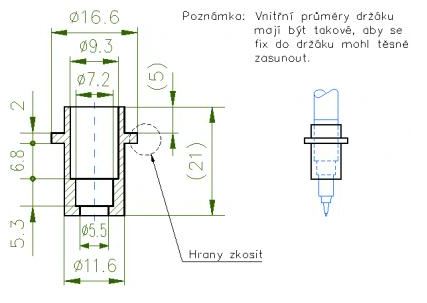

(#) karaszbandi válasza NickE hozzászólására (») Máj 7, 2012 /
Neked valami felületkövető kellene.
(#) Stewe válasza NickE hozzászólására (») Máj 8, 2012 /
Erre egyetlen megoldást tudok elképzelni: Csőtengelyes marómotorba épített perselyben lazán, súlyával előfeszítve.
Profi oktatási eszközként 1985-ben nekünk ugyanilyennel rajzolt a gépünk, de ott ráadásul állítható excenteres is volt, így megforgatva akár 16mm-es szármarót is lehetett vele szimulálni.

(#) NickE válasza Stewe hozzászólására (») Máj 8, 2012 /
Az én esetemben jobb lenne nem a főorsóba fogatható megoldás. Az én CNC-m csak gyerekjáték, 1/8" a befogója és a Z tengelyt csak 6,5 cm-t tudom mozgatni.
Egyébként is leszerelem a főorsót, mert többnyire olyan feladatokhoz használom, amihez nem kell.
Szóval nekem jobb volna valami ilyen vagy hasonló:
http://ruztercnc.wordpress.com/2009/03/14/pencil-holder/

Neked most felületkövetös ceruza vagy felületkövetös toll kell?Én ugy csináltam ezt meg hogy egy paxtoll rogoját kivettem a helyéröl és betettem felülre a betét fölé és már kész is a felületkövetös toll.Igaz kikapcsolni nem lehet de ez már részletkérdés és igy a legegyszerübb.Nem kell ezt tulbonyolitani.
(#) NickE válasza lui3 hozzászólására (») Máj 8, 2012 /
Ez tényleg jó, van itthon PAX toll, megnéztem, 15mm-t rugózik, szuper. Igaz, hogy van kb. 0,5-1mm kottyanása, de majd azt kihézagolom.
Azért a korábban általam belinkelt szerkezetnek megvan az az előnye, hogy abba olyan írószert fogatsz, amilyet akarsz. (ceruza, rotring, alkoholos filc, toll, stb)
(#) lui3 válasza NickE hozzászólására (») Máj 8, 2012 /
Ebben teljesen igazad van egyszer kell benevezni egy felületkövetö egység árába és örök élet de paxtoll mindenkinek van othon és ha van akkor ingyen van
És ha kiprobálgatod mindenféle más kapcsolorendszerü tollal akkor megtalálod a kottyanásmentes felületkövetös tollat.

(#) SALáta válasza NickE hozzászólására (») Máj 9, 2012 /
Első szerszámom egy zebra toll volt, szóval ott 2mm es játékot egy tollrúgóval értem el. Esetleg egy kis pneumatika munkahenger plusz egy jó minőségű toll, munkahenger meg egy rugóval feszítve.
