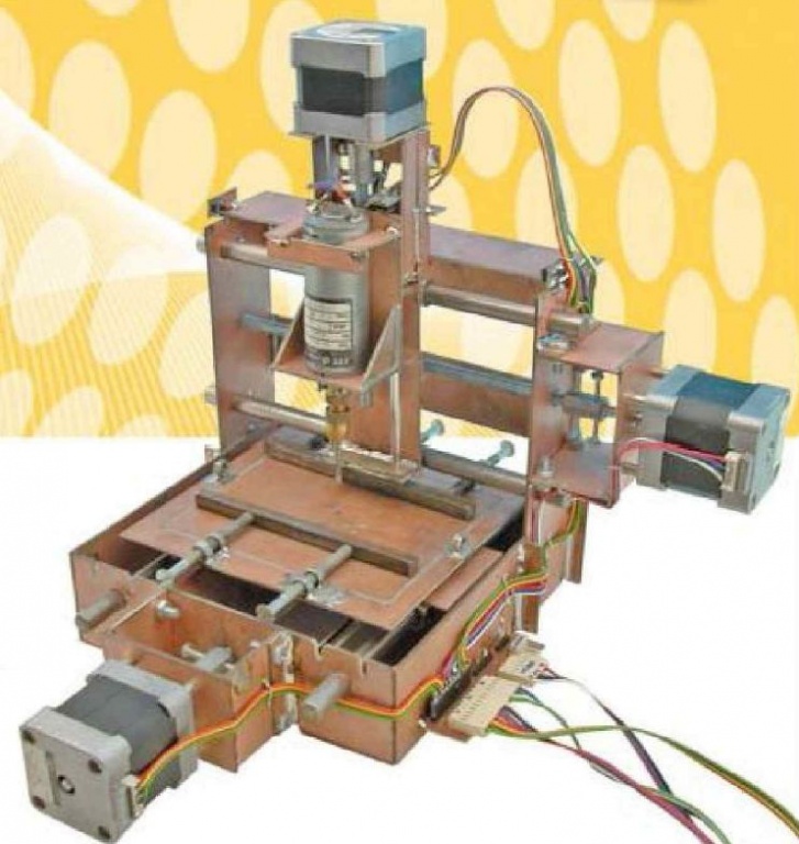

Nézzétek mit találtam. Nagyon ötletes.
(#) sastas01 válasza pjg hozzászólására (») Okt 14, 2012 /
Ötletes, de nem bíznék benne(sem stabilitásban, sem pontosságban)
(#) pjg válasza sastas01 hozzászólására (») Okt 15, 2012 /
Néha néha egy nyákot kifúrni még jó lehet. Én személy szerint sajnálnám rá a sok NYÁK lemezt.
(#) Massawa válasza pjg hozzászólására (») Okt 15, 2012 /
„Én személy szerint sajnálnám rá a sok NYÁK lemezt”
Olcsobb, mint egy jo alu profil, de nekem semnyerte el a tetszésemet, látva, hogy milyen jo, ha massziv és rezgésmentes a konstrukcio (az enyém vagy 30kg nyom nehéz alu idomokból.

(#) lazi1234 válasza pjg hozzászólására (») Okt 16, 2012 /
Korrekt szerkezet. Megfelelő pontokra elhelyezett merevítőkkel semmivel sem rosszabb, mint egy alumínium csoda.
Nyákfúráshoz, maráshoz biztos megépítem.
(#) pjg válasza lazi1234 hozzászólására (») Okt 16, 2012 /
Végül is az üvegszál erősítés, meg a rézfólia szendvics merevíthet rajta.
Igazad van. A jó merevítés sokat számít. Gyenge papírból is csinálnak iszonyú jó merevítést. Pl. méhsejt szerkezet.
(#) Massawa válasza pjg hozzászólására (») Okt 16, 2012 /
A pontosság nemcsak a merevitésen mulik, hanem hogyan viselkedik a rezgésekre, ahhol meg tömeg kell - ami itt hiányzik.
