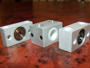

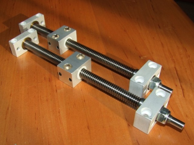

(#) nagy hoho válasza sastas01 hozzászólására (») Nov 12, 2012 /
A sárga oldalon van most 10 x 2 mm orsó komplett csapággyal állítható anyával elérhető áron.Nekem nagyon karcsúnak tűnik, ezért kérdeztem.
(#) sastas01 válasza nagy hoho hozzászólására (») Nov 12, 2012 /
Z-nek tökéletes, Y-nak, X-nek "elmegy". Ezek ~0,1 mm es dolgok vagy még kisebbek, de hibát jelenthetnek( a gravitáció és a súly hatására "kihajlik", persze ezt vezetősín hatására csökken).

(#) hotib válasza mex hozzászólására (») Nov 13, 2012 /
Én fogtam kézbe ilyen kész orsókat (az enyémeket) eléggé meggyőzőek. Mikor vásároltam, leveleztem valakivel, aki egy korábbi gépén használt ilyen orsókat, meglehetősen jó véleménnyel volt róla.
Video a gépről és egy másik. (ez nem az én gépem)
Az ára pedig: minden relatív. Ezek új holmik, méretre készül(het)nek, az anya állítható. Volt kezemben ramotai-féle 12*3-as orsó, ránézésre-tapintásra nem egy kategória.
Igaz, csak 10*2-es, de ez megint egy másik kérdés.

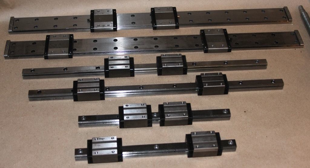

Nekiálltam összerakni, 1 cnc marógépet, jórészt olyan alkatrészekből amiket találok. A Z tengely kezd összeállni, olyan 8 kg-ra saccolóm. Ha SCS 25ős tengelyt használnák 2db-ot 600mm hosszban Y -tengelynek, az elég erős lenne szerintetek? Fémet is szeretnék rajta megmunkálni.
(#) bbatka válasza GFI hozzászólására (») Nov 14, 2012 /
(#) tiggersoft válasza GFI hozzászólására (») Nov 14, 2012 /
Ekkora súly és fém megmunkáláshoz szerintem inkább SBR-XX-et használj.
Az alátámasztás miatt jobban terhelhető és a rezonanciának is jobban ellenáll. Árban sincs nagy különbség...
(#) GFI válasza bbatka hozzászólására (») Nov 14, 2012 /
Ha jól számoltam, akkor még 1 tized sincs, ez nekem megfelel.
(#) GFI válasza tiggersoft hozzászólására (») Nov 14, 2012 /
X-nek mindenképpen sbr-t terveztem.

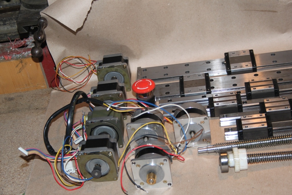

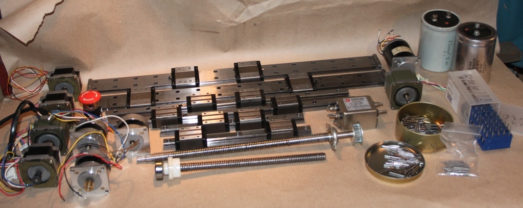

(#) nagy hoho hozzászólása Nov 20, 2012 /
Voltam a Hobby cnc találkozón. Nem voltam elragadtatva.Talán 4-5 asztalnál árutak, ja Danibácsi bakancsáról meg feledkeztem. Akkor hat asztal. Két kiállító hozott gépet, az egyik A4-es volt és működött egész nap. Nekem nagyon tetszett ez a gép, valami hasonlót szeretnék.Meg ismerkedtem Ramotai Úrral, És vásároltam néhány dolgot Kadától.
Az alkatrész listámon egyre több tétel ki van pipálva de még van mire költeni.
(#) emmzolee válasza nagy hoho hozzászólására (») Nov 20, 2012 /
Hello
Jobboldalon hátul az a nagy léptetőmotor mit tud? Mennyiért vetted? Kitől?
Tehetségesnek néz ki.
