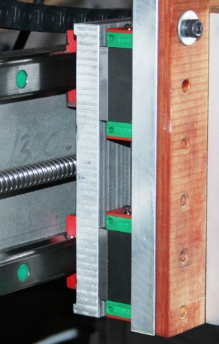

Hogyan lehetséges egy alu.lapra mind két oldalról lin. kocsikat felcsavarozni? Ha egyik oldalra felrakom a kocsikat azok már takarják a másik oldali kocsik furatait. Úgy tudnám elképzelni, hogy a egy-egy lapra felcsavarozom a 4-4 kocsit majd a lapokat összecsavarozom. A képen látszik, hogy egy lapon vannak.
(#) emmzolee válasza nagy hoho hozzászólására (») Dec 11, 2012 /
Szerintem ezek csak 2 2 csavarral vannak föltéve. Látszik, hogy el vannak egymás fölül shiftelve. Különben meg ha a z sínjeit megfordítod a kocsikkal, akkor simán fölmegy.
Én úgy csinálnám.
(#) nagy hoho válasza emmzolee hozzászólására (») Dec 11, 2012 /
Kösz. még gondolkodom rajta, mert valami oka van, hogy így csinálták.

(#) barkacsi válasza emmzolee hozzászólására (») Dec 12, 2012 /
Egyik oka, hogy a sín + tartókonzol(vagy szerelőpanel) + maró motor egybeszerelt egység nem akad fent az anyagban ha olyan magas a marandó alkatrész. Vagyis jobban elfér, magasab anyagot tudsz az asztalra tenni, mert a sín mozog nem a kocsi, így a sín mélysége változó magasságban lehet.
Másik esetben be kéne lógatni a sínt rendesen, a híd alatt, hogy legalsó ponton tudj marni. és ennek pontja fix rögzített. vagyis lehet nem férne alá megmunkálandó alkatrész.
Mindez nem okoz különösebb gondot ha nyákot vagy egyéb olyan anyagot, ami nem ér be a sín alsó konzol tartójához, mert addig marsz. ott van elég terület. másrészt esztétikailag se valami jó megoldás.
Van olyan eset (kocsi mozog) mikor a nagyon hosszú szerelő test kéne csak azért, hogy mély marni (kivágás az asztal szintjéig) tudj, és a kocsi ekkor éppen a szerkezet legvégén (fent) tart, ilyenkor csavaró erők erősebbek, ami nem valami jó.

(#) nagy hoho hozzászólása Dec 12, 2012 /
Megjött a válasz a kocsik elhelyezésére.
A levél:
Tisztelet. Itt egy fénykép.
Van egy 20x120x160mm-es lap.Egyik oldalon a két 20mm-es Kocsia a lap közepén.(1-2mm
mélyen párhuzamosan bemarni,ez vezeti meg a kocsikat)
Másik oldalon a 4db 15mm-es kocsi(szintén 1-2mm mélyen a lapot lemarni.
Szerelés: Először a 4db 15mm-es kocsik és utána a 2db 20mm-es kocsik. Marad annyi
hely ,hogy elférjen a z tengely anyája.

(#) barkacsi válasza nagy hoho hozzászólására (») Dec 12, 2012 /

Én peremes kocsit használok, az bármilyen oldalról szerelhető így nem probléma hogy takarja egyik kocsi a másikat és ezért nem lehet hozzáférni. A képen nem úgy tűnik, hogy peremes volna.

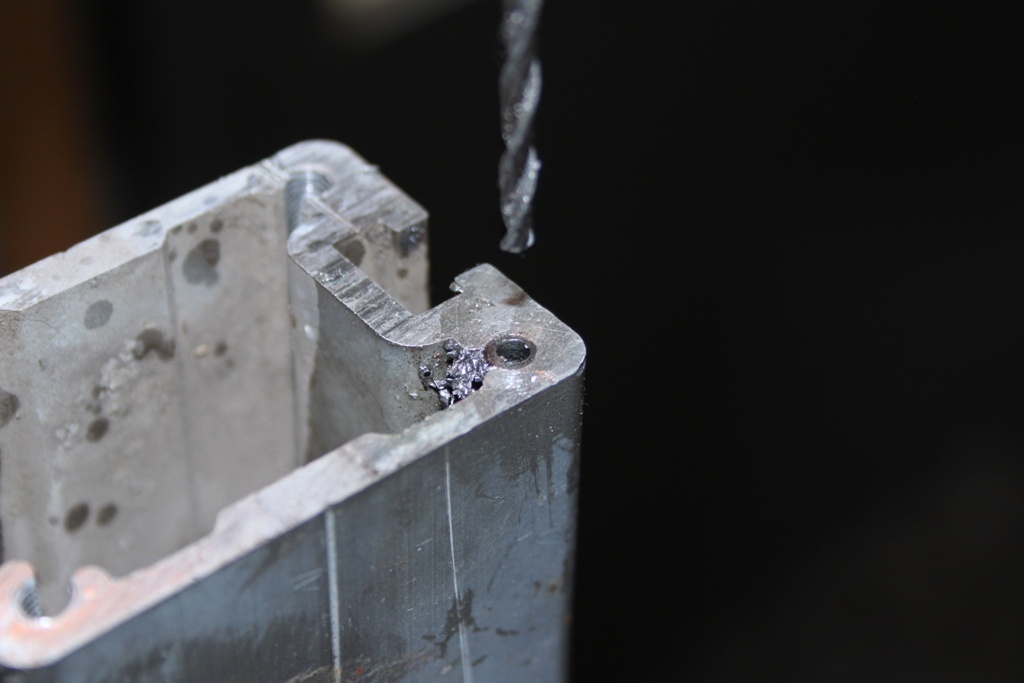

A híd alu .profilja:
A menet nem ment nagyon félre? hogy egy részénél nem teljes a menet? ott nem fog szorítani....
(#) nagy hoho válasza barkacsi hozzászólására (») Dec 12, 2012 /
Ez gyárilag ilyen nyitott. De biztonság kedvéért mint írta egy M 13-as menetesszár is keresztül megy. azzal is meg lesz húzva.

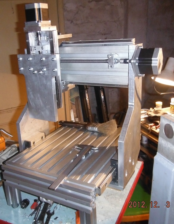

(#) hotib válasza nagy hoho hozzászólására (») Dec 13, 2012 /
Ahogy elnézem a holmikat, amiket eddig össze válogattál a gépedhez, teljesen rendben lesz az. A műanyaghoz nem tudok hozzá szólni, még az is lehet, hogy arra a célra, amire használni fogod, kiváló lesz.
Én majdnem a fordított eset vagyok: nagyon egyszerű, fióksínes, bútor lapos nyák fúrót szerettem volna. Low-cost eszközt, játéknak, ismerkedni a dologgal.
Az elmúlt egy-másfél évben, mióta gyűjtögettem (és eladtam) az anyagokat hozzá, sokat olvastam, fórumoztam, és megváltozott az elképzelésem. A mellékelt képen látható gép lett belőle. Nem én építettem - nem is tudtam volna megépíteni.
Azóta elkészült, rákerült a marógép tartó, abba pedig egy szintén 800-as Kress. Mikor az előző néhány hozzászólást írtátok, akkor utazott velem hazafelé az autó hátuljában.
Tény, hogy a 800 FME 10 ezer-től indul, nekem is azt ajánlották, hogy 1050 FME-1-et vegyek, az 5-25 ezer között pörög. Csak hát az anyagiak...
Ellenben azt is írták (nálam okosabb emberek) hogy ha a fordulatot nem lehet csökkenteni, akkor a kerületi sebesség csökkentésével - kisebb maró - és az előtolás növelésével is lehet operálni, mármint ami pl. a műanyagok marását illeti. Lehet, nem lesz annyira hatékony, de talán működik a dolog. A gyakorlat majd megmutatja.
Többé-kevésbé összeállt már minden hozzá, talán hét végén meg tudom mozdítani. Mármint Mach3-al. Ez most leginkább idő kérdése.

(#) nagy hoho válasza hotib hozzászólására (») Dec 13, 2012 /
Csorog a nyálam. Nagyon, nagyon tetszik. Főleg azért mert nagyon hasonló az én elképzelésemhez. Ha kérhetném csinálnál néhány fotót közelebbről a Z tengely kapcsolódásáról az Y tengelyhez. Ugyan így szeretném elhelyezni az Y tengelyen a lin. síneket.
